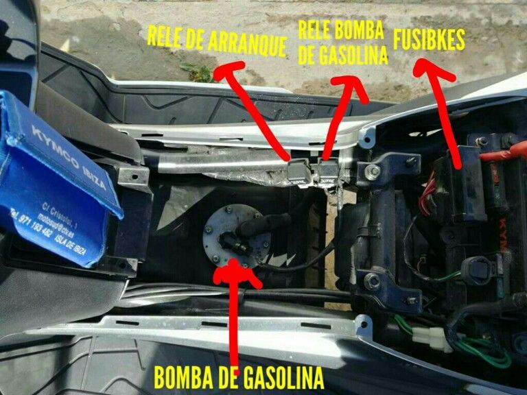

ugena44 Publicado 6 de Noviembre del 2017 Compartir Publicado 6 de Noviembre del 2017 me dejas perplejo con la pregunta de si hay algún tutorial para acceder a la batería. no sabes donde está la batería? solo es quitar un tornillo para destaparla y por supuesto que se puede cargar. Enlace al comentario Compartir en otros sitios web More sharing options...

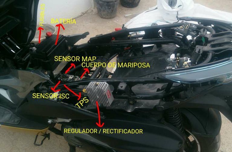

CUCUIBIZA Publicado 7 de Noviembre del 2017 Compartir Publicado 7 de Noviembre del 2017 Solo levanta el asiento, en la parte delantera veras la carcasa, solo hay que quitar un tornillo de estrella y ya se quita. La batería y fusibles están hay. Un saludo Enlace al comentario Compartir en otros sitios web More sharing options...
