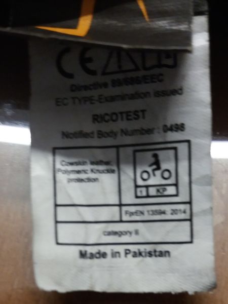

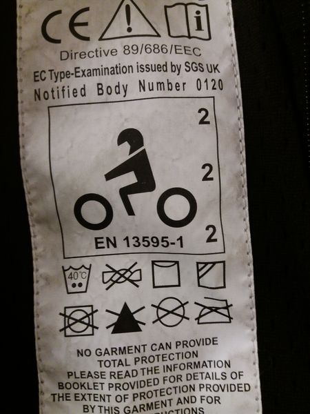

kalvitero Publicado 16 de Noviembre del 2017 Compartir Publicado 16 de Noviembre del 2017 Lo primero, las coderas, hombreras, espalderas, rodilleras y protectores de cadera de protección EN 1621-x que llevan las chaquetas, monos y pantalones, sólo garantizan protección frente a impactos, que la chaqueta tenga coderas, no significa que la prenda no se erosione, desgarre, descosa, dejándote el codo al aire. No estoy en contra de las marcas, ni mucho menos, estoy en contra de que se venda "ropa de moto" que no sea segura, mi opinión es; si la ropa no está debidamente certificada NO es ropa de moto, es ropa "molona" y poco más. Y me da igual que la venda Goyamoto, Raines, Alpinestars o perico de los palotes, si no tiene la certificación y su correspondiente etiqueta NO esta garantizada la seguridad, que entras en tiendas a ver ropa y encuentras muy poca y mucho desconocimiento. Una chaqueta, pantalón o mono que lleve protecciones en hombros, codos y espalda EN 1621-1 y EN 1621-2 NO significa que sea segura, la homologación que tienen que cumplir es la EN13595, ese es el error que cometemos al pensar en "ropa segura", nos dicen que tiene protecciones homologadas y tenemos la falsa creencia que nos "salvara" en caso de caida, pero es como si a un coche de cartón le pusieras los parachoques de acero. Como saber si una prenda esta certificada, mirando la etiqueta, debe aparecer el pictograma del motero el nivel de protección y la norma a la que hace referencia: Esta es la etiqueta de unos guantes las letras KP indican que tiene protección dura en los nudillos Esta es la etiqueta de una chaqueta Y si, una es de marca "nisupu" y la otra de marca de prestigio (pero que curiosamente cuesta horrores encontrar por nuestras tiendas) Enlace al comentario Compartir en otros sitios web More sharing options...
Nigromante Publicado 16 de Noviembre del 2017 Compartir Publicado 16 de Noviembre del 2017 La primera es de outletmoto o me lo parece? Para que veas, una simple protección dura de nudillos y ya le dan certificado de homologación. Aunque no te voy a discutir más, al fin y al cabo todo lo que sea información sobre homologaciones y seguridad, bienvenida sea. Además, en la base estamos de acuerdo y las gamas urbanas también pienso que debería estar prohibido venderlas como ropa de moto. Por cierto, yo no voy con unos guantes de marca blanca de outletmoto ni que me paguen ponga lo que ponga la etiqueta, los guantes y el casco me parecen las protecciones más importantes, los míos siempre son 100% de piel. Enlace al comentario Compartir en otros sitios web More sharing options...
kalvitero Publicado 16 de Noviembre del 2017 Compartir Publicado 16 de Noviembre del 2017 Si, la primera es de outlet moto, y no no está homologada por que tenga la protección en los nudillos, la protección dura en los nudillos es opcional a la norma Para cumplir la norma tiene que cumplir varias cosas, desde la resistencia a la abrasión y desgarro hasta el contenido de cromo del cuero y PH de la prenda http://dragongloves.com/img/pdf/UNE-EN_13594-2002.pdf Lo que demuestra que no es necesario llevar ropa de marca para ir seguro Enlace al comentario Compartir en otros sitios web More sharing options...

kalvitero Publicado 16 de Noviembre del 2017 Compartir Publicado 16 de Noviembre del 2017 Hace 6 minutos , sergio_902 dijo: Las gamas urbanas están bien porque no todo el mundo va a los sitios por la ciudad con las chaquetas de moto. Yo soy el primero que si voy a ir a cualquier lado me pongo una chaqueta de cuero, que siempre protegerá más que una de plumas. Y me gustaría tener una chaqueta de moto como la de mi colega que parece una chaqueta normal pero con protecciones. Lo mismo que los vaqueros de moto y demás. Como dije antes Una chaqueta, pantalón o mono que lleve protecciones en hombros, codos y espalda EN 1621-1 y EN 1621-2 NO significa que sea segura, la homologación que tienen que cumplir es la EN13595, ese es el error que cometemos al pensar en "ropa segura", nos dicen que tiene protecciones homologadas y tenemos la falsa creencia que nos "salvara" en caso de caida, pero es como si a un coche de cartón le pusieras los parachoques de acero. Enlace al comentario Compartir en otros sitios web More sharing options...
Nigromante Publicado 16 de Noviembre del 2017 Compartir Publicado 16 de Noviembre del 2017 Hace 1 hora, kalvitero dijo: Si, la primera es de outlet moto, y no no está homologada por que tenga la protección en los nudillos, la protección dura en los nudillos es opcional a la norma Para cumplir la norma tiene que cumplir varias cosas, desde la resistencia a la abrasión y desgarro hasta el contenido de cromo del cuero y PH de la prenda http://dragongloves.com/img/pdf/UNE-EN_13594-2002.pdf Lo que demuestra que no es necesario llevar ropa de marca para ir seguro No lo está, pero te lo venden como que tiene protecciones homologadas en los nudillos y el 90% de la gente se piensa que con esos guantes ya van seguros. No hay que llevar ropa de marca para ir seguro, estoy de acuerdo, pero al final, para ir seguro ya hay que gastar cierta cantidad de dinero ya sea o no de marca y la ropa de marca homologada es más fácil de encontrar que la que no lo es, para elegir la chaqueta de piel le di mil vueltas, que fuese de marca o no me daba igual, es más, pese a ser una Rev'it, lleva un logo muy discreto en el hombro que casi ni se ve, el caso es que al final me esperé a encontrar una oferta ya que era la que me gustaba y no me acabó costando más que una chaqueta "de marca más discreta" pero igual de buena, de lo que si que me di cuenta es de que muchísimas chaquetas, sobre todo de las que no eran de marca, tenían un grosor de piel de 1mm e incluso inferior, pero algunas de marca también. En el enlace que has puesto, no se si querías poner algo más, a mi lo que me sale es el enlace a la descarga de un PDF con la norma AENOR. Enlace al comentario Compartir en otros sitios web More sharing options...
