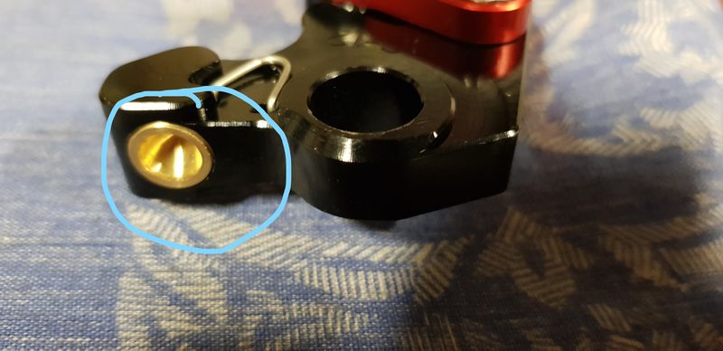

Txingudi Publicado 13 de Junio del 2018 Compartir Publicado 13 de Junio del 2018 Alguien ha colocado las palancas de freno comprado en aliexpress , ya que yo llevo el segundo par y no hay manera de ponerlas ...creo que es por esa pieza que pongo en la foto .. Enlace al comentario Compartir en otros sitios web More sharing options...
Wylyrace Publicado 13 de Junio del 2018 Compartir Publicado 13 de Junio del 2018 Hola, Yo llevo las 2 manetas, compradas en Aliexpress y sin ningún problema de montaje!!! Enlace al comentario Compartir en otros sitios web More sharing options...
JD400 Publicado 13 de Junio del 2018 Compartir Publicado 13 de Junio del 2018 Yo ya he pasado por esto o algo parecido. Hay que estar super-super seguro que dice en el anuncio que son "para" pues el compatible, estos chinos, no se de donde lo interpretaron...la verdad. Enlace al comentario Compartir en otros sitios web More sharing options...
jaorenga Publicado 13 de Junio del 2018 Compartir Publicado 13 de Junio del 2018 En 13/6/2018 a las 19:03, JD400 dijo: Yo ya he pasado por esto o algo parecido. Hay que estar super-super seguro que dice en el anuncio que son "para" pues el compatible, estos chinos, no se de donde lo interpretaron...la verdad. Ver más Yo igual y venían justo sin esa pieza y me dijeron que no las podían montar sin ella, que debe venir con la maneta, así que estafa, no se pueden montar sin ella Enlace al comentario Compartir en otros sitios web More sharing options...

Txingudi Publicado 19 de Junio del 2018 Compartir Publicado 19 de Junio del 2018 En 16/6/2018 a las 10:55, sergio_902 dijo: Por favor gente, no metáis cosas compradas en Aliexpress en el sistema de frenado de la moto. Vale que las pegatinas, contrapesos, cúpulas y espejos venga de ahí. Pero los frenos.... Ver más Hacerle caso al compañero Sergio_902 por favor , porque os jugáis la vida de verdad .... Yo ayer puse las manetas de Aliexpress , que al final conseguí ponerlas y bueno probé la moto un minuto y parecia que iba todo perfecto .... Pues bien hoy la he cogido y nada más empezar a andar he notado algo raro cómo se iban endureciendo las manetas y que poco a poco se iba frenando la moto , por lo que la he parado y se me ha quedado totalmente bloqueados los frenos ( delantero y trasero ) y no podia moverla del sitio que la he parado ... menos mal que estaba cerquita del garaje y he ido y he quitado las manetas de aliexpress y he puesto las originales y todo ha vuelto a funcionar perfectamente ... Es más he andado unos 100 kms y perfecto ... Asi que por favor yo que vosotros no pondria en cosas de esas piezas de China ... Enlace al comentario Compartir en otros sitios web More sharing options...

Txingudi Publicado 16 de Julio del 2018 Compartir Publicado 16 de Julio del 2018 Si eso es, y se me bloqueo la moto... Fue poner las originales y solucionado Enviado desde mi S8Tengo intención de comprar unas puig pero son caras Enviado desde mi S8 Enlace al comentario Compartir en otros sitios web More sharing options...
