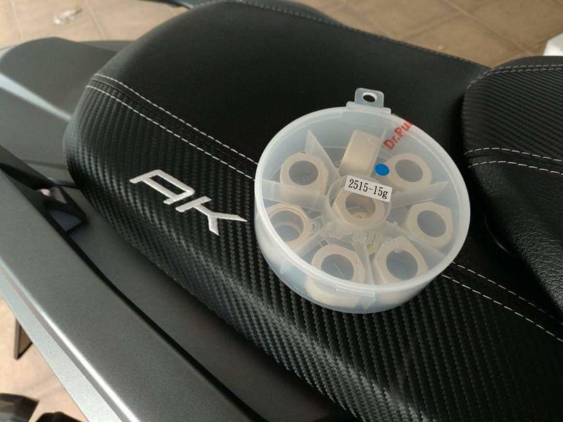

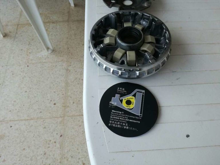

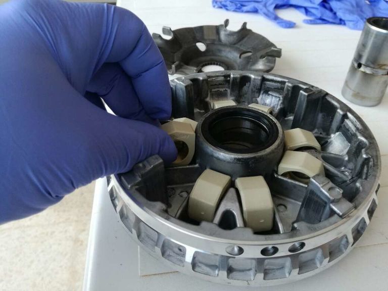

SerchAK Publicado 10 de Noviembre del 2017 Compartir Publicado 10 de Noviembre del 2017 Muy buenas,Estoy pensando en montar unos rodillos Dr. Pulley (Como habéis recomendado) pero tengo una duda ¿De que gramaje comprarlos para este AK?Saludos y gracias Enviado desde mi SM-G935F mediante Tapatalk Enlace al comentario Compartir en otros sitios web More sharing options...
jorge206 Publicado 10 de Noviembre del 2017 Compartir Publicado 10 de Noviembre del 2017 Habría que ver el gramaje de los de serie y Dr.pulley te recomienda bajar el peso un 10% a 15% para mejorar aceleración ,respuesta, mantener punta o mejorar algo y mantener consumos. Enlace al comentario Compartir en otros sitios web More sharing options...
SerchAK Publicado 11 de Noviembre del 2017 Compartir Publicado 11 de Noviembre del 2017 Habría que ver el gramaje de los de serie y Dr.pulley te recomienda bajar el peso un 10% a 15% para mejorar aceleración ,respuesta, mantener punta o mejorar algo y mantener consumos. ¡Muchas gracias por la información!Saludos y gracias de nuevo Enviado desde mi SM-G935F mediante Tapatalk Enlace al comentario Compartir en otros sitios web More sharing options...
CUCUIBIZA Publicado 12 de Noviembre del 2017 Compartir Publicado 12 de Noviembre del 2017 En el variador original vienen 8 rodillos. Las medidas son de 25X25 peso 17 gramos. Cuando hable hace tiempo con ellos, me dijeron que las medidas de los dr pulley para la AK que hay que comprar son las de 25X15, después hay que elegir segun lo que queramos conseguir, pero lo suyo es bajar mínimo un 10%, por lo tanto serian los de 15 gramos. En el caso de la Xciting bajando un gramo se gana en todo, bajando dos gramos se pierde un pelin de punta en llano, pero cuesta abajo se gana mucha punta, con dos gramos menos de peso se tiene mas aceleración. Mirando después y según kymco, los originales son 25X25 y los dr pulley son 25X15, algo que me extrañó, pero o es por el nuevo variador y según las pruebas, o es que kymco no ha dado las medidas originales bien. Porque da la casualidad que malossi también vende estas medidas para el variador original de la AK, en este caso malossi no fabrica de 15, siempre de 14'9, serían de 25X14'9 mm. Aqui se puede verhttp://www.malossistore.eu/es/8-rodillos-htroll-25x149-gr-16-kymco-ak-550-550-ie-4t-lc-euro-4-2017-saa1-6613561_E0-kyak55017-M-P Los dr pulley valen entre 45 a 50 euros. Lo importante es el correcto montaje de los dr pulley, estos tienen otra forma y llevan una forma de colocación, si no se colocan correctamente la moto no rinde bien. Aqui los pedimos muchos, en dr pulley Alemania, en nuestro caso no lo pedíamos en turbokit porque vendian unas medidas que no eran correctas, en vuestro caso se puede mirar a ver si son las correctas y salen mas baratos. Estos son los de 15 gramos.https://drpulley.shopnix.de/Dr-Pulley-sliding-rolls-SR/Size-25x15mm-8x/Dr-Pulley-Sliding-roll-SR2515/8-15::634.html Estos los de 16 gramos.https://drpulley.shopnix.de/Dr-Pulley-sliding-rolls-SR/Size-25x15mm-8x/Dr-Pulley-Sliding-roll-SR2515/8-16::635.html Los dr pulley y debido a su forma, abre antes el variador y alarga el desarrollo. También son los únicos que bajando el peso un poco no se pierde velocidad punta. No se como irán en la AK, en los anteriores modelos van de lujo. Aqui la foto de uno que los puso, y fotos mias montando los dr pulley y como se colocan, hay muchos mecánicos que los colocan mal. En el envase viene un papel que dice como van. Un saludo Enlace al comentario Compartir en otros sitios web More sharing options...
