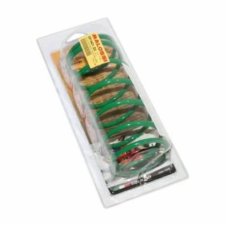

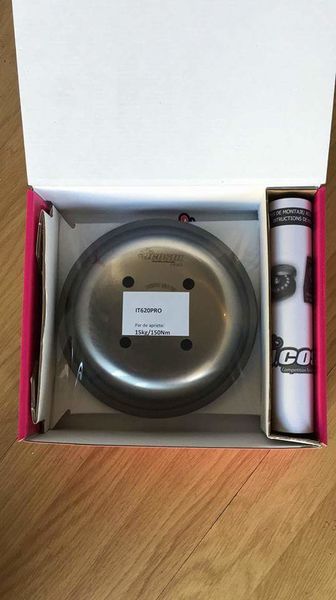

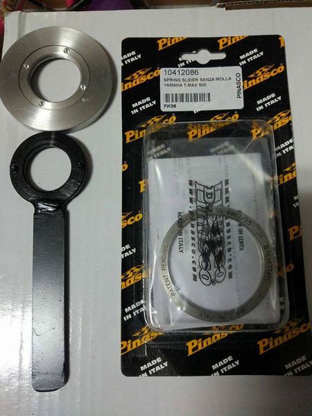

caballata Publicado 2 de Noviembre del 2017 Compartir Publicado 2 de Noviembre del 2017 Hace 3000km que monte varidor j.costa ,pinasco y muelle verde malossi os voy a dejar mis sesaciones. J.costa: -Aceleracion de 0 a 140km brutal parece otra moto,he realizado salida de parado con una ak550 de serie y hay bastante diferencia -Velocidad punta 180km(marcador) -Respuesta inmediata y recuperaciones mucho mas energicas -Consumo urbano 7L precio 360 euros -Pinasco: -Se nota en el primer golpe de gas y en recuperaciones -Aconsejo comprarse el kit completo ya que si solo compramos el pinasco que tiene un grosor de 4mm se queda mas comprimido el muelle de contraste y perderemos velocidad punta precio 120 euros Muelle verde malossi: -Lo monte para restar algo de bajos y que me lo entregase arriba,es un 39% mas blando que el original -Con el hacia unos 30 km y en algunos casos 40km mas de autonomia -Al final lo he quitado por que baja mucho las rpm y se queda la moto muy light -Pero lo aconsejo para personas que toquen mucha autovia ya que baja el consumo y las rpm -Aconsejo bajar peso de las masas para compesar la perdida de bajos precio 24 euros Enlace al comentario Compartir en otros sitios web More sharing options...

caballata Publicado 5 de Noviembre del 2017 Autor Compartir Publicado 5 de Noviembre del 2017 Hace 2 horas, ysinodesmientemelo dijo: EDITADO. Puedes poner el enlace donde has comprado el kit completo pinasco? Se puede instalar junto con variador malossi? Te dejo el teléfono a la persona que se lo compre Pinasco 699 43 52 08 Enlace al comentario Compartir en otros sitios web More sharing options...
ysinodesmientemelo Publicado 5 de Noviembre del 2017 Compartir Publicado 5 de Noviembre del 2017 Hace 13 minutos , caballata dijo: Te dejo el teléfono a la persona que se lo compre Pinasco 699 43 52 08 Muchas gracias , llamaré el lunes. Que me dices de la fiabilidad de ese kit ? Es muy conocido en el mundillo tmax pero no elo hay especifico para la AK. Supongo que si no comentas nada es pq encaja perfectamente y al final es muelle y polea iguales , no? Yo pondre el variador malossi si o si , sea tmax o ak por menor mantenimiento y pq anteriormente siempre me ha dado buenos resultados. El variador original de la ak viene capadisimo , no aprovecha el par en las salidas y llega al corte demasiado pronto.. Y un arrow sin catalizador que no falte , que el Euro4 mata a los motores en altos... unos CV más y quitamos unos kilitos. Enlace al comentario Compartir en otros sitios web More sharing options...
caballata Publicado 5 de Noviembre del 2017 Autor Compartir Publicado 5 de Noviembre del 2017 Hace 4 minutos , ysinodesmientemelo dijo: Muchas gracias , llamaré el lunes. Que me dices de la fiabilidad de ese kit ? Es muy conocido en el mundillo tmax pero no elo hay especifico para la AK. Supongo que si no comentas nada es pq encaja perfectamente y al final es muelle y polea iguales , no? Yo pondre el variador malossi si o si , sea tmax o ak por menor mantenimiento y pq anteriormente siempre me ha dado buenos resultados. El variador original de la ak viene capadisimo , no aprovecha el par en las salidas y llega al corte demasiado pronto.. Y un arrow sin catalizador que no falte , que el Euro4 mata a los motores en altos... Mi Con el pinasco no he tenido ningún problema, ya me aseguraron que valía y la verdad es que estoy contento Enlace al comentario Compartir en otros sitios web More sharing options...
