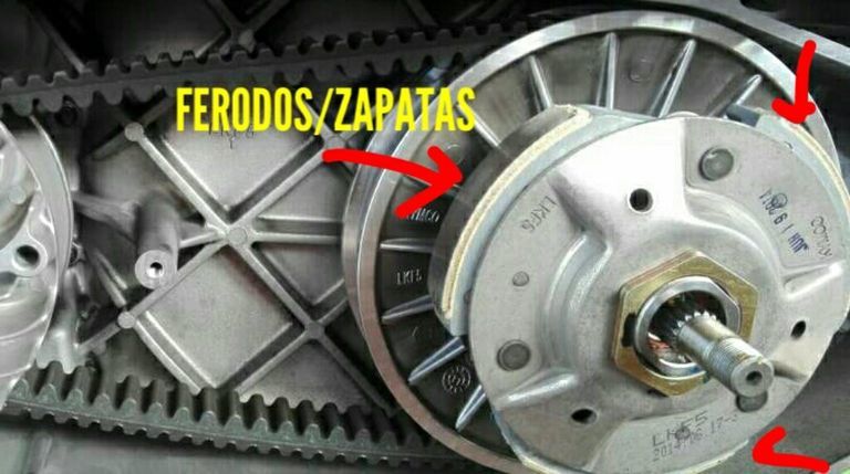

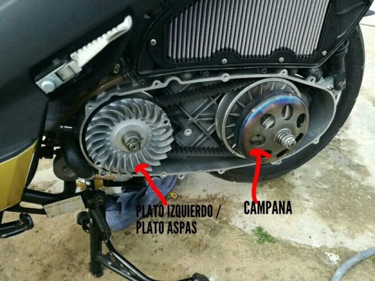

CUCUIBIZA Publicado 2 de Noviembre del 2017 Compartir Publicado 2 de Noviembre del 2017 Hace 8 horas, JUANMA77 dijo: Muchas gracias por los consejos, lo limpiare, lo suyo es pasarle una lija fina (lija de agua)al embrague y qitarle una pequeña pelicula, no?? Por cierto, al ir a pillar la correa en Eurocentermoto, he visto que el kit de mantenimiento de la xciting 400 esta en oferta (26€) por si os interesa, aceite filtro de aire y filtro de gasoil La lija fina se le pasa a los ferodos, después limpiar bien campana y demás, y darle con aire a presión. Buenas noches Hace 2 minutos , CUCUIBIZA dijo: La lija fina se le pasa a los ferodos, después limpiar bien campana y demás, y darle con aire a presión. Buenas noches Mira el estado de los ferodos, y mide el grosor, si mide de 2 mm o menos hay que sustituirlos, pero llevas pocos kms. Un saludo Enlace al comentario Compartir en otros sitios web More sharing options...
CUCUIBIZA Publicado 2 de Noviembre del 2017 Compartir Publicado 2 de Noviembre del 2017 Hace 5 minutos , CUCUIBIZA dijo: La lija fina se le pasa a los ferodos, después limpiar bien campana y demás, y darle con aire a presión. Buenas noches Mira el estado de los ferodos, y mide el grosor, si mide de 2 mm o menos hay que sustituirlos, pero llevas pocos kms. Un saludo Enlace al comentario Compartir en otros sitios web More sharing options...
