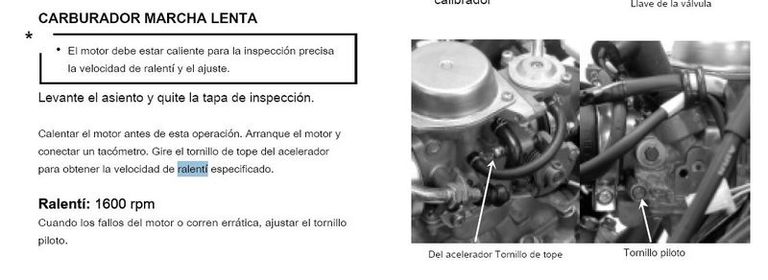

mangglez Publicado 16 de Octubre del 2019 Compartir Publicado 16 de Octubre del 2019 En 24/10/2017 en 11:14 , erikavlc dijo: Hola, ajusté el ralentí y definitivamente creo que se me paraba porque estaba bajo y como está algo inestable, al bajar demasiado... OFF. Antes no me pasaba, cuando pasó fue ya por la noche que hacía frío, ya que a mediodía no. No sé por qué razón, parece que baja más el ralentí y, además, está más inestable con el frío y por ello que al principio de comprarla no le pasara pues aún hacía calor. Así que ahora ya paso al tema del ralentí inestable (cambiaré el título del tema)... al arrancar esta mañana a las 7 con bastante frío, las revoluciones pasaban de 2500 a 1500 más o menos. Ya al calentarse la moto se estabiliza un poco a 2000rpm en parada aunque sigue bailando un poco, preguntas: 1. ¿Es normal que haga eso estando fría? ¿no debería hacerlo nunca, ni en frío ni en caliente, o está dentro de la normalidad? ¿será cosa de reglar las válvulas? 2. ¿2000rpm está bien cuando está parada o es demasiado para una moto de estas características? ya cuando voy a 40km/h ya llega a 6000rpm, a 90km/h unas 8000rpm y yo que tengo la costumbre sólo del coche me da la sensación de que vaya a petar. Gracias de nuevo!!! Hola, a mi me pasa algo parecido, yo tengo una bet&win 125 pero no sé cual es le tornillo del ralentí, ¿alguien podría aclarármelo, por favor? Enlace al comentario Compartir en otros sitios web More sharing options...
carlos675 Publicado 16 de Octubre del 2019 Compartir Publicado 16 de Octubre del 2019 Hace 1 hora, mangglez dijo: Hola, a mi me pasa algo parecido, yo tengo una bet&win 125 pero no sé cual es le tornillo del ralentí, ¿alguien podría aclarármelo, por favor? buenas, en el siguiente hilo puedes descargarte el manual de taller: en la pag 44 veras el ajuste del ralentí: Enlace al comentario Compartir en otros sitios web More sharing options...
mangglez Publicado 16 de Octubre del 2019 Compartir Publicado 16 de Octubre del 2019 Hola Carlos675, muchas gracias. Me has sido de gran ayuda!! Un saludo. Enlace al comentario Compartir en otros sitios web More sharing options...
