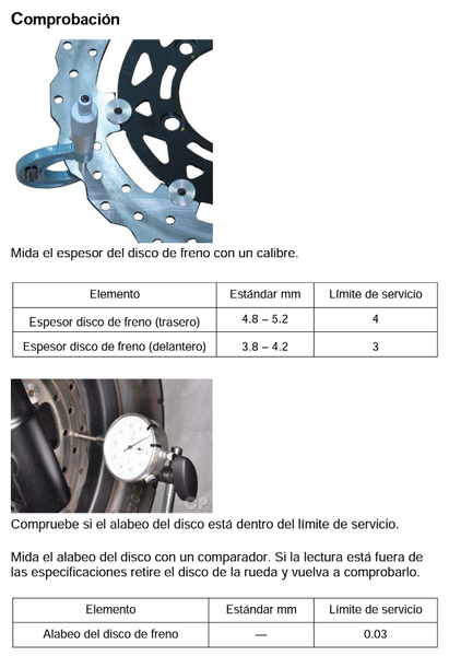

CUCUIBIZA Publicado 17 de Noviembre del 2017 Compartir Publicado 17 de Noviembre del 2017 Esta la comprobación por si están alabeados los discos, se puede hacer de muchas formas la prueba. También esta la prueba del espesor del disco con un calibre. Mira el estado de las pastillas, igual están cristalizadas, se pueden desmontar, limpiar y darles un lijado. Un saludo Enlace al comentario Compartir en otros sitios web More sharing options...
CUCUIBIZA Publicado 17 de Noviembre del 2017 Compartir Publicado 17 de Noviembre del 2017 Si los discos estuvieran alabeados te vibraria, incluso el manillar, a velocidades bajas también. Mira bien las pastillas y haz una buena limpieza. Si hace falta se sustituyen las pastillas, no son caras. Buenas noches Enlace al comentario Compartir en otros sitios web More sharing options...

CUCUIBIZA Publicado 17 de Noviembre del 2017 Compartir Publicado 17 de Noviembre del 2017 Hace 3 horas, Birkex dijo: Hola Cucu, Las pastillas ya las acabo de cambiar por unas Brembo Orgánicas Carbon/Ceramic para evitar ruidos e historias pensando que se acabarían los problemas pero no. Sigo notando esta frenada irregular a baja velocidad y ya no sé si me estoy emparanoiando o qué pero no me gusta la situación. A ver si le pueden hacer la prueba esta y que me los cambien que aún está en garantía. Un saludo y mil gracias!!! De nada. Pues que te miren los discos, seguro que están alabeados. Lo siento. Buen fin de semana Enlace al comentario Compartir en otros sitios web More sharing options...
