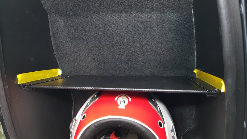

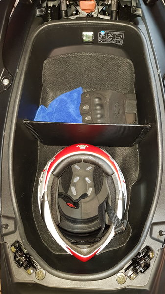

Txingudi Publicado 17 de Mayo del 2018 Compartir Publicado 17 de Mayo del 2018 No lo he visto el tuto... Eso no tiene pinta de madera o está forrada? , y las guías? Enviado desde mi s8 Enlace al comentario Compartir en otros sitios web More sharing options...

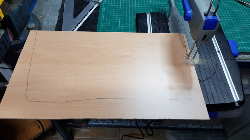

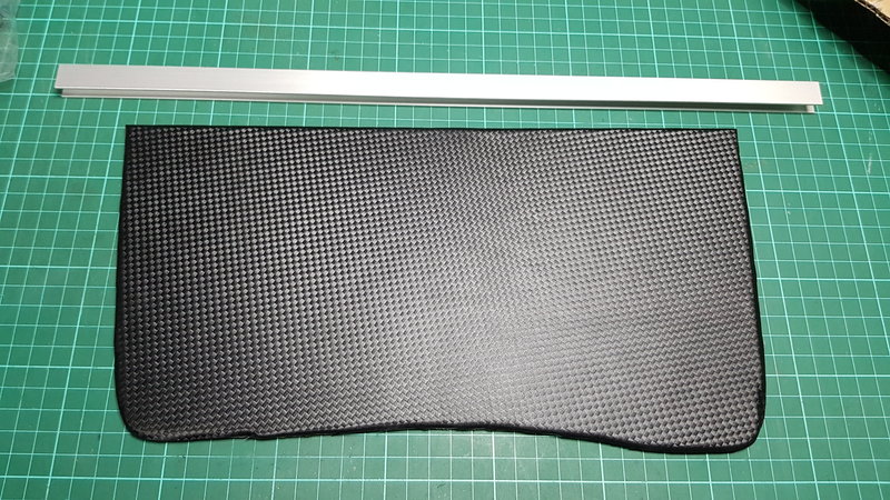

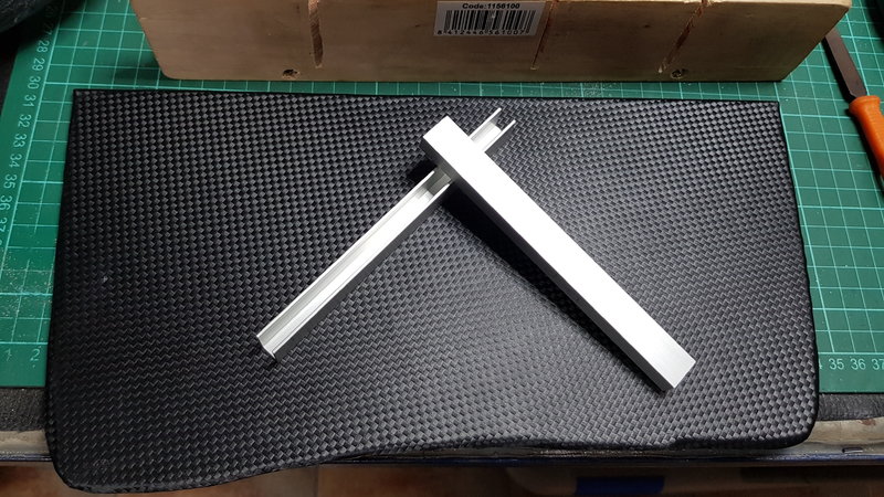

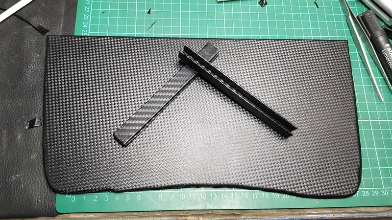

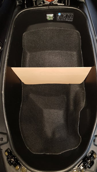

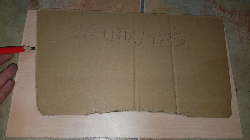

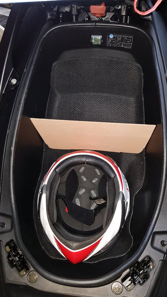

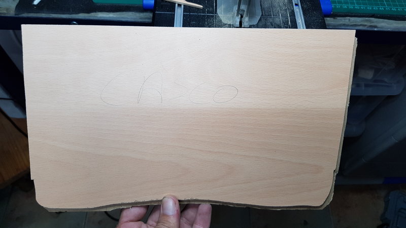

sidirio Publicado 21 de Mayo del 2018 Compartir Publicado 21 de Mayo del 2018 En 25/10/2017 en 13:16 , sidirio dijo: Buena días. Ya tengo listo el tutorial. Vamos al lío... * Materiales usados. - Un trozo de cartón para sacar el molde del separador. - Una lámina de contrachapado de 40x 25 cm y unos 3 mm de grososr. (de las que se ponen en los fondos de armario). He usado esa porque es la que tenía. - Una guía de aluminio en forma de "U". Cuyo tamaño interior ira en función del grosor del material que utilicemos para el separador. Usaremos 2 trozos, uno de 12,5cm (lado derecho) y otro de unos 13cm (lado izquierdo) así que con un retal de 20cm tenemos de sobra. He ido a una carpintería de aluminio y no me la han querido cobrar. - Tela de cuero, a gusto de cada uno, y suficiente para forrar el contrachapado, yo he puesto la más parecida al asiento. - Vinilo de color imitacion carbono. El rollo más pequeño que podáis comprar y que venden en los chinos. Para forrar las guías de aluminio. * Herramientas. - Segueta ó sierra de marquetería para cortar la lámina. Yo he usado una sierra eléctrica que tengo para manualidades varias, pero la que usan los niños para las clases de manualidades viene perfecta. jejeje. - Sierra para metales. Aunque si no la tenéis podéis cortar la guía co la Segueta. - Pistola termoselladora. Con una varilla os sobra. Si la ponéis a la primera claro. - Una regla mínimo de 50 cm. - Un cutter, lápiz y tiejeras. NOTA: Estás medidas podrían variar en funcion del casco que tengáis. Yo he probado con dos integrales que tengo de diferente tamaño y entran bien. Lo primero que tenemos que hacer es imprimir la plantilla que podéis sacar del siguiente enlace. Plantilla para separador bombo Kymco AK 550 2017-1.pdf Una vez recortadas por donde indico, las unimos y pegamos en el cartón para sacar la plantilla de cartón. La probamos en la parte del bombo donde la queramos poner y la retocamos con las tijeras si hiciese falta que imagino que sí. Cuándo tengamos la plantilla de cartón lista ya la podemos pasar a la lámina de contrachapado y la recortamos. Ahora olvemos a probarlo en el bombo y retocamos donde haga falta para que quede perfecto. Ahora cogemos la guía de aluminio y cortamos los dos trozos. Uno de 12,5cm lado derecho y el otro de 13cm lado izquierdo (Según estamos sentados en la moto). Yo he puesto esa medida porque apoyo las guías en el forro del fondo del bombo. Ahora marcamos las guías en el bombo para luego pegarlas con la termoselladora. Para que se viera bien la marca la hice con cinta aislante amarilla. Bueno, creo que no se me olvida nada, y si es así no dudéis en preguntarme. Espero que se me entienda y lo más imperante, que os sirva. Un saludo. Txingudi creo que no estas mirando bien. Esto que te pongo aquí también está en la página 1 de este chat. Miralo porque aquí explico todo. Como podrás ver es madera contrachapada forrada. Echale un vistazo y si tienes alguna duda me dices. Un saludo. Enlace al comentario Compartir en otros sitios web More sharing options...
Txingudi Publicado 21 de Mayo del 2018 Compartir Publicado 21 de Mayo del 2018 Hace 3 horas, sidirio dijo: Txingudi creo que no estas mirando bien. Esto que te pongo aquí también está en la página 1 de este chat. Miralo porque aquí explico todo. Como podrás ver es madera contrachapada forrada. Echale un vistazo y si tienes alguna duda me dices. Un saludo. Te ha quedado un buen tutorial... Yo creo que tengo en el garaje algunas láminas de unos 3cms de grosor de material tipo metacrilato y probaré a hacerlo con eso ...Gracias Enviado desde mi s8 Enlace al comentario Compartir en otros sitios web More sharing options...
