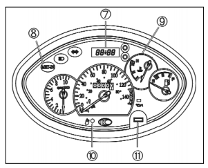

garlik Publicado 16 de Octubre del 2017 Compartir Publicado 16 de Octubre del 2017 Hola a todos! ¿El testigo del aceite del cuadro de mandos que indica exactamente? ¿El nivel de aceite o que ya toca cambiarlo por los kilometros realizados desde el último cambio? Tengo desde hace unos meses una Grand Dink 125 del año 2009. Llevo hechos unos 3.000 km y el aceite se supone que lo habían cambiado cuando la compré. Pero desde hace una semana, el testigo del aceite, que estaba como en verde, a ido volviéndose rojo. Cada día iba como "subiendo" una marca roja, hasta que ha cubierto el testigo por completo, y ahora es solo rojo. He mirado el nivel de aceite, y tenía poco. Rellené el aceite. Llevo varios días usando la moto, y comprobando el nivel de aceite, que está perfecto, y sigue el testigo en rojo. ¿Sabéis porqué sigue en rojo el testigo? Muchas gracias de antemano! Saludos Enlace al comentario Compartir en otros sitios web More sharing options...
rouneros Publicado 22 de Agosto del 2018 Compartir Publicado 22 de Agosto del 2018 marca que hay que cambiar el aceite pero lo marca cada muy 4000 km o algo asi, le puedes estirar, para quitar el color rojo tienes que meter la llave en el hueco unos segundos y se pondrá verde otra vez Enlace al comentario Compartir en otros sitios web More sharing options...

garlik Publicado 27 de Agosto del 2018 Autor Compartir Publicado 27 de Agosto del 2018 Hola compañeros! Siento no haber escrito antes. Muchas gracias @rouneros por tu respuesta. Efectivamente era el testigo que avisa que hay que cambiar el aceite, únicamente eso. Y gracias por la información de como volver a ponerlo en verde. Un saludo! Enlace al comentario Compartir en otros sitios web More sharing options...

garlik Publicado 1 de Agosto del 2019 Autor Compartir Publicado 1 de Agosto del 2019 En 7/30/2019 en 0:23 , Guilleochentaycinco dijo: Buenas. Mi grand dink es del 2003 o 2004. Es normal que el testigo del aceite esté verde? No se supone que tiene que estar apagado cuando el aceite está bien?? Hola @Guilleochentaycinco , Aunque tu kymco no es del mismo año que la mía, que es del 2009, en mi caso el testigo del aceite está siempre en verde, y se pone rojo cuando te indica que toca cambiar el aceite. En mi moto no está apagado o encendido, lo único que, si no me equivoco, al encender la moto, con las luces, creo que algo se ilumina el testigo. En el manual de la kymco dice lo siguiente: "(11) Indicador cambio de aceite: Le indica de forma orientativa cuándo debe cambiar el aceite motor. El visor estará normalmente en color verde, cambiando a rojo cuando se deba cambiar el aceite motor". Espero haberte sido de ayuda. Un saludo! Enlace al comentario Compartir en otros sitios web More sharing options...
