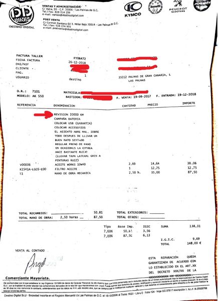

Anxinhopg Publicado 28 de Diciembre del 2018 Compartir Publicado 28 de Diciembre del 2018 Pues me acaban de dar la moto después de pasarle la revisión de los 20.000 km, la campaña de la batería y de colocarle algunos accesorios (porta matrículas, reposapies traseros y cubre correa, todo de Puig que ya pondré en el foro de personalizaciones cuando acabe la moto en una semanita más o menos). Con respecto a la revisión de los 20000 me he quedado con la boca abierta. ¡¡¡¡95.5€!!!! Os adjunto factura a la que hay que restarle 52.5 por la hora y media de cambio de accesorios (que ese es otro tema, para cambiar tres tonterías hasta medio quitar la rueda de atrás y no sé cuantos plásticos...). A mi pregunta de que pasaba con los cambios que viene en el libro de la ak a los 20000 km su respuesta fué que son orientativos. Que se revisó todo y que todo estaba bien por lo que no hubo que tocar nada (ni bujía cambiaron). Me comentaron también que aquí en canarias el clima al no ser tan extremo como en península pues que sufre menos todo. ¡Me está saliendo más barato el mantenimiento de la AK que el de mi antigua 125!!. A mi me ha estrañado, pero es el taller oficial aquí en Gran Canaria. También lo que me ha extrañado es que obviamente ellos ganan más cuantas más cosas le cambien. No sé, como decía la canción "La vida te da sorpresas..." No sé que os parece todo esto. Enlace al comentario Compartir en otros sitios web More sharing options...
SerchAK Publicado 28 de Diciembre del 2018 Compartir Publicado 28 de Diciembre del 2018 Pues me acaban de dar la moto después de pasarle la revisión de los 20.000 km, la campaña de la batería y de colocarle algunos accesorios (porta matrículas, reposapies traseros y cubre correa, todo de Puig que ya pondré en el foro de personalizaciones cuando acabe la moto en una semanita más o menos). Con respecto a la revisión de los 20000 me he quedado con la boca abierta. ¡¡¡¡95.5€!!!! Os adjunto factura a la que hay que restarle 52.5 por la hora y media de cambio de accesorios (que ese es otro tema, para cambiar tres tonterías hasta medio quitar la rueda de atrás y no sé cuantos plásticos...). A mi pregunta de que pasaba con los cambios que viene en el libro de la ak a los 20000 km su respuesta fué que son orientativos. Que se revisó todo y que todo estaba bien por lo que no hubo que tocar nada (ni bujía cambiaron). Me comentaron también que aquí en canarias el clima al no ser tan extremo como en península pues que sufre menos todo. ¡Me está saliendo más barato el mantenimiento de la AK que el de mi antigua 125!!. A mi me ha estrañado, pero es el taller oficial aquí en Gran Canaria. También lo que me ha extrañado es que obviamente ellos ganan más cuantas más cosas le cambien. No sé, como decía la canción "La vida te da sorpresas...":fiesta: No sé que os parece todo esto.Pués me parece que no es correcto lo que te han hecho, porque lo que indica la marca como mantenimiento NO es orientativo, sino los cambios y verificaciones que deben de hacerse en esos kms... Luego en mi opinión no es correcto lo que han hecho, porque indica claramente que la correa del variador se ha de cambiar al igual que las bujias... Yo hablaría con kymco y les consultas a ellos mejor, pero es raro que no cambien piezas cuándo lo indica en mantenimiento. Vs y a disfrutar Enviado desde mi SM-G965F mediante Tapatalk Enlace al comentario Compartir en otros sitios web More sharing options...
ismaelnu83 Publicado 28 de Diciembre del 2018 Compartir Publicado 28 de Diciembre del 2018 Estas piezas se cambian por seguridad, claro que pueden durar mucho mas, o no... No es lo correcto, incluso si tienes una averia la garantia podria limpiarse las manos Enlace al comentario Compartir en otros sitios web More sharing options...
Carles piquer Publicado 28 de Diciembre del 2018 Compartir Publicado 28 de Diciembre del 2018 Opino igual, la correa del variador debería cambiarse y lo que no entiendo es lo de las bujías.... por lo que valen que no las cambien... cuidado que una rotura de correa es muy seria... aunque hay que reconocer que estas correas pueden aguantar bastantes kms. más ... Enlace al comentario Compartir en otros sitios web More sharing options...
Nigromante Publicado 29 de Diciembre del 2018 Compartir Publicado 29 de Diciembre del 2018 Cambiar una correa por kilómetros no tiene ningún sentido más que el de marcar unos límites por seguridad para el típico cambia piezas mejor llamado que mecánico, por tiempo si tiene sentido debido a la degradación del material, pero por kilómetros? Menuda forma de tirar el dinero, una correa se puede revisar visualmente su estado y si está en perfecto estado, cambiarla es como robar dinero, yo lo veo así. Y con lo de las bujías más de lo mismo, los manuales de mantenimiento suelen marcar el cambio de bujías en una revisión y el del filtro del aire en la siguiente, la razón de hacerlo así es únicamente la de darle de comer a los talleres. Las bujías pueden aguantar perfectamente hasta que toque cambiar el filtro y así se hace todo junto, porque es cierto que las bujías son baratas pero la mano de obra no lo es y el acceso suele ser complicado, así que yo más bien le daría las gracias a ese mecánico en vez de lanzarle cuchillos porque se está comportando como tal, no como un simple!e cambia piezas. En caso de que las bujías no aguanten, dan síntomas antes de dejarte tirado y cambiarlas a medio camino cuesta lo mismo que hacerlo en la revisión, de esa forma también sabrías que no aguantan pero vamos, si tuviese que apostar, apostaría a que aguantan hasta la siguiente revisión y bastante más en realidad, pero a la siguiente si que sería recomendable ya cambiarlas. Enlace al comentario Compartir en otros sitios web More sharing options...

Anxinhopg Publicado 29 de Diciembre del 2018 Compartir Publicado 29 de Diciembre del 2018 El lunes pasaré de nuevo por el taller para asegurarme que revisaron bien la correa y el variador para confiar al 100 % de que aguanta perfectamente otros 10.000 km. Hace 13 horas, ismaelnu83 dijo: Estas piezas se cambian por seguridad, claro que pueden durar mucho mas, o no... No es lo correcto, incluso si tienes una averia la garantia podria limpiarse las manos Ismael, lo de que la garantía se lavase las manos no lo creo, pues es taller oficial, el único en la isla. Aunque obviamente los posibles daños que tendría la moto por la rotura de la correa no los quiero ni de broma aunque lo cubriese la garantía. Hace 2 horas, Nigromante dijo: Cambiar una correa por kilómetros no tiene ningún sentido más que el de marcar unos límites por seguridad para el típico cambia piezas mejor llamado que mecánico, por tiempo si tiene sentido debido a la degradación del material, pero por kilómetros? Menuda forma de tirar el dinero, una correa se puede revisar visualmente su estado y si está en perfecto estado, cambiarla es como robar dinero, yo lo veo así. Y con lo de las bujías más de lo mismo, los manuales de mantenimiento suelen marcar el cambio de bujías en una revisión y el del filtro del aire en la siguiente, la razón de hacerlo así es únicamente la de darle de comer a los talleres. Las bujías pueden aguantar perfectamente hasta que toque cambiar el filtro y así se hace todo junto, porque es cierto que las bujías son baratas pero la mano de obra no lo es y el acceso suele ser complicado, así que yo más bien le daría las gracias a ese mecánico en vez de lanzarle cuchillos porque se está comportando como tal, no como un simple!e cambia piezas. En caso de que las bujías no aguanten, dan síntomas antes de dejarte tirado y cambiarlas a medio camino cuesta lo mismo que hacerlo en la revisión, de esa forma también sabrías que no aguantan pero vamos, si tuviese que apostar, apostaría a que aguantan hasta la siguiente revisión y bastante más en realidad, pero a la siguiente si que sería recomendable ya cambiarlas. Con respecto a lo que comenta Nigromante, estoy de acuerdo y si algo me da seguridad en lo que han hecho es que lo han hecho a costa de perder dinero e ir con la sinceridad por delante (siempre y cuando obviamente vaya acompañada de conocimiento y sentido común) y eso hoy en día es algo muy dificil de encontrar cuando hay dinero por medio. De todas formas como dije, el lunes me paso que no cuesta nada preguntar de nuevo y salir de allí seguro. Enlace al comentario Compartir en otros sitios web More sharing options...
