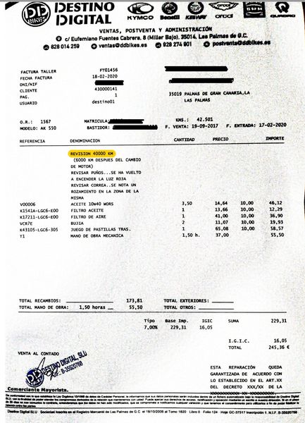

Anxinhopg Publicado 18 de Febrero del 2020 Compartir Publicado 18 de Febrero del 2020 Bueno, pues para volver al origen del hilo os dejo revisión en Gran Canaria de los 40.000 km. Hecha con 42.500. Se le cambiaron pastillas de freno atrás por lo que cobraron 58€ mano de obra aparte. Mirando anteriores ligeramente más pero tampoco mucho Saludos Enlace al comentario Compartir en otros sitios web More sharing options...
cap_hook Publicado 18 de Febrero del 2020 Compartir Publicado 18 de Febrero del 2020 Los 58€ fueron por las pastillas, la mano de obra completa de la revisión fueron 55€ + impuestos. Lo que se ve es que no te cambiaron la correa y rodillos del variador, ni la corra de la transmisión. Enlace al comentario Compartir en otros sitios web More sharing options...
Anxinhopg Publicado 18 de Febrero del 2020 Compartir Publicado 18 de Febrero del 2020 No, le pregunté al mecánico y me dijo que todo perfecto, rodillos, etc. La correa de la transmisión me la cambiaron en garantía con el motor, hace unos 6.500 km por chirriar salvajemente, después de un casi un año quejándome por los ruidos. Enlace al comentario Compartir en otros sitios web More sharing options...
cap_hook Publicado 18 de Febrero del 2020 Compartir Publicado 18 de Febrero del 2020 Aclarado lo de la correa de la transmisión, pero ¿la correa del variadory rodillos tienen 42.000 kms y están perfectos? Enlace al comentario Compartir en otros sitios web More sharing options...
ArturoSC1 Publicado 19 de Febrero del 2020 Compartir Publicado 19 de Febrero del 2020 Te han cobrado 3.5 litros de aceite. Mira el nivel que tiene que estar rebosando Enlace al comentario Compartir en otros sitios web More sharing options...
Anxinhopg Publicado 19 de Febrero del 2020 Compartir Publicado 19 de Febrero del 2020 Hace 14 horas, cap_hook dijo: Aclarado lo de la correa de la transmisión, pero ¿la correa del variadory rodillos tienen 42.000 kms y están perfectos? Pues es lo que me dijo el mecánico y le pregunté específicamente por eso. Y me lo dijo con confianza. Después de todo lo que le ha pasado a mi moto sobre todo el tema del motor la ha tomado como algo personal y habla bastante conmigo siempre que voy por allí. Hace 21 minutos , ArturoSC1 dijo: Te han cobrado 3.5 litros de aceite. Mira el nivel que tiene que estar rebosando Mira, eso ni me había fijado de la factura. Miraré luego el nivel, pero el mecánico sé que no hechó de más pues es él mismo el que me ha dicho varias veces que siempre debe estar entre la 7ª y 8ª raya. Como se le ha hecho revisión al motor nuevo después de cambiarlo todo, no sé si puede venir por ahí el tema del gasto extra de aceite Saludos Enlace al comentario Compartir en otros sitios web More sharing options...
ArturoSC1 Publicado 19 de Febrero del 2020 Compartir Publicado 19 de Febrero del 2020 Mira, eso ni me había fijado de la factura. Miraré luego el nivel, pero el mecánico sé que no hechó de más pues es él mismo el que me ha dicho varias veces que siempre debe estar entre la 7ª y 8ª raya. Como se le ha hecho revisión al motor nuevo después de cambiarlo todo, no sé si puede venir por ahí el tema del gasto extra de aceite SaludosEs extraño. A mi me pusieron 3 litros en la revisión de los 1.000 y quedó justo por encima del máximo de la varilla nueva, raya 8 o 9 de las antiguas. De hecho le he quitado 250cc para que quede en la 5.Kymco dice que debe estar entre el mínimo y el máximo. Máximo es raya 7, así que en la 5 es donde prefiero llevarla. Enviado desde mi VOG-L29 mediante Tapatalk Enlace al comentario Compartir en otros sitios web More sharing options...
