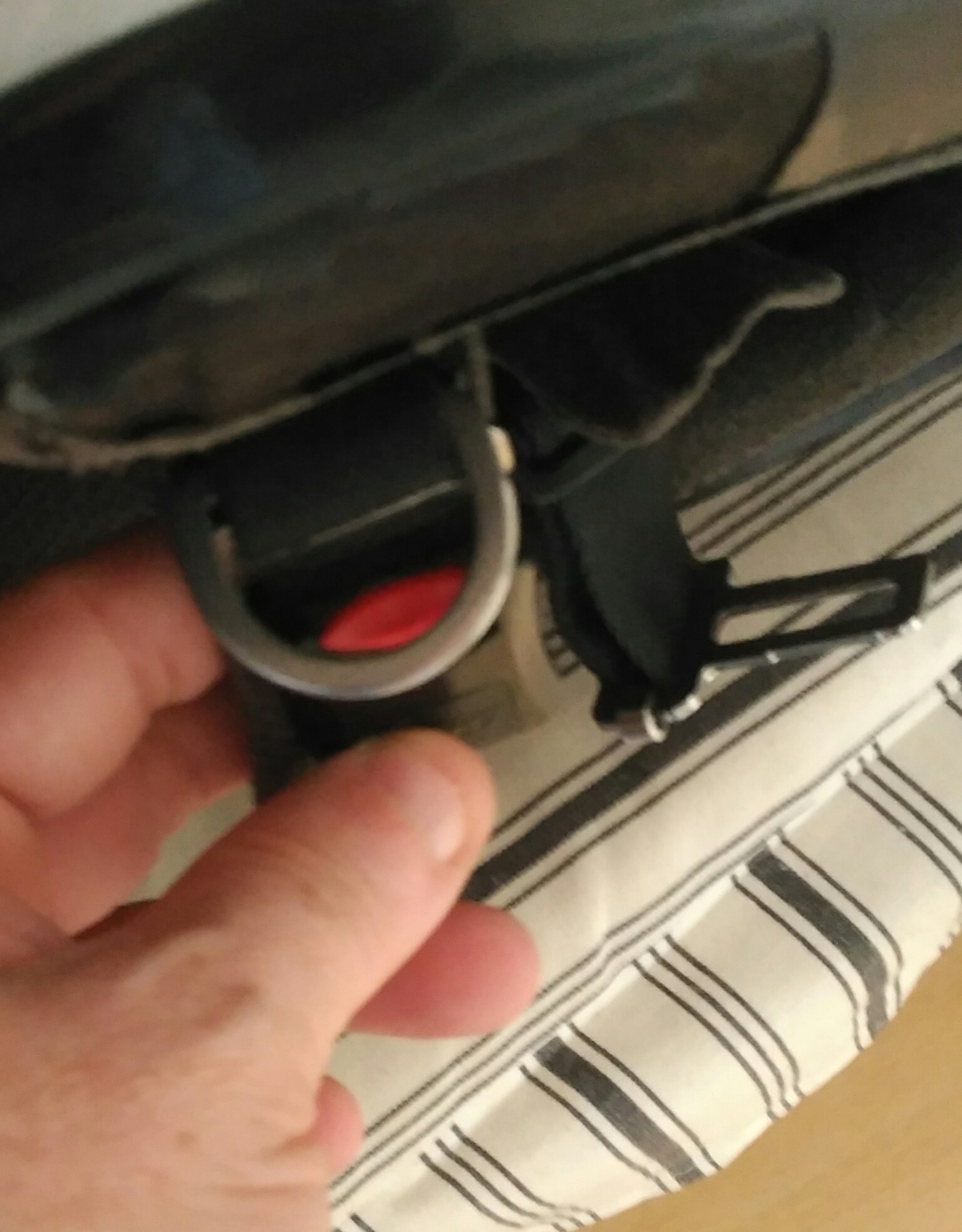

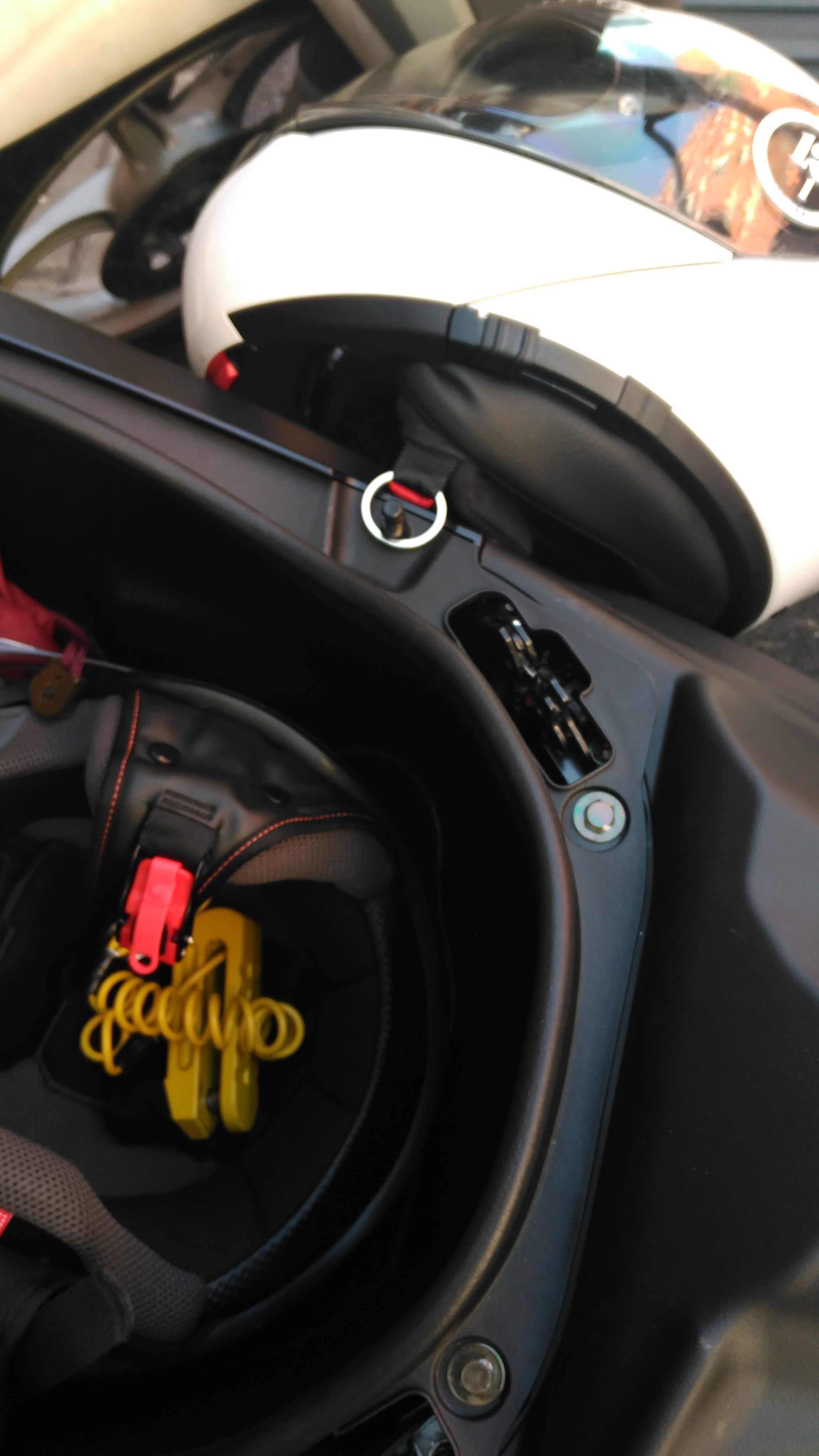

Ante el poco espacio que tenemos bajo el asiento de nuestra AK550, esta mañana de repente se me ha encendido la bombilla.
Si mi viejo HJC, tiene una anilla para poder colgar el casco de los ganchos ubicados bajo el asiento, por que no anillar el resto y así no tener que cargar con al menos uno (o los dos), cuando dejo la niña aparcada.
Así que ni corto ni perezoso me he acercado al chino bajo la oficina y por 0,90 € me he hecho con seis aros (de los clásicos de las llaves) y este es el resultado:
Con mi Schuberth (OJO: este le he tenido que quitar y poner por dentro ya que sino no cerraba bien, pero se puede colgar igual de bien):
Schuberth_01.thumb.jpeg.60d6b4c13cd26713b9a594e8892bcb14.jpegSchuberth_02.thumb.jpeg.48c40f4308f42b9f989bf4932e526387.jpeg

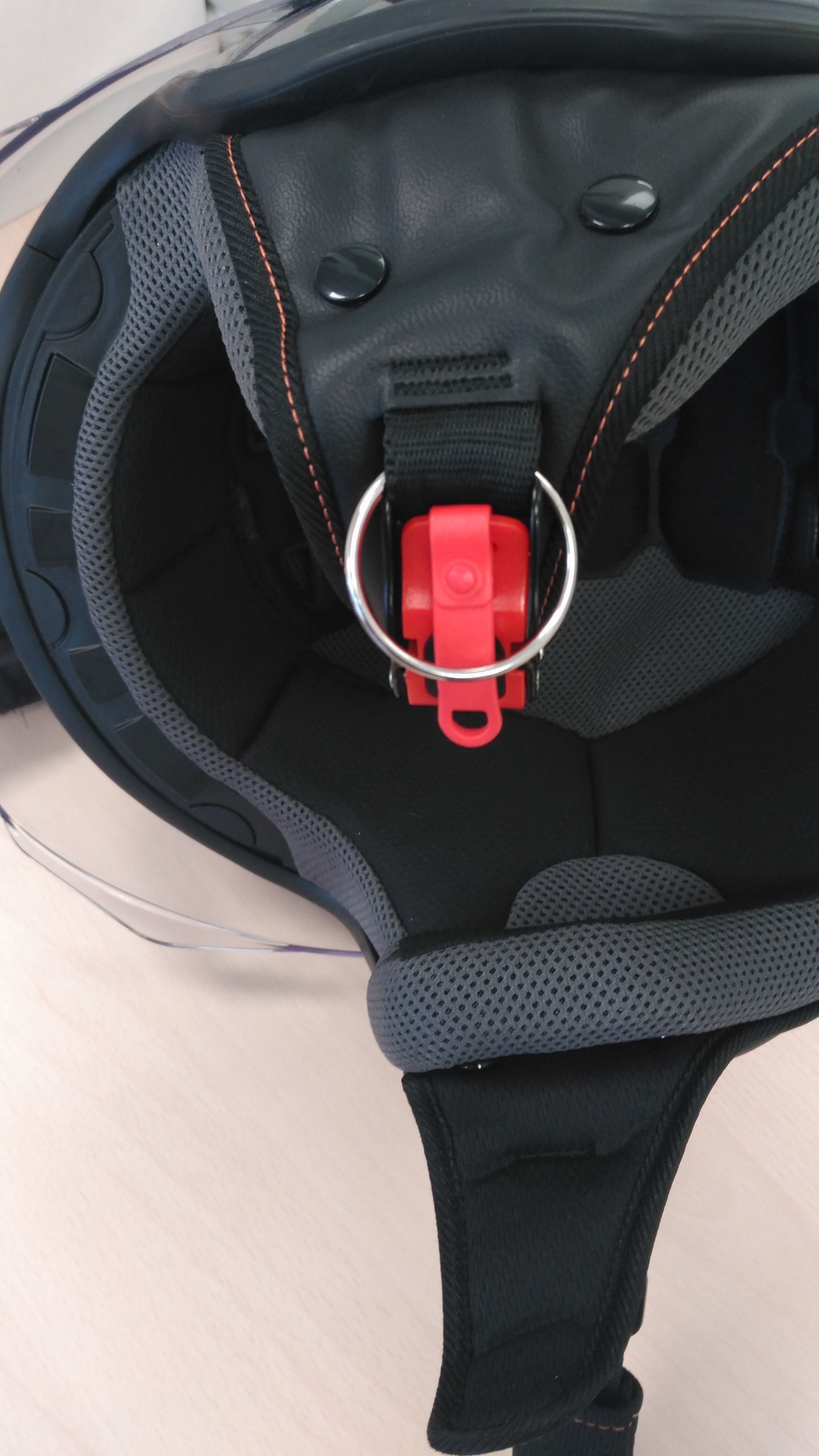

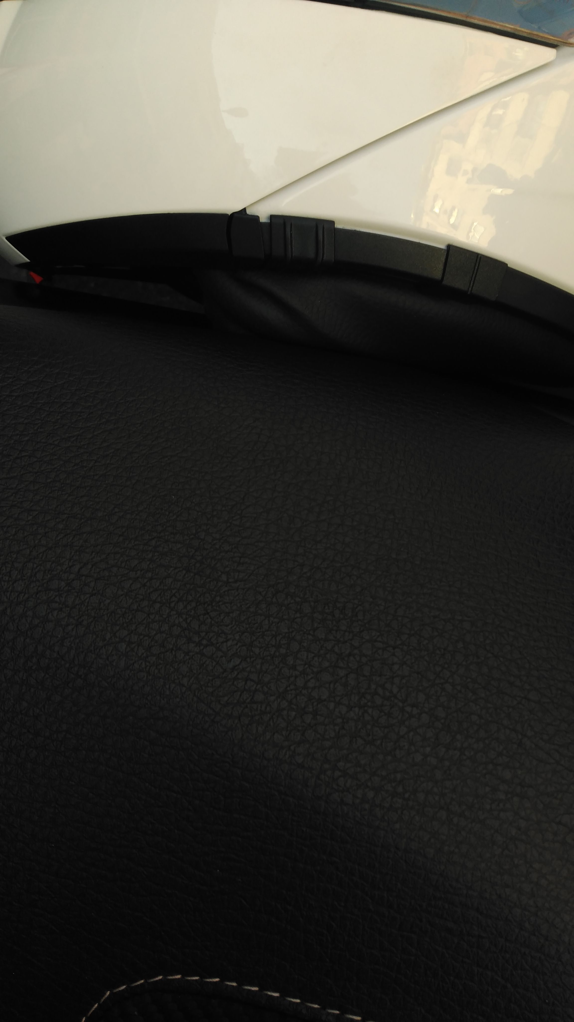

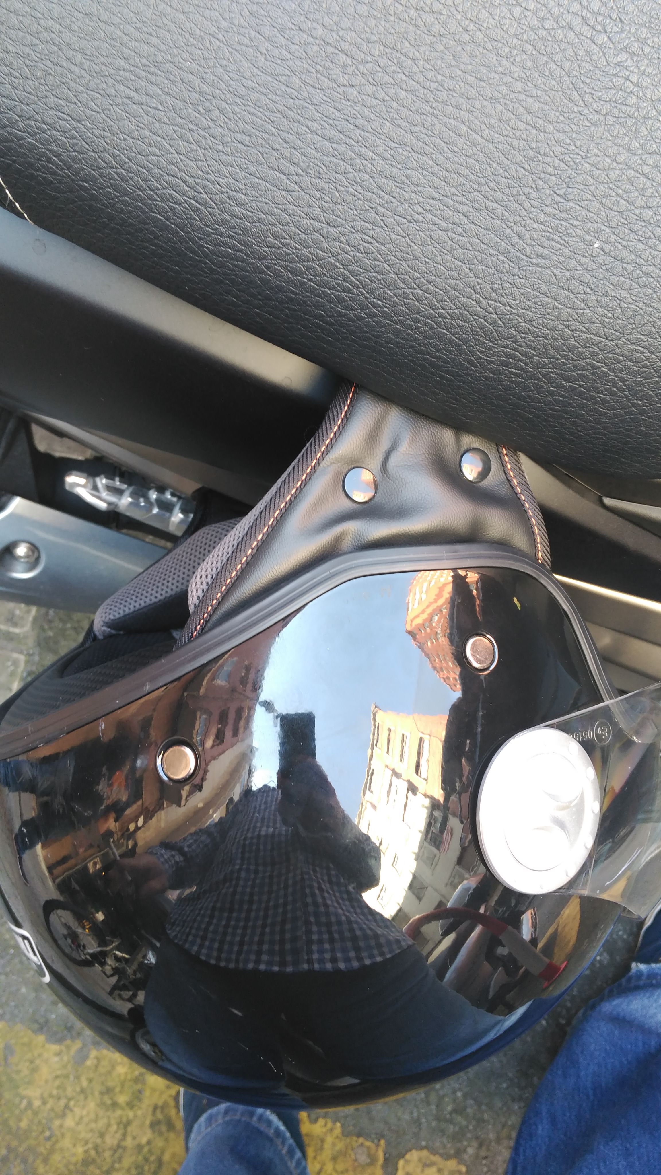

Con el Jet:
Jet_01.thumb.jpeg.d87ba6cd91e2ef409c6732abe34d8109.jpegJet_02.thumb.jpeg.5de8574e66d8da747ba014ae268049af.jpeg

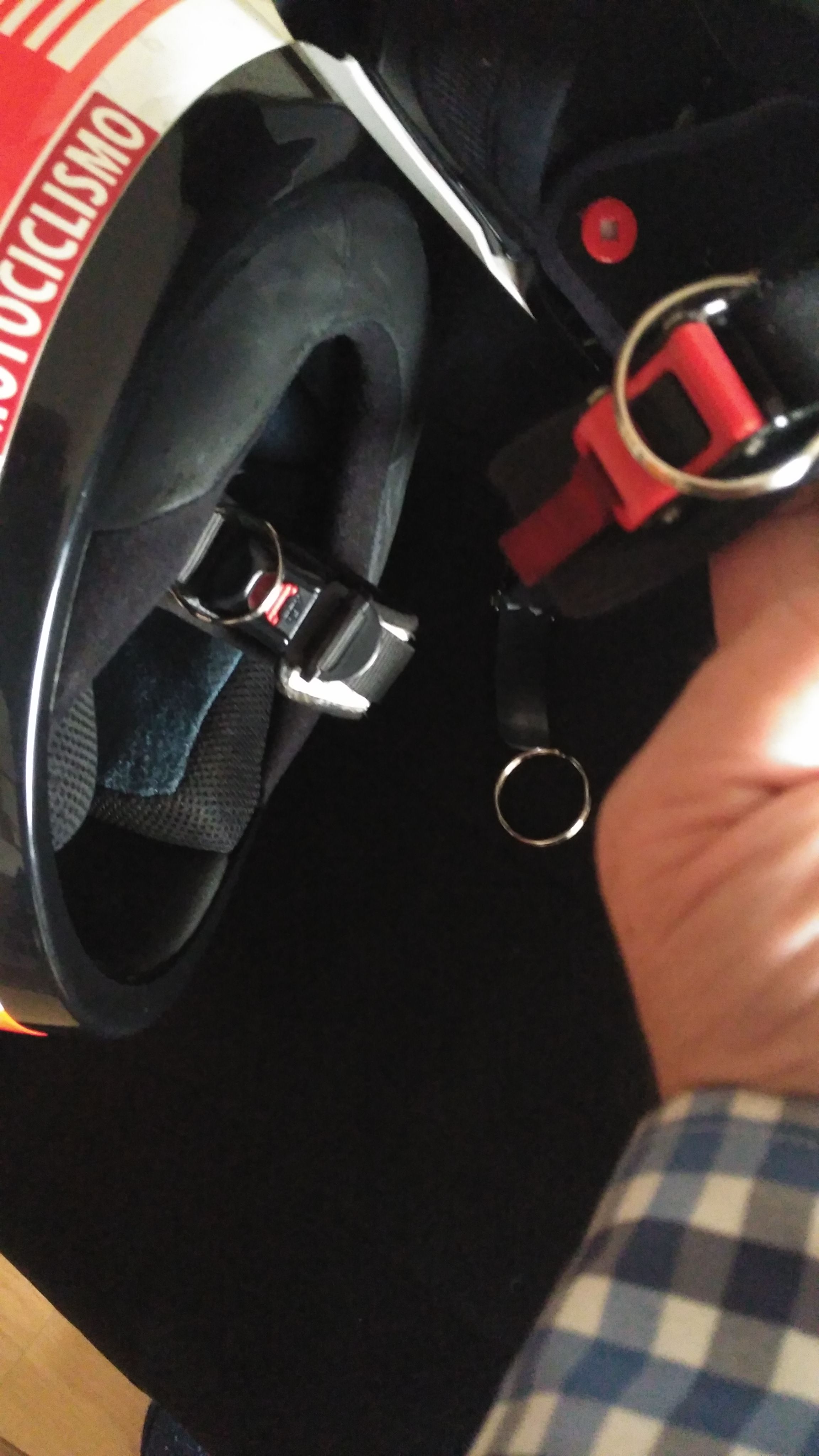

Con mi HJC nuevo:

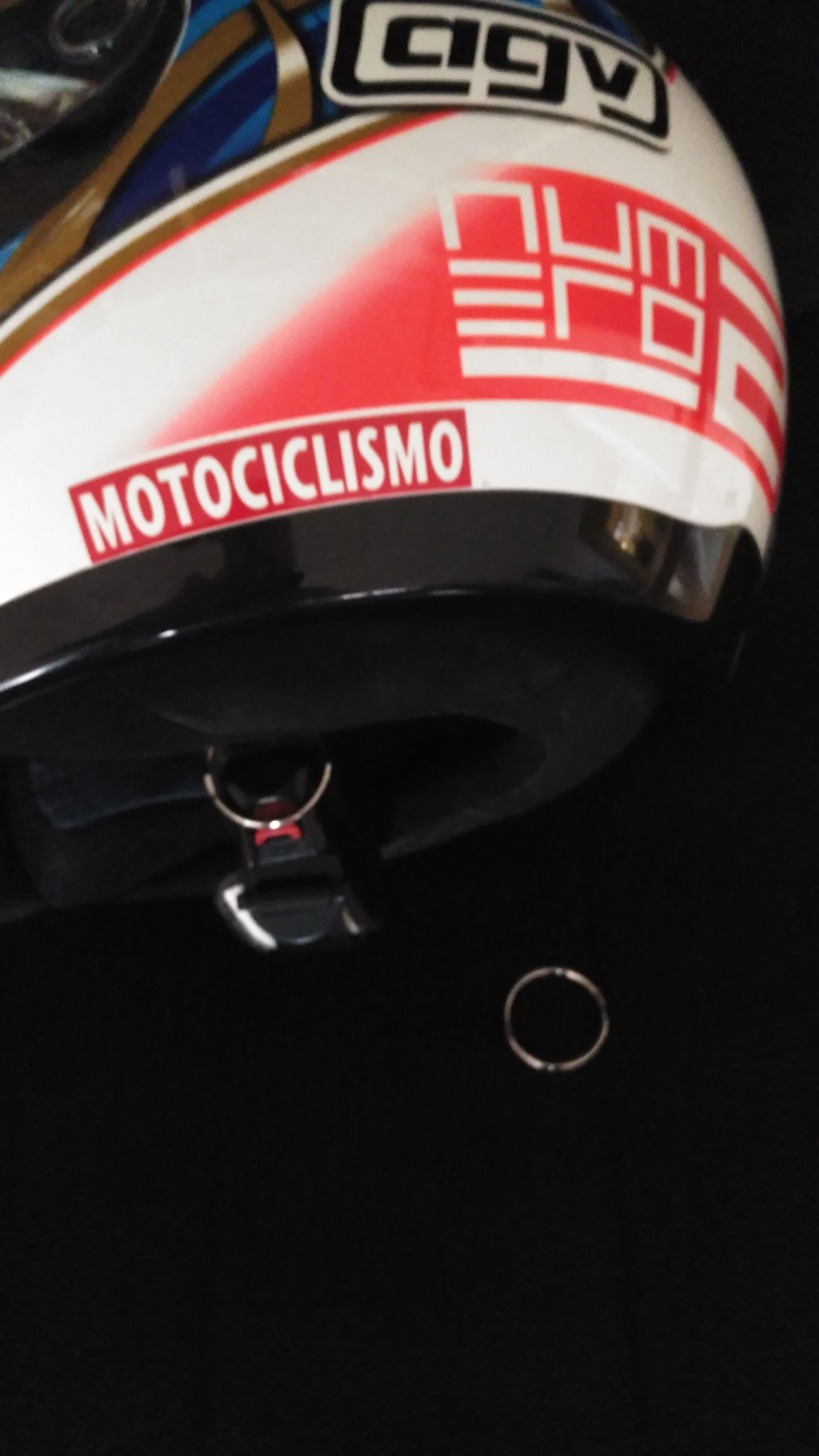

Y mi venerable AGV edición Aniversario Motociclismo en detalle:
