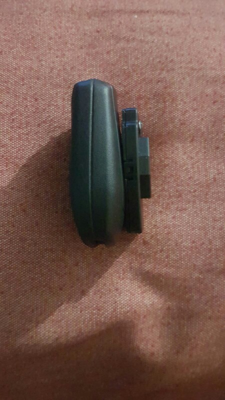

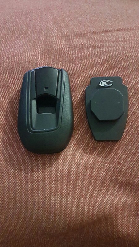

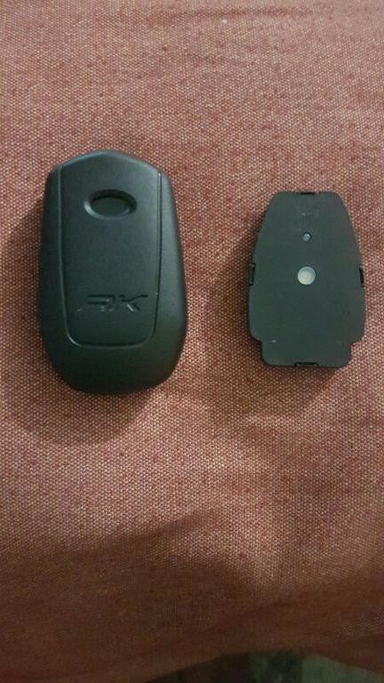

CUCUIBIZA Publicado 11 de Octubre del 2017 Compartir Publicado 11 de Octubre del 2017 Llave inalámbrica de AK550 del compañero Pako. Buenas noches. Enlace al comentario Compartir en otros sitios web More sharing options...
pAKo Publicado 11 de Octubre del 2017 Compartir Publicado 11 de Octubre del 2017 Gracias Antonio por subir las fotos Bueno es para que veais hasta donde se puede reducir el tamaño del mando si le quitas la funda Salut Enlace al comentario Compartir en otros sitios web More sharing options...
