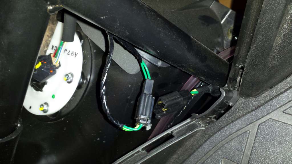

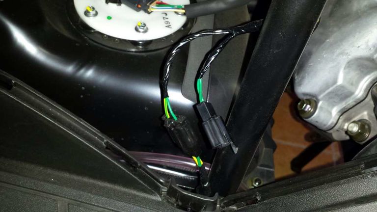

CUCUIBIZA Publicado 7 de Octubre del 2017 Compartir Publicado 7 de Octubre del 2017 Te comento como se anula en los últimos modelos de kymco. Se supone que será parecido, mira por debajo a ver si ves las clavijas, pero yo las vi cuando desmonte el cofre. - El sensor del caballete lateral lleva un sistema muy complejo. Funciona con el negativo de la moto, el negativo llega al sensor, cuando quitamos el caballete lateral deja pasar la corriente. Este negativo trabaja sobre el sistema de encendido. 1 Foto. Aqui la clavija conectada del sensor de la Xciting 400i Abs. Quitando la clavija y conectandola a la que esta libre ya esta anulado el sensor. 2 Foto. Aqui ya conectada a la otra clavija y el sensor anulado. Hace poco le anule el sensor a una custon de mi sobrino, lo hice así. Recogí el caballete lateral, desmonte el sensor completo, en la misma posición que lo desmonte lo fije con 2 bridas al chasis. Un saludo Enlace al comentario Compartir en otros sitios web More sharing options...

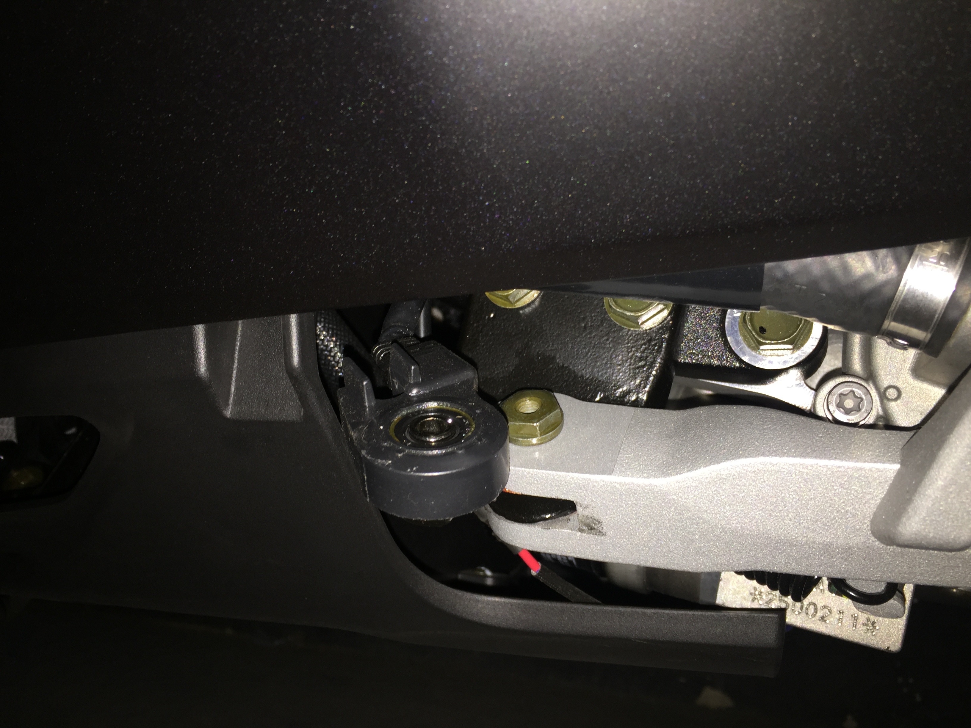

Invitado Publicado 7 de Octubre del 2017 Compartir Publicado 7 de Octubre del 2017 Yo lo llevo anulado y es súper cómodo. Y es tan inseguro como salir con la pinza puesta... Seas consciente de lo que llevas. ¿Cómo anularlo? Cucú dice bien. Desmonta el actuador que va sobre la misma pata lateral, lo encintas y lo embridas al chasis. Se deshace en 5 min. Enlace al comentario Compartir en otros sitios web More sharing options...

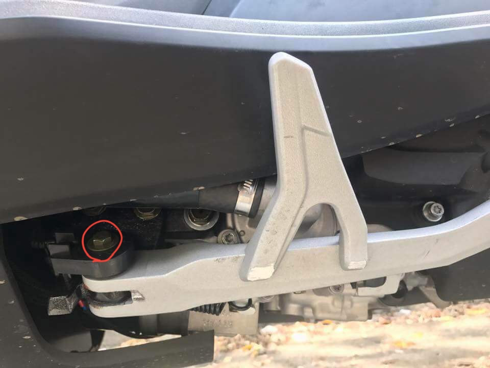

caballata Publicado 8 de Octubre del 2017 Autor Compartir Publicado 8 de Octubre del 2017 Anular sensor de pata lateral 1.Plegar la pata par quitar el tornillo (llave 10)es el que aparece con la círculo rojo 2.Quitar el sensor y se pon el tornillo en la mismo sitio 3.Comprueba que con la pata abierta arranca la moto 4.Luego con una brida lo he fijado en el interior Material necesario : -Llave fija 10 -1 brida -Tijeras para corta la brida -2 min de tiempo Enlace al comentario Compartir en otros sitios web More sharing options...

Invitado Publicado 8 de Octubre del 2017 Compartir Publicado 8 de Octubre del 2017 Hace 6 horas, caballata dijo: Anular sensor de pata lateral 1.Plegar la pata par quitar el tornillo (llave 10)es el que aparece con la círculo rojo 2.Quitar el sensor y se pon el tornillo en la mismo sitio 3.Comprueba que con la pata abierta arranca la moto 4.Luego con una brida lo he fijado en el interior Material necesario : -Llave fija 10 -1 brida -Tijeras para corta la brida -2 min de tiempo Buen brico! Es una una peaso de AK...? jeje En la Xciting es el mismo sensor. Enlace al comentario Compartir en otros sitios web More sharing options...
Jan_AK Publicado 8 de Octubre del 2017 Compartir Publicado 8 de Octubre del 2017 Hace 9 horas, caballata dijo: Anular sensor de pata lateral 1.Plegar la pata par quitar el tornillo (llave 10)es el que aparece con la círculo rojo 2.Quitar el sensor y se pon el tornillo en la mismo sitio 3.Comprueba que con la pata abierta arranca la moto 4.Luego con una brida lo he fijado en el interior Material necesario : -Llave fija 10 -1 brida -Tijeras para corta la brida -2 min de tiempo Mil gracias, parece sencillo, me pongo a ello... Enlace al comentario Compartir en otros sitios web More sharing options...

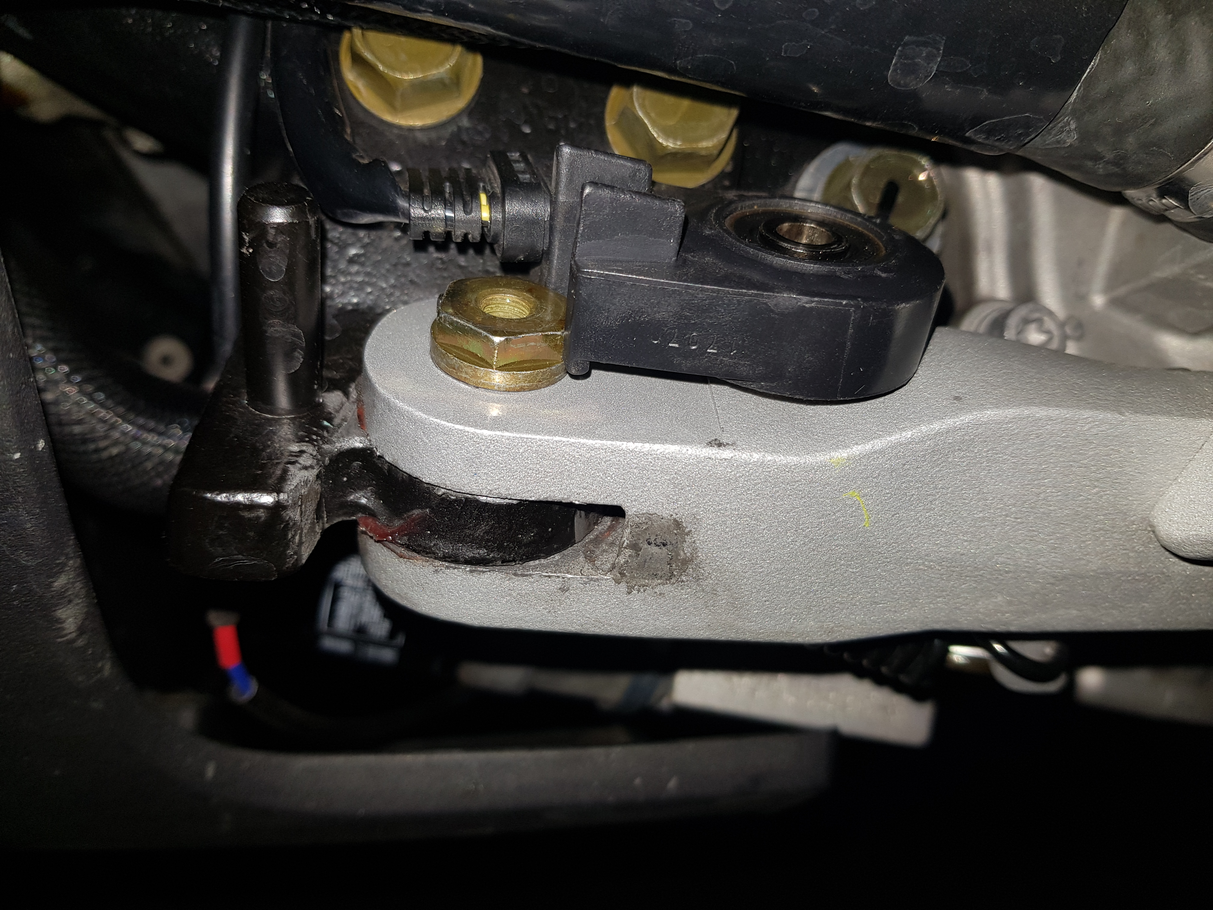

solera99 Publicado 13 de Octubre del 2017 Compartir Publicado 13 de Octubre del 2017 Efectivamente, es muy muy sencillo. Hay que soltar el sensor y listo. La foto es ya con el sensor suelto. Enlace al comentario Compartir en otros sitios web More sharing options...
