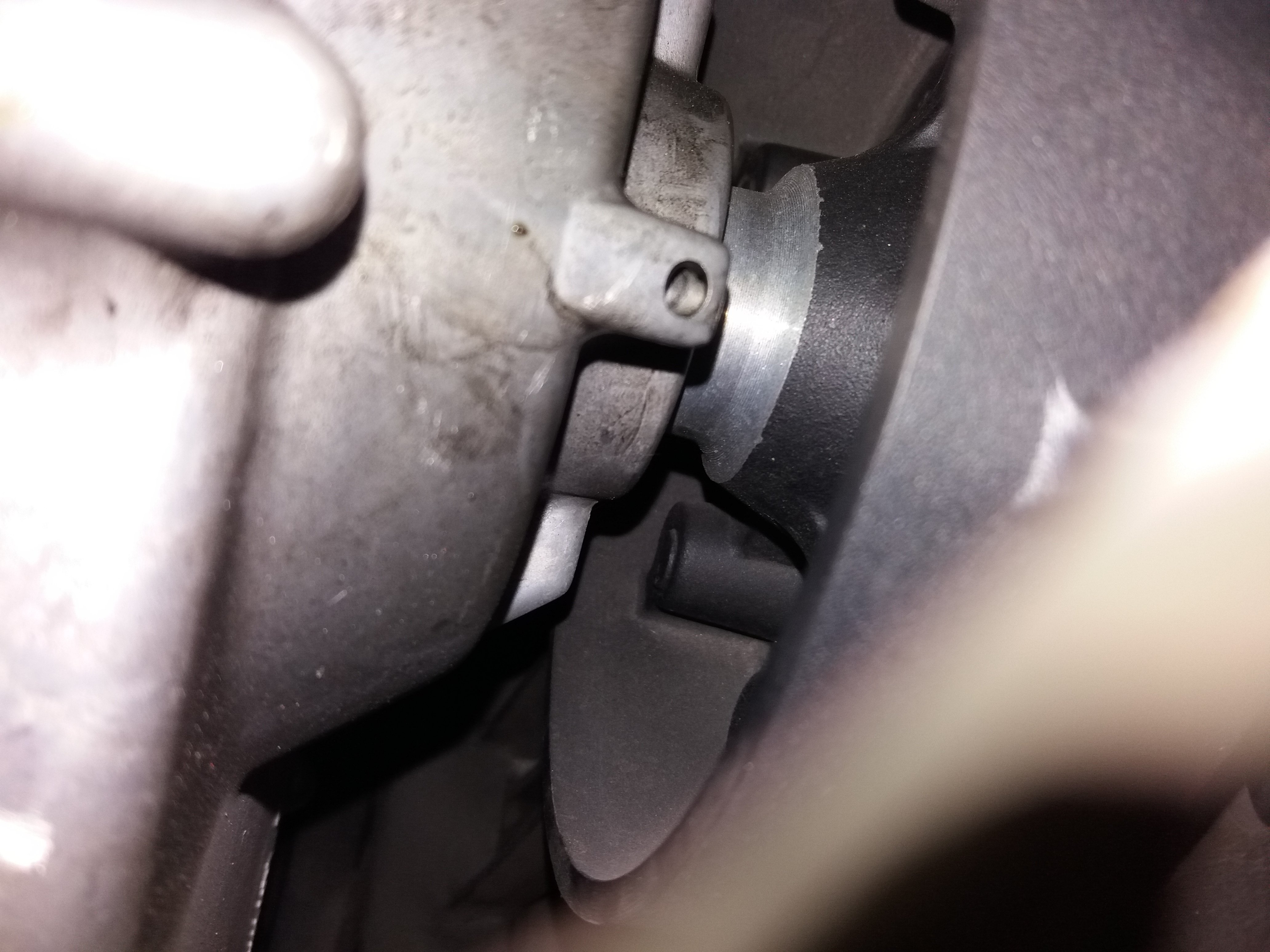

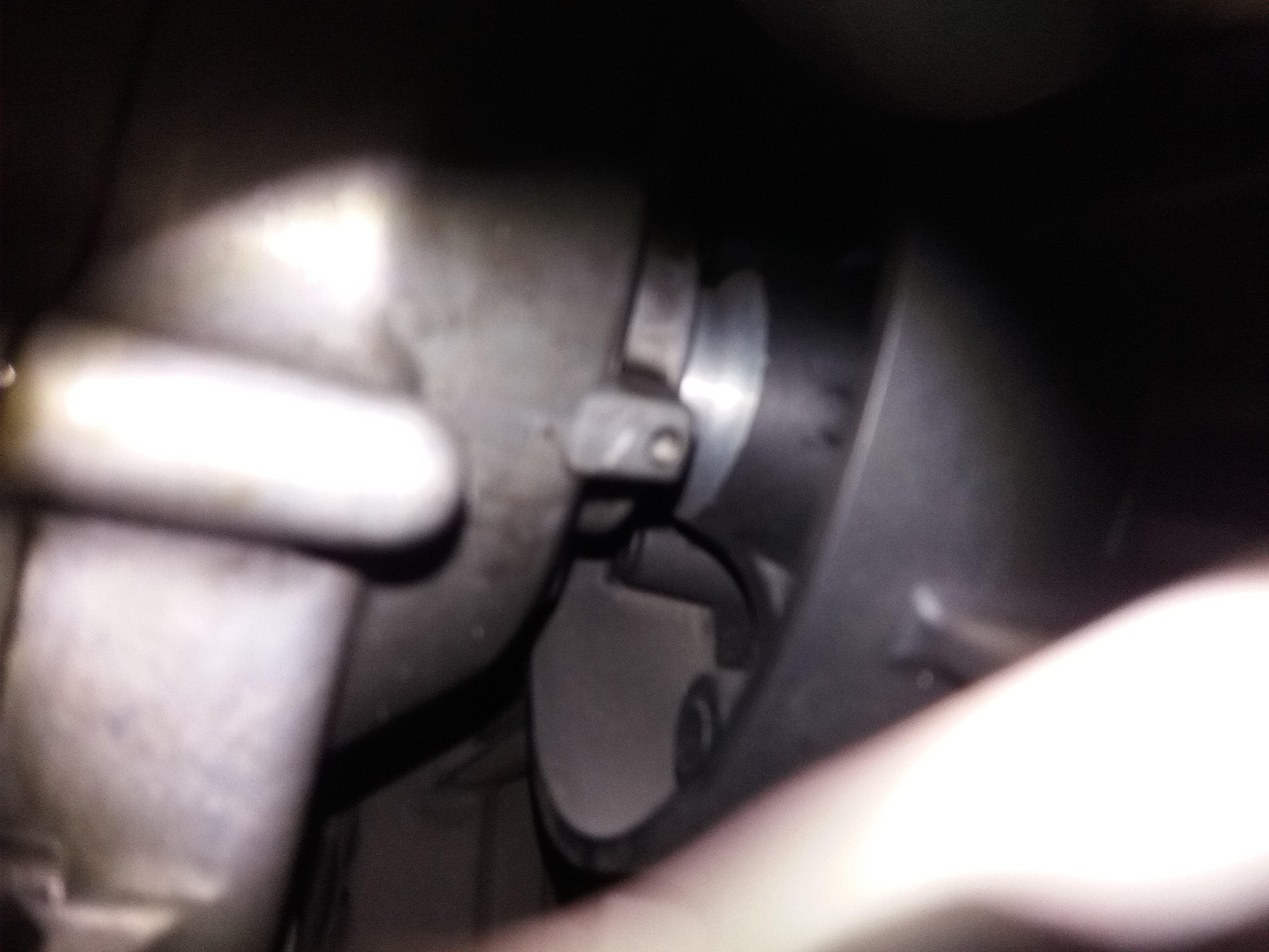

Rata90 Publicado 6 de Octubre del 2017 Compartir Publicado 6 de Octubre del 2017 Hola buenas tardes soy nuevo por aqui acabo de adquirir una agility del 2011 con 9.000km y me e dado cuenta que por la parte de abajo del carter pegado a la rueda trasera hay un agujerito por el que suelta aceite de tranmision creo nose si preocuparme ahi os envio la foto aver si hay mas gente que le aya pasado Gracias y saludos Enlace al comentario Compartir en otros sitios web More sharing options...
CUCUIBIZA Publicado 6 de Octubre del 2017 Compartir Publicado 6 de Octubre del 2017 Buenas noches Rafa. A mi no me ha pasado, pero eso es un chivato, y lo que seguro tienes mal es un retén de la caja reductora. Un saludo Enlace al comentario Compartir en otros sitios web More sharing options...

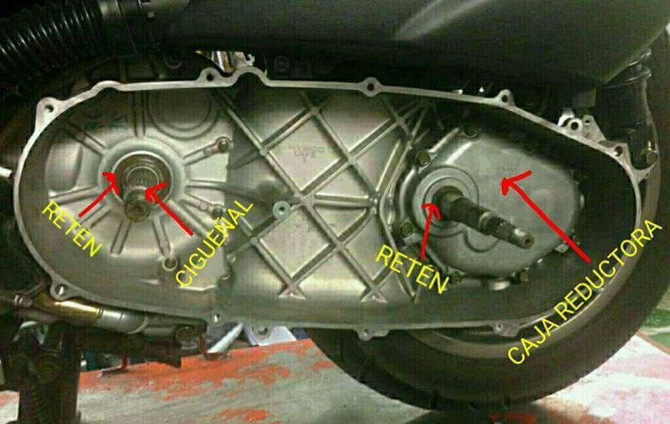

CUCUIBIZA Publicado 6 de Octubre del 2017 Compartir Publicado 6 de Octubre del 2017 Todo depende del taller, lo mejor para no llevarte sorpresas es pedir presupuesto. Es facil y rápido de hacer. Hay que sacar el aceite, desmontar la carcasa de la transmisión, se quita el embrague. Una vez quitado este ya se puede quitar la tapa de la caja reductora y proceder al cambió. Ya que te miren el estado de rodamientos, retenes... Aqui la foto de la tapa de la caja reductora de la mía. Un saludo desde Ibiza Enlace al comentario Compartir en otros sitios web More sharing options...
