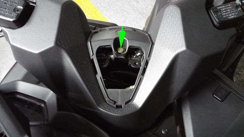

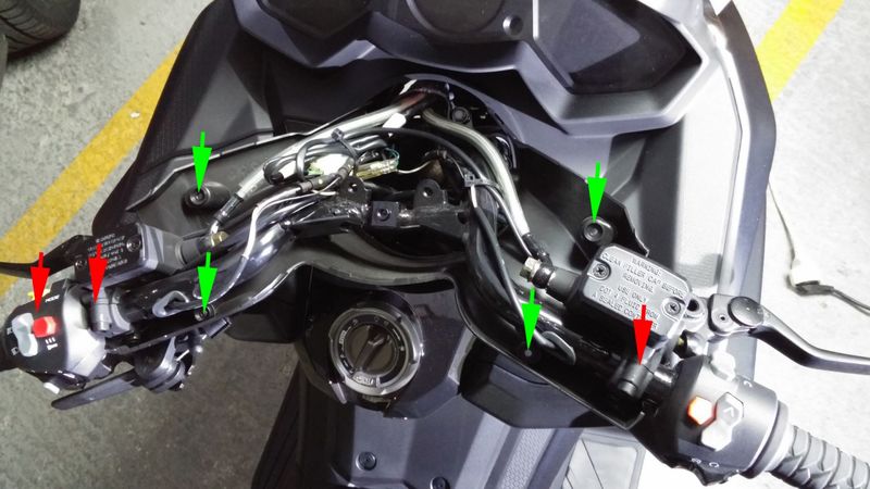

Argos Publicado 22 de Marzo del 2018 Compartir Publicado 22 de Marzo del 2018 ismaelnu83 y Willyrsv, yo también tenía ese molesto ruido... pero si creo que es el mismo.. ya me lo he cargado. Desmonté el plástico superior del manillar y le puse unos trocitos de espuma de unos 2-3 mm, de esa que tiene pega por un lado, en los puntos marcados con flechas rojas de la foto que os adjunto. También abrí el bloque donde están los interruptores de los intermitentes y le puse otro trocito dentro, igual no era necesario, pero...por si las moscas. Fin del problema...ahora solo se oye ese "peaso" de motor que tenemos. Para desmontar el plástico, hay que sacar el embellecedor central, con el logo de Kymco, haciendo un poco de palanca por el extremo frontal y sale solo. En el centro hay un tornillo y hay que usar una llave del 10, si no recuerdo mal, ....es que hace tiempo que lo hice. Luego hay que sacar los tornillos que hay por debajo, que están en unas posiciones....tu ya me entiendes...pero con paciencia salen, por cierto son tornillos de estrella. En la foto son las flechas verdes. Después, ensamblar y listo. Para mí era muy molesto este ruido y me sonaba en el lado izquierdo. Espero que os ayude. Enlace al comentario Compartir en otros sitios web More sharing options...

ismaelnu83 Publicado 22 de Marzo del 2018 Compartir Publicado 22 de Marzo del 2018 jod*r que fea es por dentro jaja. Me da miedito...quiza le ponga algo sin desmontar jaja. Bueno otro problemilla con solucion!. Que nada nos quite las ganas de subir a la burra! Enlace al comentario Compartir en otros sitios web More sharing options...
