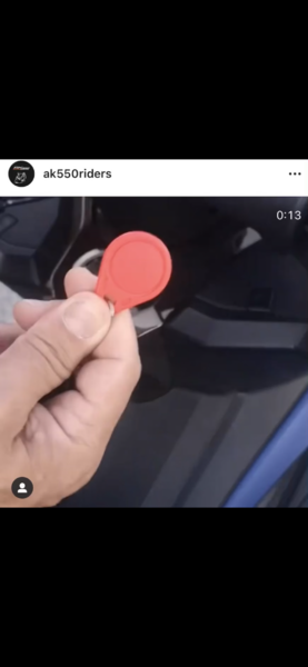

Chulma Publicado 1 de Noviembre del 2020 Compartir Publicado 1 de Noviembre del 2020 Refloto el tema En el grupo de Facebook de la AK 550, hay uno que vende unos llaveros que permiten desbloquear y bloquear el Keyless (es decir, hacen de llave) El funcionamiento es pasando dicho llavero por la parte superior de la guantera derecha, al pasarlo, te desbloquea el mando y puedes utilizar la moto, para cerrarla, pones el mando en posición de bloqueo y vuelves a pasar el llavero por la misma zona y se bloquea En el Facebook podéis ver el vídeo, ya hay usuarios que lo han utilizado y dicen que va fantástico https://www.facebook.com/100001489733680/videos/3587151951344427/ El PVP del llavero es de 12€ + envío llavero incluido Para poderlo conseguir, hay que ir al grupo de Facebook y mandar un privado al colega Yo tengo una duda, me parece que dicho sistema sirve para desbloquear TODAS las AK (la tuya y la de los demás) o por lo menos es lo que me parece a mí Salu2 Enlace al comentario Compartir en otros sitios web More sharing options...
Tiritos Publicado 1 de Noviembre del 2020 Compartir Publicado 1 de Noviembre del 2020 Hace 49 minutos , Chulma dijo: Refloto el tema En el grupo de Facebook de la AK 550, hay uno que vende unos llaveros que permiten desbloquear y bloquear el Keyless (es decir, hacen de llave) El funcionamiento es pasando dicho llavero por la parte superior de la guantera derecha, al pasarlo, te desbloquea el mando y puedes utilizar la moto, para cerrarla, pones el mando en posición de bloqueo y vuelves a pasar el llavero por la misma zona y se bloquea En el Facebook podéis ver el vídeo, ya hay usuarios que lo han utilizado y dicen que va fantástico https://www.facebook.com/100001489733680/videos/3587151951344427/ El PVP del llavero es de 12€ + envío llavero incluido Para poderlo conseguir, hay que ir al grupo de Facebook y mandar un privado al colega Yo tengo una duda, me parece que dicho sistema sirve para desbloquear TODAS las AK (la tuya y la de los demás) o por lo menos es lo que me parece a mí Salu2 A mí me parece fantástico y con un precio irrisorio, lo que no entiendo es como clonan la llave, igual tiene algún accionamiento como los mandos clonadores. En cuanto a desbloquear TODAS la AK creo que sería imposible pues cada una tiene un código. Dado lo económico que lo ofrecen también puede ser un timo, porque el vídeo es muy fácil hacerlo teniendo el mando original al lado. NO seee... Un saludo Enlace al comentario Compartir en otros sitios web More sharing options...
Chulma Publicado 1 de Noviembre del 2020 Compartir Publicado 1 de Noviembre del 2020 Hace 4 minutos , Tiritos dijo: En cuanto a desbloquear TODAS la AK creo que sería imposible pues cada una tiene un código. Si el PVP son 12€ + envío, creo sinceramente que no leen el mando del propietario y lo reescriben en el llavero, más bien creo que utilizan una puerta trasera que desbloquea el mando, fíjate que no manda una señal al mando, si no que lo que hace es mandar la señal al punto dónde se desbloquea en caso de urgencia por fallo del mando Salu2 Enlace al comentario Compartir en otros sitios web More sharing options...
Tiritos Publicado 1 de Noviembre del 2020 Compartir Publicado 1 de Noviembre del 2020 Hace 3 minutos , Chulma dijo: Si el PVP son 12€ + envío, creo sinceramente que no leen el mando del propietario y lo reescriben en el llavero, más bien creo que utilizan una puerta trasera que desbloquea el mando, fíjate que no manda una señal al mando, si no que lo que hace es mandar la señal al punto dónde se desbloquea en caso de urgencia por fallo del mando Salu2 Uff.. si fuera así se pudiera desbloquear cualquier AK y robarla, no me parece nada legal, tiene que haber otra manera. Salidos Enlace al comentario Compartir en otros sitios web More sharing options...
Chulma Publicado 1 de Noviembre del 2020 Compartir Publicado 1 de Noviembre del 2020 Hace 1 minuto , Tiritos dijo: Uff.. si fuera así se pudiera desbloquear cualquier AK y robarla, no me parece nada legal, tiene que haber otra manera. Salidos Recuerda que las llaves de los hoteles, son únicas y sólo abren la puerta de la habitación que te han asignado... menos las maestras que las abren todas Creo que van por ahí los tiros Salu2 Enlace al comentario Compartir en otros sitios web More sharing options...
Danacelx Publicado 1 de Noviembre del 2020 Compartir Publicado 1 de Noviembre del 2020 Hola respondiendo al tema , he encontrado un video con una supuesta, solución de la perdida de llaves y hacer una copia más liviana, tengo el video pero pesa mucho.en instagram seguir @ak550riders y veréis el video, supuestamente la llave se puede copiar con un movil android, una app y el sistema nfc. saludos. Enlace al comentario Compartir en otros sitios web More sharing options...
Chulma Publicado 1 de Noviembre del 2020 Compartir Publicado 1 de Noviembre del 2020 Hace 13 minutos , Danacelx dijo: Hola respondiendo al tema , he encontrado un video con una supuesta, solución de la perdida de llaves y hacer una copia más liviana, tengo el video pero pesa mucho.en instagram seguir @ak550riders y veréis el video, supuestamente la llave se puede copiar con un movil android, una app y el sistema nfc. saludos. Es exactamente lo que acabamos de comentar un par de post atrás Hace 9 horas, Chulma dijo: Refloto el tema En el grupo de Facebook de la AK 550, hay uno que vende unos llaveros que permiten desbloquear y bloquear el Keyless (es decir, hacen de llave) El funcionamiento es pasando dicho llavero por la parte superior de la guantera derecha, al pasarlo, te desbloquea el mando y puedes utilizar la moto, para cerrarla, pones el mando en posición de bloqueo y vuelves a pasar el llavero por la misma zona y se bloquea En el Facebook podéis ver el vídeo, ya hay usuarios que lo han utilizado y dicen que va fantástico https://www.facebook.com/100001489733680/videos/3587151951344427/ El PVP del llavero es de 12€ + envío llavero incluido Para poderlo conseguir, hay que ir al grupo de Facebook y mandar un privado al colega Yo tengo una duda, me parece que dicho sistema sirve para desbloquear TODAS las AK (la tuya y la de los demás) o por lo menos es lo que me parece a mí Salu2 Salu2 Enlace al comentario Compartir en otros sitios web More sharing options...
Jorgeabuela Publicado 2 de Noviembre del 2020 Compartir Publicado 2 de Noviembre del 2020 Yo he visto el anuncio en Wallapop y lo que venden no es para desbloquear cualquier AK , o al menos eso he entendido yo , se supone que copian TU mando en la pegatina o en un anillo, aunque no me ha parecido nada fiable , el vendedor informa en este número de tlf a los interesados ((((((( Hablame al wasap y alli te explico y puedo enviarte videos del funcionamiento 671252210 ))))) si alguno se entera bien de cómo funciona que informe por favor Enlace al comentario Compartir en otros sitios web More sharing options...

Gaby17 Publicado 17 de Agosto del 2021 Compartir Publicado 17 de Agosto del 2021 Con respecto al copiado del mando en los llaveros, he de decir que los he comprado con trato directo con el vendedor y de modo excelente, te informa de como con tu móvil averiguar el código de TU MANDO, se lo envias y te hace los llaveros, pegatinas, pulseras o anillo. Funciona de perlas, te dejas el mando en casa y utilizas lo que hayas comprado acercándolo al punto en el carenado debajo del puño del gas. Enlace al comentario Compartir en otros sitios web More sharing options...
Tori EA3PJ Publicado 17 de Agosto del 2021 Compartir Publicado 17 de Agosto del 2021 ok, gracias eso deberia de ser asi pero la pegatina que lleva el mando la tengo deterorada con 2 agujeros o marcas por eso no me lee el contacless, comentado con el conce me cambian las 2 llaves y receptor de centralita en periodo de garantia ya que eso es un defecto de la fabricacion, diseño, o montaje de algunos de los mandos de la AK, y la firma se hace cargo de la sustitucion de todo el sistema keyless Enlace al comentario Compartir en otros sitios web More sharing options...
Trajet Publicado 17 de Agosto del 2021 Compartir Publicado 17 de Agosto del 2021 Hola Gaby 17, le envías el código del mando de tu moto? En principio no tiene porque saber donde se encuentra tu moto, pero facilitar el código de desbloqueo, es un poco arriesgado, no? o me lo parece a mi? Enlace al comentario Compartir en otros sitios web More sharing options...
Tori EA3PJ Publicado 18 de Agosto del 2021 Compartir Publicado 18 de Agosto del 2021 pues lo que te comenga Gaby 17 va a ser lo mas economico, por que el kit de llaves nuevo y centraliata se va a los 500€ Enlace al comentario Compartir en otros sitios web More sharing options...
