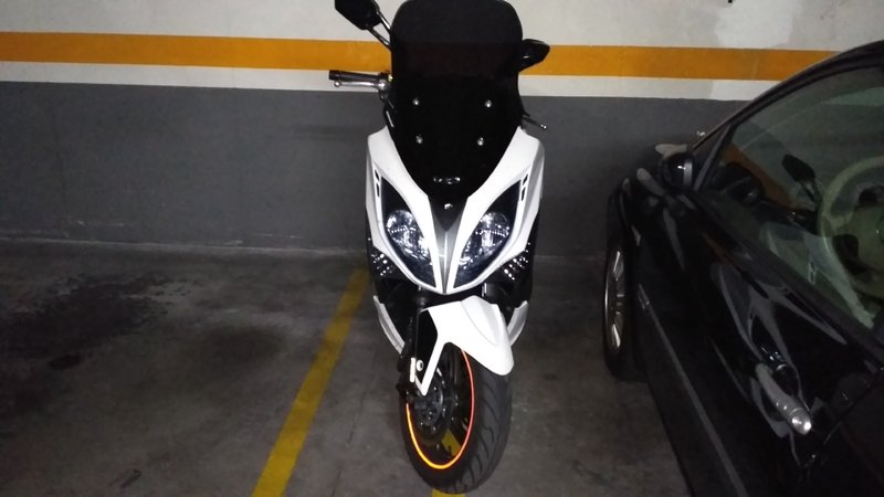

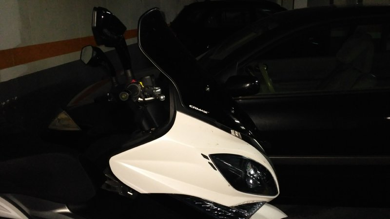

Alfonso34 Publicado 17 de Octubre del 2017 Autor Compartir Publicado 17 de Octubre del 2017 Como tenia en mente, lo solucione poniendo unos espaciadores mas altos. 1° no tocan los retrovisores, 2° no tocan las manetas de freno y 3° al estar un poco mas alta alejada, protege un poco mas del viento. Salu2. Enlace al comentario Compartir en otros sitios web More sharing options...

Alfonso34 Publicado 6 de Noviembre del 2017 Autor Compartir Publicado 6 de Noviembre del 2017 Buenos días, los espaciadores son esas arandelas negras de plástico que trae la cúpula de ermax. Yo las compré en mi concesionario Kymco de Valladolid. Las que trae la cúpula son de 5mm aprox. y las que compré de 10mm y le puse los dos juegos. Como se puede ver en las fotos, ahora está mas adelantada y mas alta, lo que favorece que te de menos el aire. Salu2. Enlace al comentario Compartir en otros sitios web More sharing options...

Alfonso34 Publicado 20 de Enero del 2018 Autor Compartir Publicado 20 de Enero del 2018 Es la mas negra, queda muy bien estéticamente (mejor que la transparente y que la ahumada) a mi parecer y si mides a partir de 1.70 ves por encima de ella. No es necesario agacharse yendo rápido, desvía el aire perfectamente. Salu2. Enlace al comentario Compartir en otros sitios web More sharing options...
