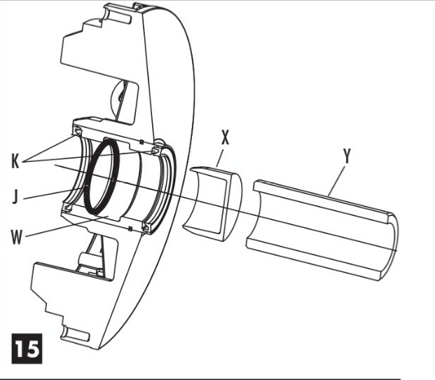

Tijaka Publicado 24 de Septiembre del 2017 Compartir Publicado 24 de Septiembre del 2017 Mi pregunta es si hay que engrasar el bulón del variador polini por dentro. Lo pregunto porque no se si lleva grafito dentro o no. :o Gracias. Enlace al comentario Compartir en otros sitios web More sharing options...
CUCUIBIZA Publicado 25 de Septiembre del 2017 Compartir Publicado 25 de Septiembre del 2017 Si no tienes las instrucciones las puedes descargar en www.polini.es Te vas a catálogo, pones marca (kymco), modelo (Xciting 400i), y le das a variadores, hay te puedes descargar. Aqui hay que aplicar grasa Enlace al comentario Compartir en otros sitios web More sharing options...
mpracing Publicado 25 de Septiembre del 2017 Compartir Publicado 25 de Septiembre del 2017 Buenas, haz como dice el compañero CUCUIBIZA la grasa va alojada en la cavidad que está situado el muelle que es muy importante que esté en la posición que indica el manual ya que de ello depende el perfecto funcionamiento y rendimiento del variado y poder disfrutar de sus prestaciones. Ya se habló en otros hilos con casos de que el variado no rendía y era problema del correcto engrase y ubicación correcta del muelle encargado de repartir uniformemente la grasa en todo el recorrido del balón. Un saludo. Enlace al comentario Compartir en otros sitios web More sharing options...
