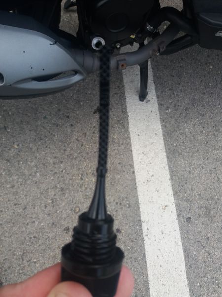

Scootero Publicado 11 de Junio del 2018 Compartir Publicado 11 de Junio del 2018 En 22/9/2017 en 20:43 , Setabis dijo: Se comenta muchas veces lo de revisar el nivel de aceite de nuestras Xciting, sobre los 500 kms, y yo tengo que decir que no lo reviso tan a menudo. Aquí os explico el motivo: Nivel correcto. Y aquí podéis ver el color del aceite bastante limpio a mi parecer: Unos datos: Llevo hechos unos 19.600 kms. por lo que estoy cerca de hacerle la revisión de los 20.000 Es la vez que más kilómetros en menos tiempo le he hecho a la moto, pues le hice la de los 15.000 antes de la Nacional de Forokymco. Con este aceite me fuí a la Nacional y algún que otro viajecito más. Por supuesto, no le he añadido ni una gota. Sé que me dice el del taller, que el filtro de aire no lo cambia cada 5.000 (no sé cuando toca el cambio según el manual) que lo limpia si lo ve bien y es suficiente. ¿No creeis que podrían perfectamente subir las revisiones cada 10.000 kilómetros? Saludos. Hola refloto este tema para saber si todos teneis esta varilla de aceite yo tengo otra mas alargada y fina, si puedo le hago una foto y la subo después, es que no se si hubo alguna campaña y los cambiaron o son las varillas de los modelos nuevos. Enlace al comentario Compartir en otros sitios web More sharing options...
