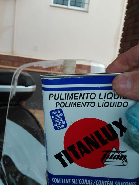

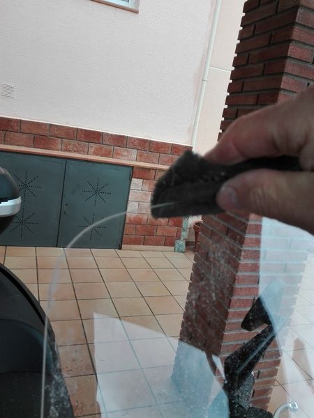

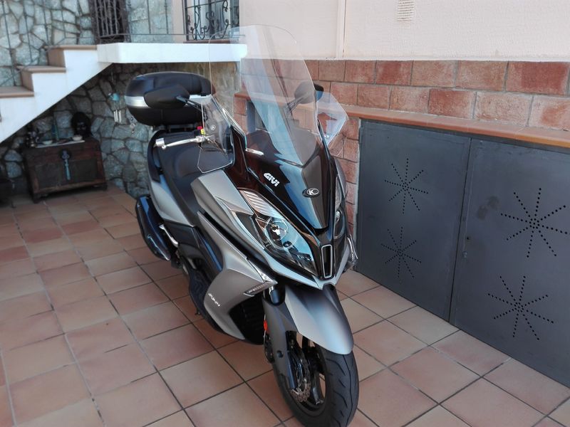

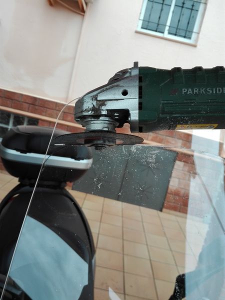

Tiritos Publicado 7 de Febrero del 2018 Compartir Publicado 7 de Febrero del 2018 Bueno chicos, ya tengo la cúpula Givi, y tal como dijo Fetama y como he podido comprobar es superalta, no hay otro modelo para elegir, pero no me preocupa porque puedo ir cortando a medida, de momento le he cortado 80mm y el resultado es espectacular, la he probado en un trayecto corto, he llevado el casco modular abierto y a100 Km/h no hay ninguna turbulencia ni ruido de aire. La probaré exaustivamente y de cortar más siempre estoy a tiempo, os paso las fotos para que veais que fácil se hace y lo bien que queda. Creo que está de más que diga que la he cambiado porque la original me volvía loco del ruido que llevaba en la cabeza (con casco modular cerrado). En mi opinión la cúpula original es una cagada, porque se ha quedado a medias, y eso es peor que una cúpula baja que sabemos que te toca el aire, pero no te lo concentra en la cabeza. Saludos Enlace al comentario Compartir en otros sitios web More sharing options...

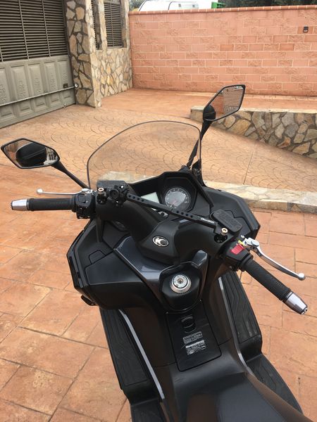

Figurin Publicado 29 de Enero del 2020 Compartir Publicado 29 de Enero del 2020 El tema que me han montado estos espejos y quisiera saber como se desmonta para la hora de hacer algunas mejoras Enlace al comentario Compartir en otros sitios web More sharing options...
