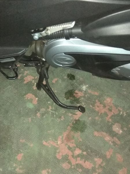

después de un año, que la compre ahora tras la tercera revisión con 10.000 km pierde aceite ¿que haríais? estoy muy intranquilo
Si esas manchas te han aparecido justo después de la revisión, es posible que pierda por el tapón de vaciado, igual es que está mal cerrado o la junta rota, ves al taller que por las manchas, parece un fallo a la hora de cerrar el tapón
Salu2
O no le cambiaron la arandela, o dejaron regado el motor y ahora mancha al caer, o.....se les haya pasado la mano en la medida.
En fin, todo converge a que tienes que ir rapidito al taller.... no sea que tardes tiempo y luego inventen cualquier cosa.
