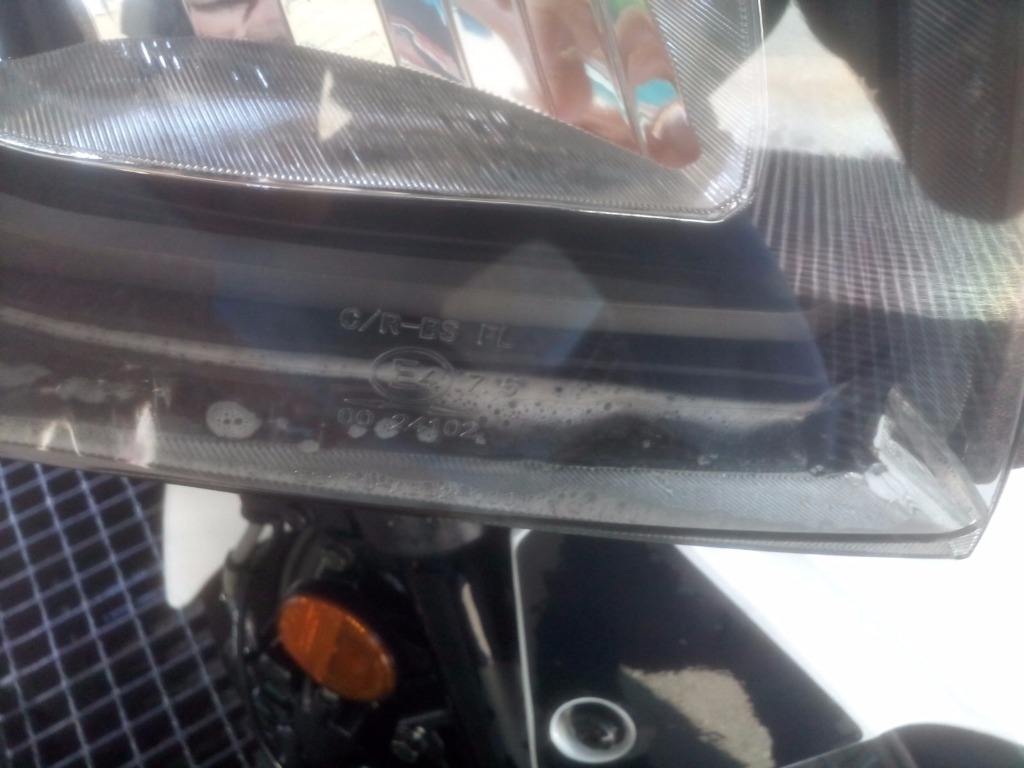

drashiel Publicado 18 de Septiembre del 2017 Compartir Publicado 18 de Septiembre del 2017 Entonces no se puede lavar la moto con lanza? Cuando tramitaron la garantía de mi faro (se veía a simple vista que estaba mal montado) las fotos que mandamos son del autolavado con el faro lleno de espuma del jabon, y no han dicho nada. Si no se pudiera lavar con lanza, creo que habrían dicho que eso no lo cubre la garantía, por mal uso. ¿no? Enlace al comentario Compartir en otros sitios web More sharing options...

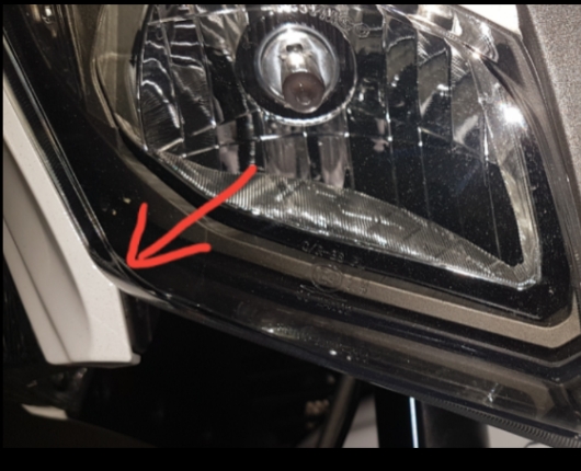

Segollor Publicado 18 de Septiembre del 2017 Autor Compartir Publicado 18 de Septiembre del 2017 A mí en el taller si me han dicho que se puede lavar con lanza pero con cuidado de no acercarla mucho. Pero aún alejándola le entra. Cuando llame a Kymco España (igual que en el taller) me dijeron que los faros deben de ser completamente estancos. Enviado desde mi iPhone utilizando Tapatalk Enlace al comentario Compartir en otros sitios web More sharing options...
Sargoss Publicado 18 de Septiembre del 2017 Compartir Publicado 18 de Septiembre del 2017 A mí en el taller si me han dicho que se puede lavar con lanza pero con cuidado de no acercarla mucho. Pero aún alejándola le entra. Cuando llame a Kymco España (igual que en el taller) me dijeron que los faros deben de ser completamente estancos. Enviado desde mi iPhone utilizando Tapatalk pues si miras bien done esta la flecha veras que no es asi que hay una zona que no es estanca y tiene una abertura fijate bien Enlace al comentario Compartir en otros sitios web More sharing options...
Kollapzo Publicado 19 de Septiembre del 2017 Compartir Publicado 19 de Septiembre del 2017 No es que no se pueda lavar con lanza, es que hay que ir con muchísimo cuidado, a demás, realmente el problema es de montaje por lo que, no es problema de la garantía, el problema sería si el agua entrara por todos lados porque te has cargado el producto que hace hermético el cierre. Enlace al comentario Compartir en otros sitios web More sharing options...
Sargoss Publicado 19 de Septiembre del 2017 Compartir Publicado 19 de Septiembre del 2017 No es que no se pueda lavar con lanza, es que hay que ir con muchísimo cuidado, a demás, realmente el problema es de montaje por lo que, no es problema de la garantía, el problema sería si el agua entrara por todos lados porque te has cargado el producto que hace hermético el cierre. yo no se que decirte si de montaje o de diseño la verdad creo que no se an dado cuenta de esa zona no estanca en el faro haber que nos dicen Enlace al comentario Compartir en otros sitios web More sharing options...
