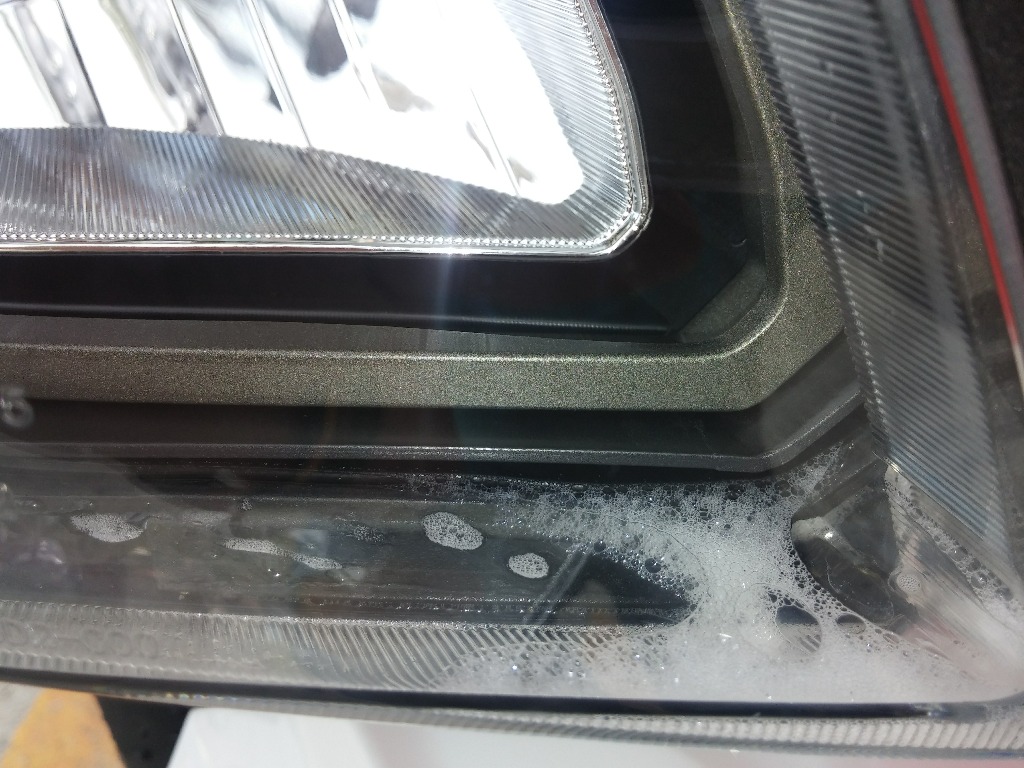

Segollor Publicado 12 de Septiembre del 2017 Compartir Publicado 12 de Septiembre del 2017 Hola a todos. A mí kymco gran dink de 125 E4 le entra agua por el faro tanto cuando llueve como cuando la lavo. Ya me han cambiado los faros una vez por el mismo motivo. A alguien más le pasa? Es normal? Enviado desde mi iPhone utilizando Tapatalk Enlace al comentario Compartir en otros sitios web More sharing options...

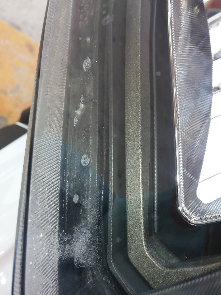

Segollor Publicado 13 de Septiembre del 2017 Autor Compartir Publicado 13 de Septiembre del 2017 Opino igual. Lo que ocurre es que con la manguera le doy desde bastante lejos para no dañar ni la pintura ni la pantalla, pero aún así le entra algo de agua (incluso jabón). En seguida se seca pero no creo que sea bueno. Os enseño unas fotos del otro día Enviado desde mi iPhone utilizando Tapatalk Enlace al comentario Compartir en otros sitios web More sharing options...

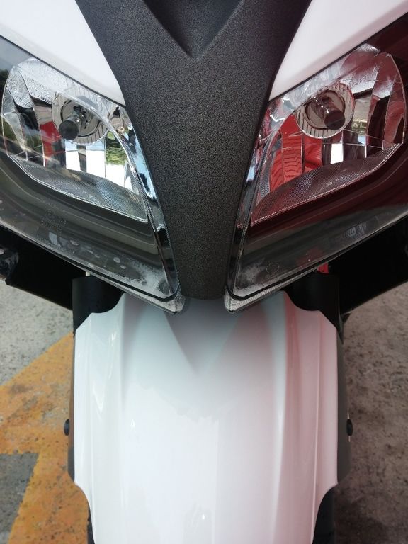

Segollor Publicado 14 de Septiembre del 2017 Autor Compartir Publicado 14 de Septiembre del 2017 Os cuento otra vez mi experiencia. Acabo de salir del taller. La he llevado esta mañana y me han vuelto a cambiar el faro (este es el segundo cambio) tal cual he salido la he lavado y para mi sorpresa otra vez le entra agua. Lo he llevado al taller y no dan crédito. Me están tramitando otro faro y he llamado a kymco España para mostrarles mi enfado y desilusión con la moto. Me ha dicho que probaran el próximo faro antes de mandarlo. En fin os seguiré contando. Os adjunto fotos de hoy, hace media hora escasa. Enviado desde mi iPhone utilizando Tapatalk Enlace al comentario Compartir en otros sitios web More sharing options...
Kollapzo Publicado 14 de Septiembre del 2017 Compartir Publicado 14 de Septiembre del 2017 Yo no soy muy listo... pero... ¿y si el problema no es propiamente el faro? Porque ya 2 faros malos... es demasiada mala suerte... y a la tercera... yo cambiaría hasta de taller Enlace al comentario Compartir en otros sitios web More sharing options...
Sargoss Publicado 14 de Septiembre del 2017 Compartir Publicado 14 de Septiembre del 2017 yo voy ha hacer una pregunta chorra , no le estareis metiendo con la lanza de presion de lavado de coches?? por que si es asi, ya saveis por que entra ,por que os cargais la espuma de ventilacion de faro los faros llevan un espuma de ventilacion para que no se calienten y se queme la tulipa, si le meteis con la lanza la rompeis y ya entra agua sienpre aunque sea la lluvia las motos no se deven lavar como un coche hay que lavarlas con una mangera sin presion y esponja Enlace al comentario Compartir en otros sitios web More sharing options...
Segollor Publicado 14 de Septiembre del 2017 Autor Compartir Publicado 14 de Septiembre del 2017 La estoy lavando a presión pero desde lejos (el agua llega casi sin fuerza) siguiendo las indicaciones del taller oficial. Enviado desde mi iPhone utilizando Tapatalk Enlace al comentario Compartir en otros sitios web More sharing options...

pepinoloco Publicado 17 de Septiembre del 2017 Compartir Publicado 17 de Septiembre del 2017 Buenas tardes, me uno al club de afectados por entrada de agua en los dos faros. Ya habia visto alguna gotilla y no quise darle importancia pero hoy cuando la he lavado habia bastante agua y jabon dentro del faro además de mosquitos muertos ,mañana iré al taller ha ver que me dicen....... Enlace al comentario Compartir en otros sitios web More sharing options...
jorge206 Publicado 17 de Septiembre del 2017 Compartir Publicado 17 de Septiembre del 2017 Os pregunto, seguro que es dentro el faro, es que yo tengo un Honda civic y los pilotos traseros parece que entra, pero no. Si se os empaña, seguro que entra, pero la cantidad de agua y espuma que se ve en la foto y no se empaña es raro. Probar en un lavadero de los que tienen soplador de aire a presión a dar a esa zona, a ver si lo que se ve es por debajo del faro que acumule agua ahí. Enlace al comentario Compartir en otros sitios web More sharing options...
pepinoloco Publicado 17 de Septiembre del 2017 Compartir Publicado 17 de Septiembre del 2017 Si que entra agua Jorge, por que por la parte de abajo el faro esta todo abierto de un extremo al otro unos milímetros,. Enlace al comentario Compartir en otros sitios web More sharing options...
jorge206 Publicado 17 de Septiembre del 2017 Compartir Publicado 17 de Septiembre del 2017 Pues nada que os lo cambien en garantía, y espero y deseo que haya sido una partida de faros que el sellante del faro, haya salido defectuoso. Enlace al comentario Compartir en otros sitios web More sharing options...

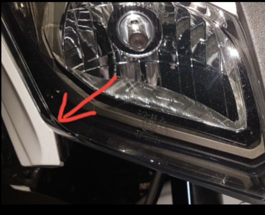

Sargoss Publicado 17 de Septiembre del 2017 Compartir Publicado 17 de Septiembre del 2017 bueno señores va parecer que soy el meticuloso y pejigera de buscar los 7 pies al gato ya se por que y por donde entra agua a los faros, el faro esta "biem " digamos por su costrucion y el agua entra por meterle agua con la mangera a presion por el punto justo donde no esta sellado el faro pero es asi de fabrica , su puestamente al encajar en su lugar deveria de hacerlo estanco pero si este no esta bien colocado le entra agua. por donde indica la flecha, hay el faro tiene una avertura si le das directamente con la lanza de presion normal que entre el agua , solucion facil secilla y barata silicona trasparente y sellar los 2 huecos con mucho cuidado. no es defecto del faro sino de montaje. ami no me ha entrado la verdad pero mirando el foco detenidamente es el unico sitio que veo que pueda entrar aparte del sellado de silicona que lleva en la parte baja del faro. si este no esta bien,en mi caso esta perfecto Enlace al comentario Compartir en otros sitios web More sharing options...
