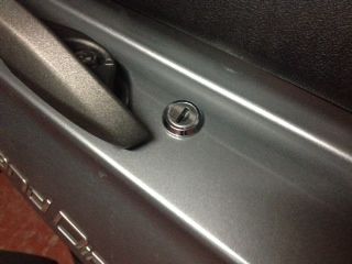

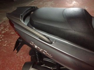

Frankester Publicado 20 de Febrero del 2018 Compartir Publicado 20 de Febrero del 2018 Mi Grand Dink E4 es de abril 2017 y, la verdad, intenté abrir el cofre tal y como se explica por aquí y no pude al completo. El acceso al cable está protegido y solo por el lado izquierdo, utilizando una varilla, pude soltar el gancho después de mucho trabajo y dejando el lateral interno perdido. Por el lado derecho: rien de rien, el camino está cerrado (debe haber esas chapitas de marras que decís). Así pues, en mi opinión, no se puede abrir el cofre a no ser que metáis ahí una bomba. De todos modos, para más seguridad, un amigo cerrajero me ha instalado en uno de los lados una cerradura que al girar traba una de las horquillas de la tapa del cofre al chasis haciendo imposible su apertura (adjunto fotos).Desventajas: hay que ir con una llave más y quizás ahora la garantía no me cubra alguna cosa.Ventajas: eso ya no lo abre nadie sin las llaves. Enlace al comentario Compartir en otros sitios web More sharing options...
judnoe Publicado 20 de Febrero del 2018 Compartir Publicado 20 de Febrero del 2018 Hace 3 horas, Frankester dijo: Mi Grand Dink E4 es de abril 2017 y, la verdad, intenté abrir el cofre tal y como se explica por aquí y no pude al completo. El acceso al cable está protegido y solo por el lado izquierdo, utilizando una varilla, pude soltar el gancho después de mucho trabajo y dejando el lateral interno perdido. Por el lado derecho: rien de rien, el camino está cerrado (debe haber esas chapitas de marras que decís). Así pues, en mi opinión, no se puede abrir el cofre a no ser que metáis ahí una bomba. De todos modos, para más seguridad, un amigo cerrajero me ha instalado en uno de los lados una cerradura que al girar traba una de las horquillas de la tapa del cofre al chasis haciendo imposible su apertura (adjunto fotos).Desventajas: hay que ir con una llave más y quizás ahora la garantía no me cubra alguna cosa.Ventajas: eso ya no lo abre nadie sin las llaves. Como mola, puede poner fotos del montaje desde dentro. Yo tengo un cable con candado que pongo por dentro, pero todavía no lo tengo fijado. Enlace al comentario Compartir en otros sitios web More sharing options...
Invitado Publicado 20 de Febrero del 2018 Compartir Publicado 20 de Febrero del 2018 Te ha quedado muy integrado y discreto. Muy bien. Enlace al comentario Compartir en otros sitios web More sharing options...
Sargoss Publicado 20 de Febrero del 2018 Compartir Publicado 20 de Febrero del 2018 Hace 7 horas, Frankester dijo: Mi Grand Dink E4 es de abril 2017 y, la verdad, intenté abrir el cofre tal y como se explica por aquí y no pude al completo. El acceso al cable está protegido y solo por el lado izquierdo, utilizando una varilla, pude soltar el gancho después de mucho trabajo y dejando el lateral interno perdido. Por el lado derecho: rien de rien, el camino está cerrado (debe haber esas chapitas de marras que decís). Así pues, en mi opinión, no se puede abrir el cofre a no ser que metáis ahí una bomba. De todos modos, para más seguridad, un amigo cerrajero me ha instalado en uno de los lados una cerradura que al girar traba una de las horquillas de la tapa del cofre al chasis haciendo imposible su apertura (adjunto fotos).Desventajas: hay que ir con una llave más y quizás ahora la garantía no me cubra alguna cosa.Ventajas: eso ya no lo abre nadie sin las llaves. el cofre se abre en 10 segundos y te lo digo que yo lo he echo es muy muy sencillo de abrir pero en esta y en todas motos que levan este sistema de cierre y no es por tirar del cable,es mas sencillo con una varilla doblada en L y 10 segundos Enlace al comentario Compartir en otros sitios web More sharing options...
ashrambo Publicado 21 de Febrero del 2018 Compartir Publicado 21 de Febrero del 2018 Como mola, puede poner fotos del montaje desde dentro. Yo tengo un cable con candado que pongo por dentro, pero todavía no lo tengo fijado.me uno a la petición de las fotos con el sistema, ademas creo que podria ser extrapolable a la sd euro3Enviado desde mi SM-J510FN mediante Tapatalk Enlace al comentario Compartir en otros sitios web More sharing options...
