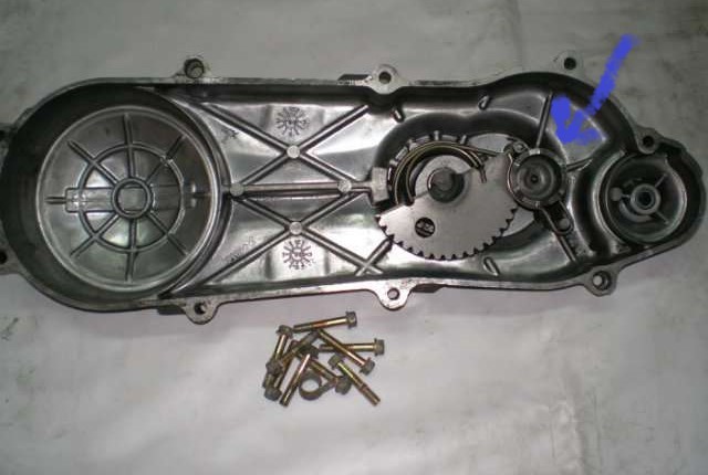

Mito Publicado 10 de Septiembre del 2017 Compartir Publicado 10 de Septiembre del 2017 Para que la puedas arrancar con mas facilidad con la pata, quita la tapa del variador-embrague. Veras que la pata conecta con la tuerca del variador, engrasa la corona que veras que lleva un muelle. Todo esto está en la tapa. No te recomiendo que la arranques así, si lo haces muy amenudo, terminará por aflojarse el variador, lo cual en marcha se hará un destrozo. Es solo para casos de emergencia. saludos Enlace al comentario Compartir en otros sitios web More sharing options...
