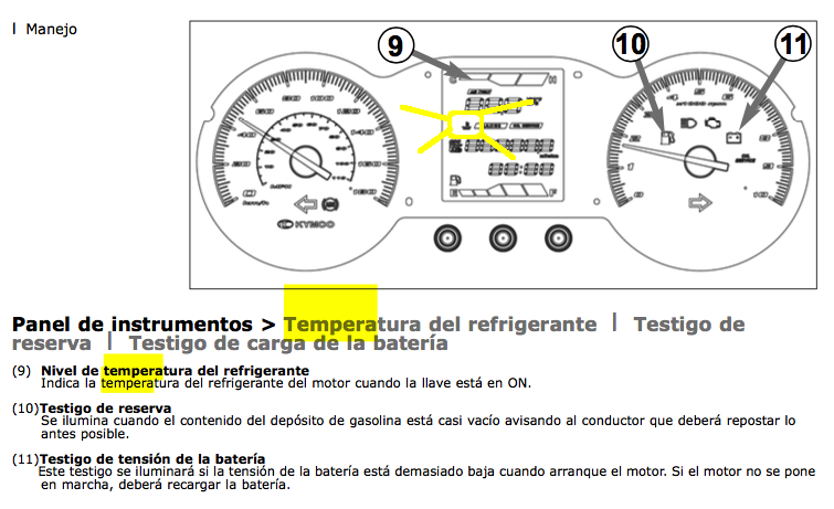

Corocota Publicado 16 de Septiembre del 2017 Compartir Publicado 16 de Septiembre del 2017 Os referís a este (el del recuadro amarillo)? El mio siempre esta encendido, lo que no se si es desde el principio. Aun no he hecho la revision de los 1000 Enlace al comentario Compartir en otros sitios web More sharing options...
Sargoss Publicado 16 de Septiembre del 2017 Compartir Publicado 16 de Septiembre del 2017 ese indicador es fijo siepre esta no se por que esta hay ni que sentido tiene la verdad, entenderia que saliera al selecionar un menu y este nos diera la temperatura en digitos del liquido refrigerante, pero bueno en nuestro cuadro hay mas indicaciones que nos podria dar de la que nos da Enlace al comentario Compartir en otros sitios web More sharing options...
Kollapzo Publicado 18 de Septiembre del 2017 Autor Compartir Publicado 18 de Septiembre del 2017 Por lo que estuve pudiendo mirar, por lo visto, al lado del símbolo, cuando hubiera una subida de temperatura se encendería algún tipo de indicador de que está alta... pero espero que ninguno lo descubramos nunca :banana: Enlace al comentario Compartir en otros sitios web More sharing options...

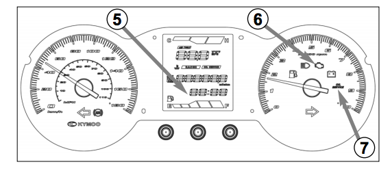

Corocota Publicado 27 de Septiembre del 2017 Compartir Publicado 27 de Septiembre del 2017 Me he tirado unas semanas sin tocar la moto y al cogerla he visto que el piloto ese se queda encendido con el contacto dado, en cuanto arranca para. Recuerdo de la Superdink que cuando se me encendio me salto un codigo de error y la lleve al concesionario, pero en este caso me ha pasado esta mañana y esta tarde que en cuanto arranco se para. Ya no recuerdo si pasaba antes...es un fallo mecanico o se encendia siempre? (me refiero al dibujo numero 6) Enlace al comentario Compartir en otros sitios web More sharing options...
Sargoss Publicado 28 de Septiembre del 2017 Compartir Publicado 28 de Septiembre del 2017 Me he tirado unas semanas sin tocar la moto y al cogerla he visto que el piloto ese se queda encendido con el contacto dado, en cuanto arranca para. Recuerdo de la Superdink que cuando se me encendio me salto un codigo de error y la lleve al concesionario, pero en este caso me ha pasado esta mañana y esta tarde que en cuanto arranco se para. Ya no recuerdo si pasaba antes...es un fallo mecanico o se encendia siempre? (me refiero al dibujo numero 6) mientras se apage cuando arranca la moto es el funcionamiento correcto,esta encendido y hace un chequeo de la ecu , si cuando arrancas sige encendido hay un fallo es lo que indica ese testigo, llama a la grua y al taller puedes joder toda la moto si andas con el testigo encensido Enlace al comentario Compartir en otros sitios web More sharing options...
Corocota Publicado 28 de Septiembre del 2017 Compartir Publicado 28 de Septiembre del 2017 Me dejas más tranquilo, en cuanto arranco se apaga pero no recuerdo si eso lo hacía antes. Enlace al comentario Compartir en otros sitios web More sharing options...
Sargoss Publicado 28 de Septiembre del 2017 Compartir Publicado 28 de Septiembre del 2017 Me dejas más tranquilo, en cuanto arranco se apaga pero no recuerdo si eso lo hacía antes. si eso lo hace siempre , si te das cuenta cuando pones el contacto have un ruido la electronica como un pitido continuo de unos 10 segudos, eso es el chequeo odb de la ecu y hasta que no arrancas no se quita el testigo Enlace al comentario Compartir en otros sitios web More sharing options...
