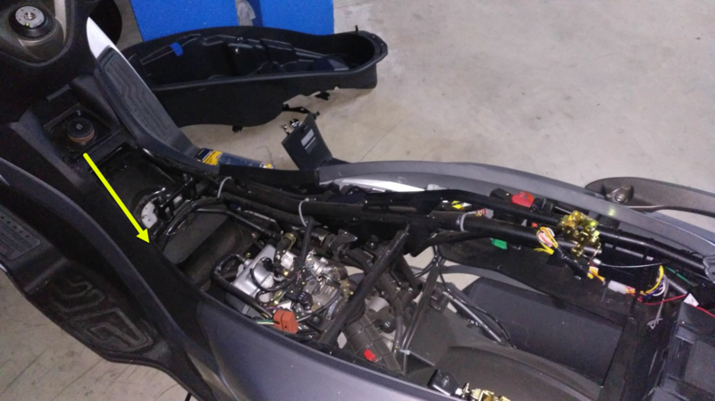

falin Publicado 24 de Junio del 2018 Compartir Publicado 24 de Junio del 2018 Hola, SDCTen, te contesto a la pregunta que realizas en cuestion del alojamiento del condensador que nos trae de cabeza, el cual está alojado a la izquierda del deposito de combustible. Mi mecánico me lo enseño cuando se lo quito al comentarle el problema y contrastarlo él mismo en esté foro, de la misma manera llamo a Kymco y sin mas le dijerón que debía de quitarlo, y que no tenia repercusión en el rendimiento de la moto sino, al reves eliminaria el famoso golpeteo que producía al acelerar. Por lo tanto insistele a tú mecánico y que llame a Kymco, y si no cambia de mecánico, veras como cambia el rendimiento de la moto. Espero que te sirva de ayuda. Enlace al comentario Compartir en otros sitios web More sharing options...
SDCTen Publicado 24 de Junio del 2018 Compartir Publicado 24 de Junio del 2018 Hace 4 horas, falin dijo: Hola, SDCTen, te contesto a la pregunta que realizas en cuestion del alojamiento del condensador que nos trae de cabeza, el cual está alojado a la izquierda del deposito de combustible. Mi mecánico me lo enseño cuando se lo quito al comentarle el problema y contrastarlo él mismo en esté foro, de la misma manera llamo a Kymco y sin mas le dijerón que debía de quitarlo, y que no tenia repercusión en el rendimiento de la moto sino, al reves eliminaria el famoso golpeteo que producía al acelerar. Por lo tanto insistele a tú mecánico y que llame a Kymco, y si no cambia de mecánico, veras como cambia el rendimiento de la moto. Espero que te sirva de ayuda. Ayer miré cerca del depósito (creo que lo blanco es la bomba de gasolina..), no sé si será donde he puesto la flecha. Allí vi un conector que NO tenía nada conectado, pero no cuadraba con la foto que hay del condensador, ya que ell conector es diferente al que vi. Igual está más escondido. La pena es que no saqué foto de ese conector.. Miré pero el carenado me tapaba el resto.. A ver si puedo y vuelvo a desmontar el asiento para hacer foto de donde vi ese conector, por si aún no siendo igual, es donde estaba el condensador o por el contrario está en otro sitio.. De todas formas estoy esperando me conteste el mecánico, a ver qué dice. Gracias! Enlace al comentario Compartir en otros sitios web More sharing options...

espynete Publicado 23 de Julio del 2018 Compartir Publicado 23 de Julio del 2018 En 20/7/2018 en 2:41 , SDCTen dijo: Hola! Perdona por la tardanza en responder...... Un saludo! Buenos días, Esta mañana he sacado tiempo y desconectado el condensador. He tenido que desmontar la tapa de plástico porque no llegaba bien a los cables y no quería romper nada. No me ha llevado más de 20 minutos toda la operación. No sé por qué en el taller dicen que hay que desmontar media moto. Con esto desconectado ya no se oyen los traqueteos. Una gozada. MUCHAS GRACIAS!!! Enlace al comentario Compartir en otros sitios web More sharing options...
katopriego Publicado 23 de Julio del 2018 Compartir Publicado 23 de Julio del 2018 Tema resuelto, he ido al taller con la info de aquí y me ha desconectado el relé o condensador previa llamada antes a Kymco España y la respuesta de Kymco ha sido la misma. que se desconecte y que ya han enviado un circular a todos los talleres oficiales para que lo desconecten, en fin, ahora si se oye mi moto bien. GRACIAS A TODOS POR EL APORTE Enlace al comentario Compartir en otros sitios web More sharing options...

Tiritos Publicado 23 de Agosto del 2018 Compartir Publicado 23 de Agosto del 2018 Lo tienes muy bien explicado un poco mas arriba con fotos y todo. Debajo de la cupula por encima de la suspension delantera. Saludos Enlace al comentario Compartir en otros sitios web More sharing options...
Lito34 Publicado 23 de Agosto del 2018 Compartir Publicado 23 de Agosto del 2018 Ok gracias solucionado en 5 minutos se acabola el golpeteo Enlace al comentario Compartir en otros sitios web More sharing options...
