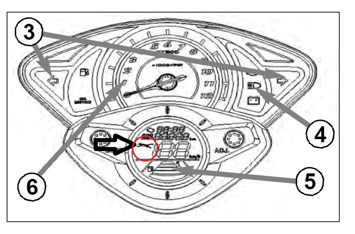

isma109 Publicado 29 de Agosto del 2017 Compartir Publicado 29 de Agosto del 2017 Hola, tengo una kymco g5 y cuando pasa de 80km\h en el cuadro sale un testigo como de un escape tachado, sabéis por que sale ese testigo? La moto va bien. Será algún fallo o algo? Gracias Enlace al comentario Compartir en otros sitios web More sharing options...

isma109 Publicado 31 de Agosto del 2017 Autor Compartir Publicado 31 de Agosto del 2017 hola, no es ese el testigo que digo yo. es este adjunto la foto para que se vea el testigo que me sale cuando paso de 80km/h Enlace al comentario Compartir en otros sitios web More sharing options...
zoserone Publicado 13 de Octubre del 2017 Compartir Publicado 13 de Octubre del 2017 Modo liebre ON. Se supone que a partir de 80 la inyección hace una mezcla distinta de aire/gasolina. Por eso te aparece. No tienes que preocuparte por nada, es totalmente normal. Enlace al comentario Compartir en otros sitios web More sharing options...
chesco123 Publicado 11 de Septiembre del 2018 Compartir Publicado 11 de Septiembre del 2018 no es un escape tachado es un guepardo jajajaja como dice nuestro compañero se enciende cunado pasas de 80 y la moto se vuelve una bestia que debora kilometros jajajajaja Enlace al comentario Compartir en otros sitios web More sharing options...
