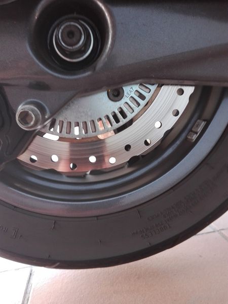

migos Publicado 20 de Julio del 2018 Compartir Publicado 20 de Julio del 2018 Alguna novedad, la mía con 700 km ha empezado a chirriar hace apenas 50 km, una jodienda, molesta bastante y para una moto nueva no es de recibo. Falta poco para la revisión espero? El disco no se ve que sufra es mas por el tipo de pastilla no? Gracias Enviado desde mi CLT-L09 mediante Tapatalk Enlace al comentario Compartir en otros sitios web More sharing options...
Tiritos Publicado 25 de Julio del 2018 Compartir Publicado 25 de Julio del 2018 En 21/7/2018 en 0:28 , migos dijo: Alguna novedad, la mía con 700 km ha empezado a chirriar hace apenas 50 km, una jodienda, molesta bastante y para una moto nueva no es de recibo. Falta poco para la revisión espero? El disco no se ve que sufra es mas por el tipo de pastilla no? Gracias Enviado desde mi CLT-L09 mediante Tapatalk A mi no me ha chirriado nunca, y llevo 3500 Km aprox. ya comenté en este u otro hilo (no recuerdo bien) que cuando la moto es nueva, (o cuando las pastillas son nuevas) yo le doy frenadas bruscas y cortas durante los primeros km para que arranque la capa de "protección" que llevan los discos y no se cristalice en las pastillas, una vez cristalizada hay que quitarla con tela esmeril. El frenar suavemente hasta que se para provoca que elementos extraños a la pastilla (restos de partículas arrancadas del disco) se queden pegados y se incrusten en las pastillas haciendo de abrasivo, provocando los chirridos que no es otra cosa que deterioro de los discos. Saludos Enlace al comentario Compartir en otros sitios web More sharing options...
biziraun Publicado 26 de Julio del 2018 Compartir Publicado 26 de Julio del 2018 Yo hoy acabo de recogerla después de la revisión de los 1000km (65€!!!) y me hacía ruido el freno trasero. Me han dicho que ya está arreglado y no sonaba, luego a la tarde pruebo con más calma. En cuanto al delantero a veces hace un "click" pero me dice que es normal porque el freno de disco es ¿flotante? y que sólo pasa si la rueda tira hacia atrás y luego hacia adelante. Enlace al comentario Compartir en otros sitios web More sharing options...
vph6 Publicado 26 de Julio del 2018 Compartir Publicado 26 de Julio del 2018 No os volváis locos, al final acaba desapareciendo. En todas las sd que he podido ver tenían ese chirrido, pero todo pasa. A malas se puede poner un poco de líquido limpia frenos, pero el compuesto de las pastillas es así por lo menos la que viene de serie Enlace al comentario Compartir en otros sitios web More sharing options...
Tiritos Publicado 26 de Julio del 2018 Compartir Publicado 26 de Julio del 2018 Hace 3 minutos , vph6 dijo: No os volváis locos, al final acaba desapareciendo. En todas las sd que he podido ver tenían ese chirrido, pero todo pasa. A malas se puede poner un poco de líquido limpia frenos, pero el compuesto de las pastillas es así por lo menos la que viene de serie Yo repito que a mí no me ha sonado nunca, y frena de 10, ni en la anterior Burgman tampoco, si no os sirve mi experiencia pues allá cada cual. Todo tiene un porqué, si fuera el compuesto de las pastillas nos pasaría a todos no? pues llevo las mismas pastillas que vosotros, pero para que se adapten cuando son nuevas empleo el método descrito antes, y a mí me funciona. Pasa como con la capa brillante que llevan los neumáticos, se la quité con lija y los neumáticos parecen otros, han ganado un 100%, pues cuando ponga otros nuevos pienso fijarme y si la tienen, les volveré a hacer lo mismo. Mirad como están los discos con 3700 Km, no se los vuestros. Saludos Enlace al comentario Compartir en otros sitios web More sharing options...
biziraun Publicado 27 de Julio del 2018 Compartir Publicado 27 de Julio del 2018 Bueno confirmo que tras la revisión de los 1000km parece que han hecho algo y ya no suena, a tope! ;-) Enlace al comentario Compartir en otros sitios web More sharing options...
Mac-Auto Publicado 17 de Septiembre del 2018 Compartir Publicado 17 de Septiembre del 2018 Uno mas que se une al club de los chirridos... Mi SD350I lo lleva haciendo unos 100km, y mañana mismo voy al concesionario para que quede constancia del chirrido y si tienen que cambiarme las pastillas en garantia, que lo hagan, que luego no quiero pagar cosas inecesarias... Por lo menos se que no parece grave... Y como dice el refranero Español... Mal de muchos consuelo de tontos... Jajajajajaja. Ya os contare que me cuentan en el concesionario Enlace al comentario Compartir en otros sitios web More sharing options...
Julens Publicado 18 de Septiembre del 2018 Compartir Publicado 18 de Septiembre del 2018 Hola, respecto a este modelo no se si me pasara, espero que me la den en esta semana, pero en mi otra moto, que no es una scooter también me ha pasado con las pastillas traseras, al final me compre un spray especifico para limpiar discos de freno, lo aplique y listo, suele pasar o bien porque se acumula suciedad en el disco, o bien por que se cristalizan las pastillas, en este ultimo caso yo haría como comenta un compañero mas arriba, coger unas pastillas superiores y listo, o coger una lija y las lijas un poco para quitarle el cristalizado. PD: lo del chirrido únicamente me paso en ciudad, después de usar la moto durante un mes para ir al curro, deje de usarla una temporada para ir a trabajar, y dejo de chillar. Enlace al comentario Compartir en otros sitios web More sharing options...
Mac-Auto Publicado 18 de Septiembre del 2018 Compartir Publicado 18 de Septiembre del 2018 Hola buenas tardes!!!! Esta misma mañana he pasado por el concesionario para comentar el tema de chirrido, y me han dicho que me cambiaran las pastillas por garantía. Me han dicho que para no hacerme ir dos veces, como tengo 650km, cuando la lleve a la revisión de los 1000km, que diga que tengo las pastillas gestionadas por garantía y que me las cambian en la misma intervención. Me han comentado que he hecho bien indicándolo lo antes posible, ya que como se trata de un elemento de desgaste, si hubiese esperado mas tiempo es posible que hubiese problemas a la hora de tramitar las pastillas en garantía con mas km... Según me han comentado en el taller esto del chirrido esta pasando a mas de una moto, porque Kymco esta empezando a usar un tipo de pastillas mas ecológicas y menos contaminantes bla, bla, bla,... y que por eso el material al no ser el mismo que las que montaba anteriormente puede pasar esto, pero que ya lo esta solucionando para que no pase mas (a mi entender montando unas pastillas menos ecológicas y demás, pero de mejor calidad, o por lo menos con materiales no susceptibles de chirridos jejejejeje) Por lo que de momento contento con el servicio de Post-venta de Kymco. Enlace al comentario Compartir en otros sitios web More sharing options...
rufus01 Publicado 18 de Septiembre del 2018 Compartir Publicado 18 de Septiembre del 2018 Pastillas de freno..cero ruidos. Como dice Tiritos...unos buenos frenazos "sin compasión" al principio para que las pastillas se liberen de la primera capa..... Enlace al comentario Compartir en otros sitios web More sharing options...
Mac-Auto Publicado 20 de Septiembre del 2018 Compartir Publicado 20 de Septiembre del 2018 En 18/9/2018 en 19:09 , rufus01 dijo: Pastillas de freno..cero ruidos. Como dice Tiritos...unos buenos frenazos "sin compasión" al principio para que las pastillas se liberen de la primera capa..... Lo que yo tenia entendido es que cuando las pastillas son nuevas, hay que realizar frenadas progresivas y suaves, ya que sino puede cristalizarse y no frenar correctamente, ademas de los chirridos... ¿no? Enlace al comentario Compartir en otros sitios web More sharing options...
Julens Publicado 20 de Septiembre del 2018 Compartir Publicado 20 de Septiembre del 2018 Hace 35 minutos , Mac-Auto dijo: Lo que yo tenia entendido es que cuando las pastillas son nuevas, hay que realizar frenadas progresivas y suaves, ya que sino puede cristalizarse y no frenar correctamente, ademas de los chirridos... ¿no? Hasta donde yo se, es al revés, hacer unas cuantas frenadas fuertes una vez que has hecho un par de ellas suave, de esa manera eliminas la capilla que traen las pastillas y eliminas suciedad.., que me corrijan si me equivoco. Enlace al comentario Compartir en otros sitios web More sharing options...
Mac-Auto Publicado 11 de Octubre del 2018 Compartir Publicado 11 de Octubre del 2018 Hola chicos buenas noches!!! Tras recoger la moto de la revisión de los primeros 1000km me han cambiado las pastillas de freno traseras por garantía y de momento no chirrían. Esperemos que sigan así y sea un problema solucionado y del cual olvidarse. Os iré informando Enlace al comentario Compartir en otros sitios web More sharing options...

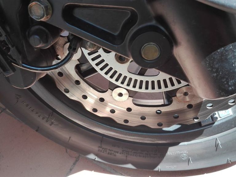

Julens Publicado 16 de Octubre del 2018 Compartir Publicado 16 de Octubre del 2018 Buenas noches, pues a otro que le toca el chirrido, lo acaba de hacer al llegar a casa, la moto tiene 930 km..., a ver mañana al ir al curro si ha dejado de hacerlo, y sino pues nada cambio y punto, la verdad es que tiene toda pinta de ser por el tipo de pastilla que montan..., asique nada... Enlace al comentario Compartir en otros sitios web More sharing options...
Julens Publicado 17 de Octubre del 2018 Compartir Publicado 17 de Octubre del 2018 Hace 14 horas, Julens dijo: Buenas noches, pues a otro que le toca el chirrido, lo acaba de hacer al llegar a casa, la moto tiene 930 km..., a ver mañana al ir al curro si ha dejado de hacerlo, y sino pues nada cambio y punto, la verdad es que tiene toda pinta de ser por el tipo de pastilla que montan..., asique nada... Bueno pues hoy viniendo al trabajo no me han vuelto a chirriar, seguramente fue porque ayer no me toco mas narices que tirar de frenos más de lo habitual debido a mi excursión por la M30 con atascazo incluido, y se calentaron de más..., espero que no vuelvan a chillar, cruzaremos los dedos. PD: Hoy toca la revisión de los 1000¡¡¡¡ Enlace al comentario Compartir en otros sitios web More sharing options...
Mac-Auto Publicado 18 de Octubre del 2018 Compartir Publicado 18 de Octubre del 2018 Hola buenos días, Pues tras tramitarme la sustitución de las pastillas trasera en garantía mientras me hacían la revisión de los 1000, a los 150km de rodar.... TA CHAN!!!!! Vuelta a las andadas, vuelven a chirriar, no tan exagerado como antes pero igualmente molesto y desacorde con la edad de la moto (mes y medio), como tenia que llevar la moto al taller por una avería del reten de la caja reductora en garantía... pues se lo he comentado para que tomen medias y lo solucionen de una vez. Esta tarde recojo la moto y veremos a ver que sorpresa me llevo, sinceramente espero que este solucionado este tema de una vez por todas... Ya os iré contando... Enlace al comentario Compartir en otros sitios web More sharing options...
vph6 Publicado 18 de Octubre del 2018 Compartir Publicado 18 de Octubre del 2018 Sí el problema es de compuestos da igual cuantas veces las cambies. Lo mejor es cambiar de marca de pastillas, por lo menos sería otra opción a probar Enlace al comentario Compartir en otros sitios web More sharing options...
Mac-Auto Publicado 18 de Octubre del 2018 Compartir Publicado 18 de Octubre del 2018 Hace 2 minutos , vph6 dijo: Sí el problema es de compuestos da igual cuantas veces las cambies. Lo mejor es cambiar de marca de pastillas, por lo menos sería otra opción a probar Ya... pero al se una moto nueva en garantia... quiero que esas decisiones las tome el concesionario, ya que si luego hay cualquier problema (aunque no tenga nada que ver) esta gente se agarra a un clavo ardiendo con tal de no pagar... Enlace al comentario Compartir en otros sitios web More sharing options...
Tiritos Publicado 18 de Octubre del 2018 Compartir Publicado 18 de Octubre del 2018 Hace 1 hora, vph6 dijo: Sí el problema es de compuestos da igual cuantas veces las cambies. Lo mejor es cambiar de marca de pastillas, por lo menos sería otra opción a probar Y digo yo, ¿porqué no nos pasa a los demás? a mí por lo menos nunca me ha chirriado al frenar. Debieron de utilizar otro compuesto. Saludos Enlace al comentario Compartir en otros sitios web More sharing options...
