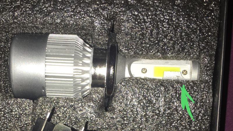

tatines1992 Publicado 23 de Noviembre del 2018 Compartir Publicado 23 de Noviembre del 2018 Eso es buena señal, pero no siempre es así, por eso yo aconsejo regular los faros en una pared a 5 0 a 10 m. Un saludoAntes de quitar las halógenas hice una marca en la pared a donde alumbraban y las led me quedaron 5 centímetros por debajo.Enviado desde mi Redmi Note 6 Pro mediante Tapatalk Enlace al comentario Compartir en otros sitios web More sharing options...
Tiritos Publicado 23 de Noviembre del 2018 Compartir Publicado 23 de Noviembre del 2018 Hace 9 minutos , tatines1992 dijo: Antes de quitar las halógenas hice una marca en la pared a donde alumbraban y las led me quedaron 5 centímetros por debajo. Enviado desde mi Redmi Note 6 Pro mediante Tapatalk Esa era la pregunta, muy bien. No se si conoces la manera de centrarlas, pero es muy fácil: Se mide la altura del suelo al centro del faro ( por ejemplo: 80 cm), se divide por 10 ( 80/10 = 8 ) y el resultado se multiplica por 9 ( 8 x 9 = 72 cm) esa medida es la que debe tener sobre el suelo el haz de luz a 10 metros de distancia. Saludos Enlace al comentario Compartir en otros sitios web More sharing options...
