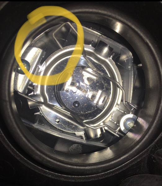

Luis miguel aza Publicado 7 de Octubre del 2017 Compartir Publicado 7 de Octubre del 2017 En 15/9/2017 en 10:59 , jcorrales dijo: hola a todos hoy finalmente me decidí a cambiar las bombillas de mi GD 125 E4 pq compre las bombillas h4 que sugirió un colega del foro y bueno resolviendo algunas dudas para todos una vez que saque las bombillas les comento que son unas Philips h17 35/35w. dicho esto les comento que las h4 si que entraron en la pantalla aunque no entran hasta el tope. el resultado es muy bueno ahora les adjunto imágenes solo me queda probar esta noche a ver que tal pero en principio se ve muy bien. un detalle es que apenas nos queda sitio para tapar la bombilla. De que marca son esas h4 me gustaría pedirlas en tienda de recambios las puedo encontrar o por Internet gracias Enlace al comentario Compartir en otros sitios web More sharing options...
jcorrales Publicado 7 de Octubre del 2017 Compartir Publicado 7 de Octubre del 2017 Las bombillas las encontró otro colega en este mismo foro en mensajes anteriores encontrarás el enlace de Amazon para comprarlas. De igual manera te pongo el enlace de mi compra para que las puedas encontrar en Amazon https://www.amazon.es/dp/B01IP242H6/ref=cm_sw_r_cp_api_LVl2zbSKT4CXJ Enlace al comentario Compartir en otros sitios web More sharing options...
Luis miguel aza Publicado 7 de Octubre del 2017 Compartir Publicado 7 de Octubre del 2017 Hace 34 minutos , jcorrales dijo: Las bombillas las encontró otro colega en este mismo foro en mensajes anteriores encontrarás el enlace de Amazon para comprarlas. De igual manera te pongo el enlace de mi compra para que las puedas encontrar en Amazon https://www.amazon.es/dp/B01IP242H6/ref=cm_sw_r_cp_api_LVl2zbSKT4CXJ Pone q son 110w y de coche estas me valen no tiene q ser 35w? Vale lo he mirado en la descripcion pone 55 aun así otra duda eso no es damasiado consumo para la batería? Enlace al comentario Compartir en otros sitios web More sharing options...

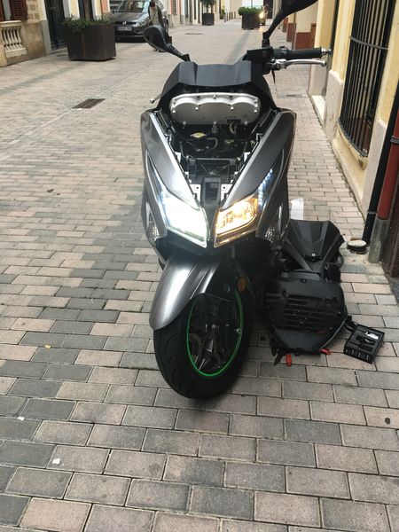

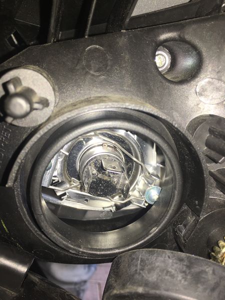

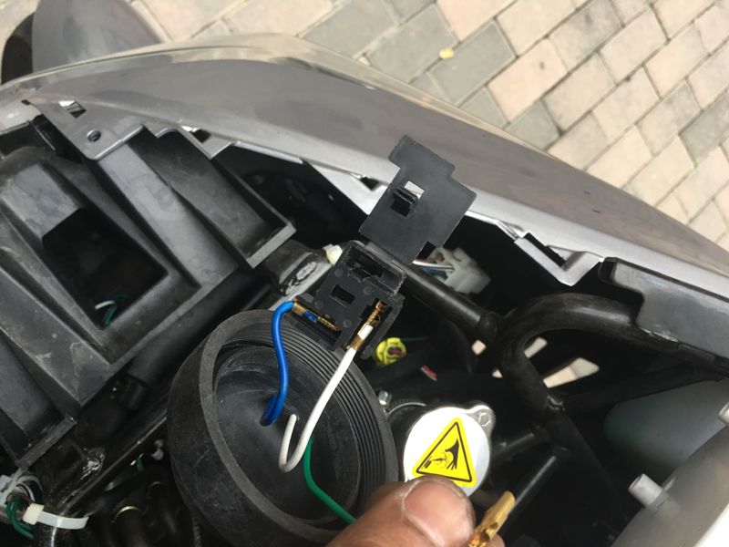

je550 Publicado 15 de Noviembre del 2017 Compartir Publicado 15 de Noviembre del 2017 Yo también estoy a vueltas con las dichosas bombillas. H17 de marras a 32 euros cada una, con mano de obra 85-90 cambiar las dos.Ayer me lie a intentar desmontar morro y no pude. Muy muy complicado, Pude quitar la tapa de abajo y la de arriba comlo el compañero muestra en las fotos pero para sacar el morro completo me quedaron 4 tornillos que no pude quitar, 2 arriba del todo en la esquina del cuentakm y dos abajo en la punta de la tapa blanca ya en los reposapies. Quizás con más tiempo y desmontando media moto pueda pero me quedé sin poder cambiar las dichosas bombillas. Si alguien ha hecho la operación y pudiera dar más instrucción de comlo desmontar sería todo un detalle.Enviado desde mi SM-J710F mediante Tapatalk Enlace al comentario Compartir en otros sitios web More sharing options...
jcorrales Publicado 15 de Noviembre del 2017 Compartir Publicado 15 de Noviembre del 2017 Pos la verdad es que no desmonte todo solo saque la tapa de arriba y metí la mano por arriba y aunque con algo de dificultad lo conseguí. el acceso es bastante complicado pero si que se puede hacer desde arriba pero también tienes que tener en cuenta que las tapas de goma que tiene para proteger a la bombilla de la humedad tendrás que modificarla ya que el conector queda por dentro Enlace al comentario Compartir en otros sitios web More sharing options...
je550 Publicado 15 de Noviembre del 2017 Compartir Publicado 15 de Noviembre del 2017 Gracias por la info, mañana lo volveré a intentar, aunque lo veo complicado, me imagino que el truco está en sacar hacia delante la tapa que hay justo debajo para poder dar aire a los tapones de goma que de por si van tocando la tapa mencionada. Otra cosa si no es molestia, para retirar el hierro que sujeta la bombilla en su alojamiento es necesario quitar el tornillo que sale en tu foto? o sale simplemente a presión? Enlace al comentario Compartir en otros sitios web More sharing options...

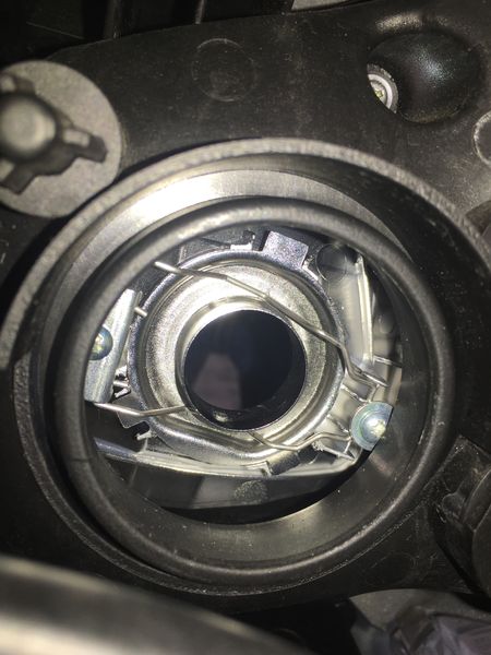

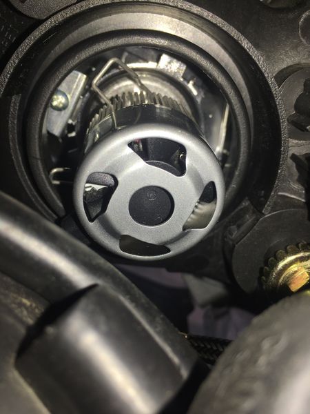

jcorrales Publicado 16 de Noviembre del 2017 Compartir Publicado 16 de Noviembre del 2017 Hola yo iba constante mente haciendo fotos con el móvil para ver cómo iba porque como te mencioné antes es algo complicado y apenas tienes visibilidad y el tornillo no hay que sacarlo porque eso es como una trampilla o sea del lado opuesto al tornillo es que se saca. La manera de sacarlo es dándole a la pestaña acia adentro verás que es como una pinza ahora veré si tengo alguna foto para que lo veas Enlace al comentario Compartir en otros sitios web More sharing options...

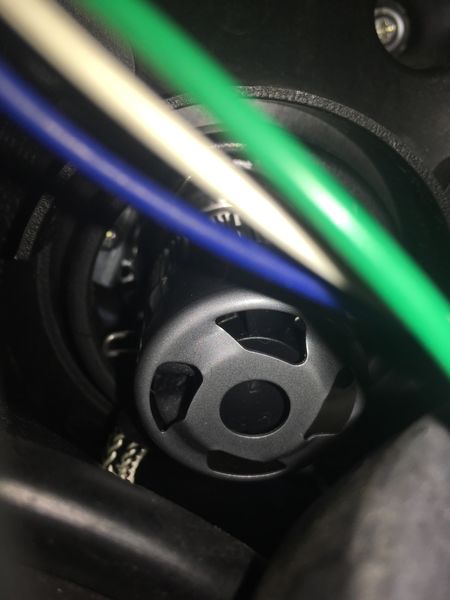

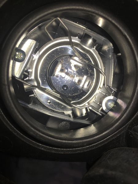

jcorrales Publicado 16 de Noviembre del 2017 Compartir Publicado 16 de Noviembre del 2017 De antemano te adelanto que si las bombillas que vas a montar son de led se pone primero la plancha metálica sola y luego se entra la bombilla Ahí está puesta solo la plancha metálica Enlace al comentario Compartir en otros sitios web More sharing options...
