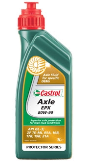

kuota Publicado 29 de Agosto del 2017 Autor Compartir Publicado 29 de Agosto del 2017 He comprado este: Enlace al comentario Compartir en otros sitios web More sharing options...
mandoble Publicado 29 de Agosto del 2017 Compartir Publicado 29 de Agosto del 2017 He comprado este: [attachment=48429]1391996988409.jpg[/attachment] Muy buen aceite. Enlace al comentario Compartir en otros sitios web More sharing options...
