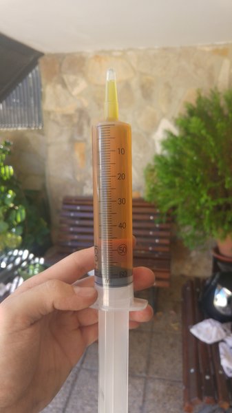

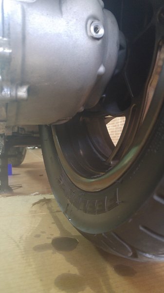

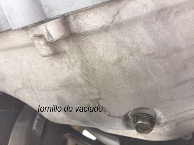

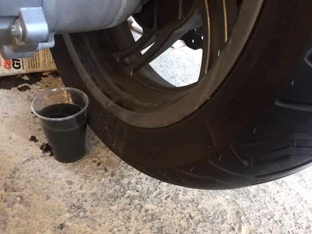

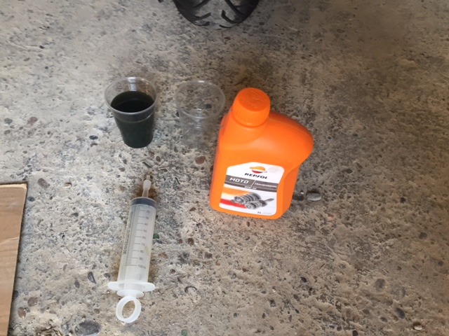

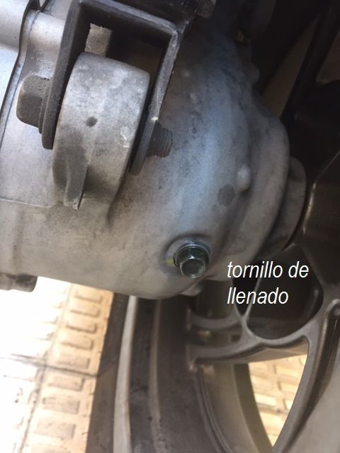

13sport Publicado 24 de Agosto del 2017 Compartir Publicado 24 de Agosto del 2017 El aceite de la transmisión, segun el fabricante, hay que cambiarlo cada 10000 km, y gracias a la ayuda de cucuibiza, ha sido muy fácil. Le entra de aceite 0,21L y puedes usar un aceite de transmisiones 80w90. Unicamente hay que flojar el tornillo de la parte inferior de la transmisión y después el de la parte superior para que salga todo el aceite. Como decía cucuibiza, este aceite puede durar más de 15000 incluso 20000 porque realmente salío con muy buen color. Si que os aconsejaría, que estos tornillos que son de métrica pequeña, lo hagáis con una llave plana o carraca pequeña, por no forzar al apretar. Para comprobar la medida, usé un vaso de 0.25, y pude ver que le faltaba para llenarse, por lo que la moto necesita 0.21. Para echarlo use una jeringuilla de 100 ml y con dos llenada y un poquito más, la medida te la de perfecta. Espero que os guste Enlace al comentario Compartir en otros sitios web More sharing options...
vph6 Publicado 24 de Agosto del 2017 Compartir Publicado 24 de Agosto del 2017 Buen cambio y por el precio del aceite de transmisión podrías hasta realizar los cambios cada 5.000km. Ahora si te atreves ya a hacer los cambios de aceite y filtro te saldrá todavía más rentable, sobretodo porque eres tu quien elige la calidad del producto a menor coste. Eso si, lo mejor es hacerlo con llave dinamométrica, que luego se pasan los tornillos y el arreglo ya no renta Saludos Enlace al comentario Compartir en otros sitios web More sharing options...

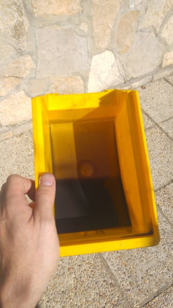

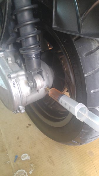

Alberto 400i Publicado 18 de Octubre del 2017 Compartir Publicado 18 de Octubre del 2017 Hola a todos, pongo unas fotitos de como estaba el aceite de mi caja reductora con 40mil km y de como lo inyecté Enlace al comentario Compartir en otros sitios web More sharing options...
Alberto 400i Publicado 18 de Octubre del 2017 Compartir Publicado 18 de Octubre del 2017 un poco negro, para ser del cambio, no creis?? Enlace al comentario Compartir en otros sitios web More sharing options...
13sport Publicado 24 de Octubre del 2017 Autor Compartir Publicado 24 de Octubre del 2017 Si no lo habías cambiado en 40000 km, yo no lo veo tan negro. Con lo poco que cuesta en tiempo y en dinero, creo que cambiarlo cada 10000km, 15000km es lo acertado. Enlace al comentario Compartir en otros sitios web More sharing options...
Alberto 400i Publicado 25 de Octubre del 2017 Compartir Publicado 25 de Octubre del 2017 Hola 13sport, estoy de acuerdo contigo, lo que pasa que yo compre la moto de segundamano y no creo que este aceite lo cambiaran, pero igual si. Desde luego no cuesta nada y te quedas tranquilo, por eso como no sabia si lo habrían cambiado o no, no dude en cambiarlo en cuanto tuve un rato ;) saludos Enlace al comentario Compartir en otros sitios web More sharing options...
