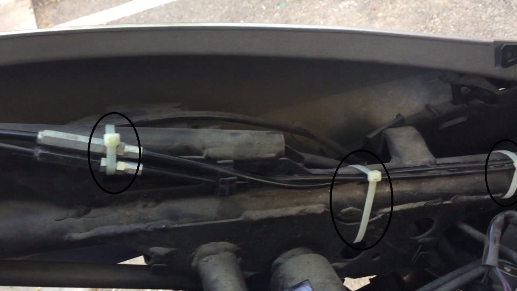

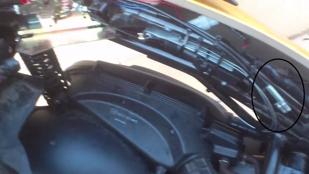

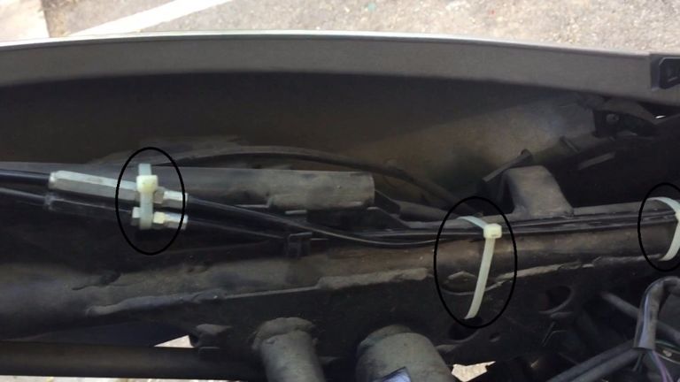

Buenas tardes, no es la mía, pero por lo que veo buscando por la red a unos 30 centimetros de los cierres tienes unos manguitos metálicos con tuercas que seguro son las regulaciones de cada cable, te pongo fotos para que post-256586-15066676649199_thumb.jpg veas ubicación y cuales son.
Aprovecha y pon unas presillas o cintillos para evitar en algo que te lo puedan abrir los amigos de lo ajeno.
