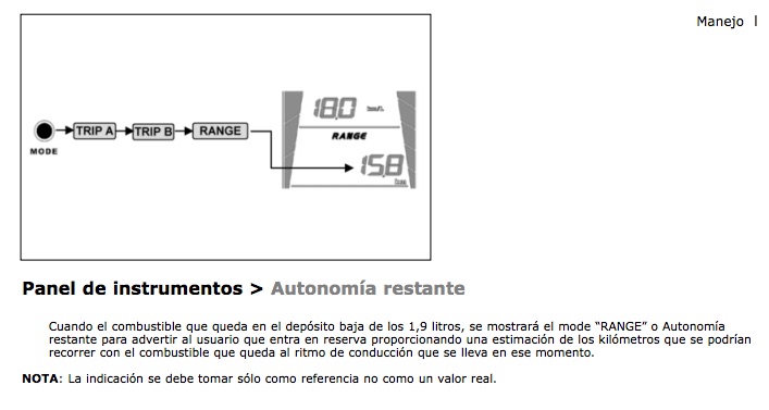

Josep_Olivella Publicado 22 de Agosto del 2017 Compartir Publicado 22 de Agosto del 2017 Hola, Alguien sabe cuántos km se pueden hacer aproximadamente desde que parpadea el último tramo del indicador de gasolina? En el manual del usuario dice que se muestran los kms. restantes cuando queda menos de 1,9 litros, pero llevo más de 34 km desde que empezó a parpadear el último tramo del indicador, y no me aparece la autonomía (Range). Gracias, y saludos! Enlace al comentario Compartir en otros sitios web More sharing options...

vph6 Publicado 24 de Agosto del 2017 Compartir Publicado 24 de Agosto del 2017 Revisando el manual, no tengo tan claro que salte solo, sino que se activa la opción dando al botón "mode" En el próximo depósito cuando entre en reserva probaré a ver si esta disponible esa opción, porque la verdad no la he probado, y si no está disponible, tendremos que preguntar a Kymco a ver como narices se puede ver el "range" porque es una buena opción pero a día de hoy invisible. Saludos Enlace al comentario Compartir en otros sitios web More sharing options...
vph6 Publicado 31 de Agosto del 2017 Compartir Publicado 31 de Agosto del 2017 Bueno pues después de mi segunda reserva, sin rastro del modo "range, creo que he probado todas las combinaciones de botones posibles y nada. Esto es más difícil que el Super Mario 2 de la NES... Empiezo a pensar que nos han vendido humo, voy a contactar con Kymco y os voy diciendo a ver en que queda todo esto. Saludos Enlace al comentario Compartir en otros sitios web More sharing options...

varodin Publicado 25 de Abril del 2018 Compartir Publicado 25 de Abril del 2018 Buenas!!!! Yo también me puse en contacto con ellos hace tiempo por el tema del Modo Ranger, me llamaron y me comentaron que ese modo no estaba operativo en nuestras motos, como que el manual era general y en algunos países y modelos si estaba activado, pero esa función esta desactivada y por lo tanto no funciona. Le pregunté si había manera de activarlo, pero no lo sabía. Un saludo y repostar en reserva porque no aparecerá el Modo Ranger,jeje. Enlace al comentario Compartir en otros sitios web More sharing options...
