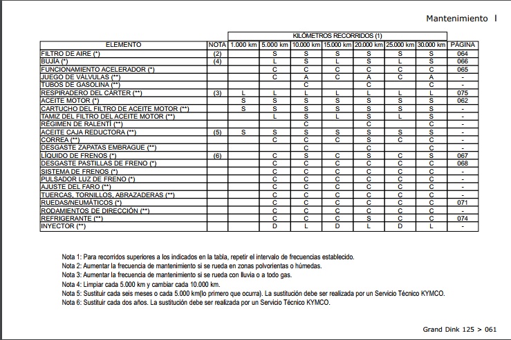

alvarodiego Publicado 17 de Agosto del 2017 Compartir Publicado 17 de Agosto del 2017 Perdonad pues creo que este tema ya se ha tratado,pero en mi concesionario me dicen que tengo que pasar una revisión a los 3000 kms. y en el manual pone a los 5000 kms. Que hago le ignoro o la paso.No me han dado libro de revisiones pues me dice que ya todo esta en la pagina de Kymco(yo podría tener acceso en esa pagina a los datos de mi moto). gracias Enlace al comentario Compartir en otros sitios web More sharing options...

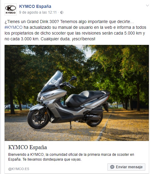

Mito Publicado 17 de Agosto del 2017 Compartir Publicado 17 de Agosto del 2017 Dile al taller que kymco ya ha pedido perdon por lo de los 3.000 kms y que es un error de imprenta, son cada 5.000 https://www.facebook.com/KYMCO.es/ Aunque es la 300, por lo que veo. Pregunta si es también para la 125 Enlace al comentario Compartir en otros sitios web More sharing options...
alvarodiego Publicado 17 de Agosto del 2017 Autor Compartir Publicado 17 de Agosto del 2017 la mia es 125. gracias Enlace al comentario Compartir en otros sitios web More sharing options...
Mito Publicado 17 de Agosto del 2017 Compartir Publicado 17 de Agosto del 2017 Que no se columpien que es cada 5.000 kms, lo pone el manual en la página oficial de kymco Enlace al comentario Compartir en otros sitios web More sharing options...

Mito Publicado 17 de Agosto del 2017 Compartir Publicado 17 de Agosto del 2017 Yo he preguntado a kymco directamente: Enlace al comentario Compartir en otros sitios web More sharing options...
Sargoss Publicado 19 de Agosto del 2017 Compartir Publicado 19 de Agosto del 2017 las rebisiones de la GDe4 son cada 5000km. es una de las cuestiones que pregunte al servicio de posventa y marqueting de kymco cuando me llamaron, ya que cuando compre la moto les llame para notificar de la mala prasis del concesionario que me tenia que hacer la entrega de la moto. yo personalmente estoy muy contento con las actuaciones de kymco españa en cuanto a las reclamaciones y percances que he tenido la respuesta siempre a sido correcta y muy profesional. tambiem puede ser que de ante mano voy con la ley en la mano de mis derecos y obligaciones como comprador Enlace al comentario Compartir en otros sitios web More sharing options...

Frankester Publicado 2 de Noviembre del 2017 Compartir Publicado 2 de Noviembre del 2017 Por lo que he podido leer en vuestras contribuciones y en el manual ya corregido, entiendo que la revisión de los 5000 km puede que se tenga que realizar a los 3000 km. Me explico: muchos de nosotros no realizamos demasiados kilómetros (yo en un año habré realizado unos 3000 - 3500) y por tanto, me tocarà hacer la revisión a ese kilometraje, ¿cierto? Lo digo porqué en el manual indican que algunas operaciones de la revisión de 5000 km como por ejemplo la sustitución del aceite de la caja reductora debe hacerse a los 6 meses de la última o a los 5000 km, lo que ocurra primero. A ver si me podeis aclarar esta duda: ¿La segunda revisión (5000 km) debe realizarse como máximo a los 6 meses de la primera (1000 km)? Gracias ! Enlace al comentario Compartir en otros sitios web More sharing options...
Kollapzo Publicado 2 de Noviembre del 2017 Compartir Publicado 2 de Noviembre del 2017 Correcto, siempre hay un factor tiempo a tener en cuenta para que la garantía lleve una validez. Enlace al comentario Compartir en otros sitios web More sharing options...
Sargoss Publicado 2 de Noviembre del 2017 Compartir Publicado 2 de Noviembre del 2017 mira las fechas de tu libro de revisiones, hay te dice cuando has de hacerlas, de todas formas lo normal es cada 6 meses durante los 2 primeros años depues que pase la garantia ya las haces por km siempre que no tengas el 2+2 si es asi te veo 4 años con revisiones cada 6 meses Enlace al comentario Compartir en otros sitios web More sharing options...
Frankester Publicado 7 de Noviembre del 2017 Compartir Publicado 7 de Noviembre del 2017 Después de presentar esta duda como consulta a Kymco España por e-mail, me han respondido muy amablemente por teléfono. La respuesta ha sido clara: "Tanto el manual de usuario como el calendario de revisiones publicado en la web están equivocados". Las revisiones, a parte de la primera que es a los 1000 kilómetros, deben pasarse cada 5000 km o cada año (lo que ocurra primero). Y no hay más misterio. Me lo han asegurado por teléfono y que, por supuesto, no hay pérdida de garantía !! EN RESUMEN: Primera revisión: 1000 km o 6 meses (lo que ocurra primero).Resto de revisiones: 5000 m o 1 año (lo que ocurra primero). Enlace al comentario Compartir en otros sitios web More sharing options...
