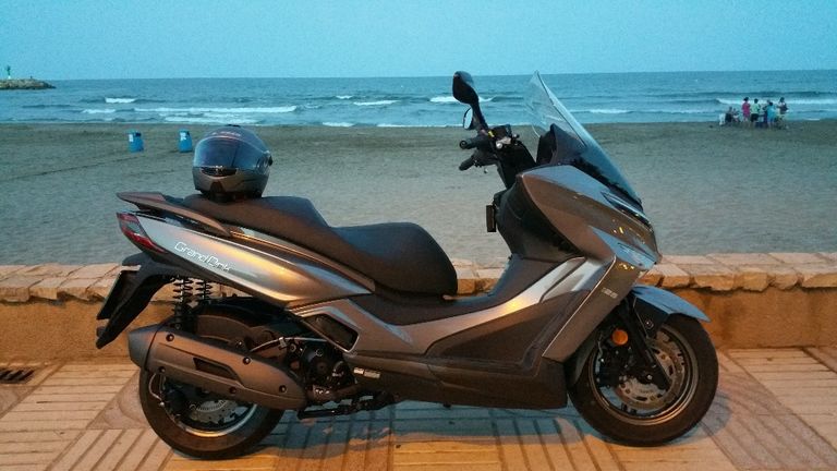

Luis miguel aza Publicado 24 de Agosto del 2017 Autor Compartir Publicado 24 de Agosto del 2017 Foto con mi amante Enlace al comentario Compartir en otros sitios web More sharing options...
Kollapzo Publicado 25 de Agosto del 2017 Compartir Publicado 25 de Agosto del 2017 Mira que es guapa la jodía! No siempre me marca de más, pero normalmente sí, es más bien orientativo, pero te puedo garantizar que el día que me marcaba 38º me bajé de la moto incrédulo y el móvil decía lo mismo. Supongo que el tema está en que el termómetro estará demasiado cerca de puntos calientes de la scooter... contra más alta la temperatura exterior, entiendo que habrá menos desfase. Enlace al comentario Compartir en otros sitios web More sharing options...
