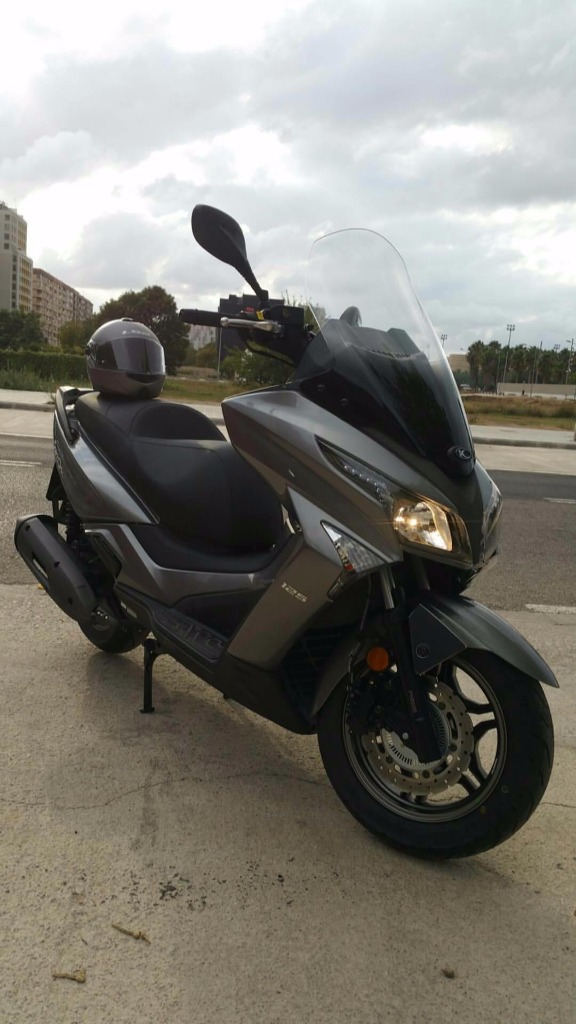

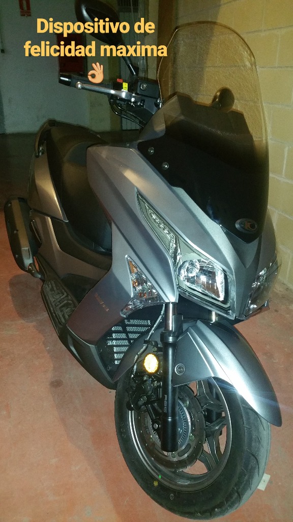

Muy guapa las fotos. Totalmente de acuerdo contigo, dispositivo de felicidad máxima, jajajaja.
