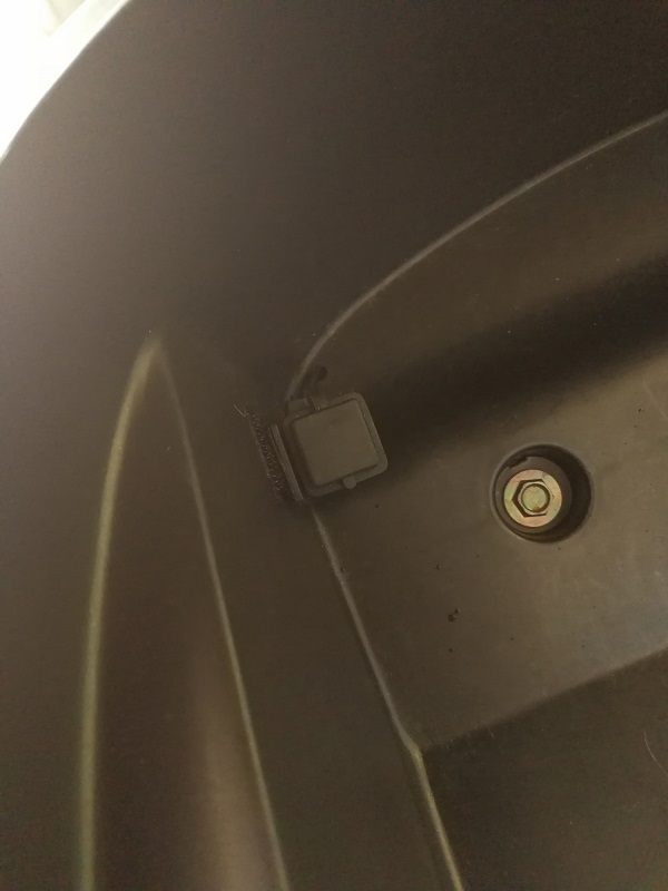

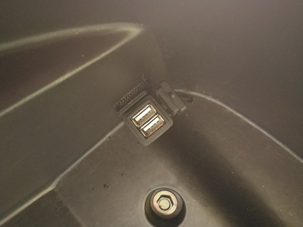

Ignacio Lopez Publicado 14 de Agosto del 2017 Compartir Publicado 14 de Agosto del 2017 Buenas chicos !!! El caso es que la guantera con toma de corriente que tenemos, me parece bastante inútil, sobre todo para los móviles que tenemos hoy en día, ya que son bastante grandes y la guantera no da para mucho. Me use manos a la obra y tras desmontar el cofre, que solo son unos pocos tornillos, instale una toma de corriente con doble salida a 2.1 A. El cable lo pase por uno de los orificios del cofre y lo uní directamente a la batería (con un fusible). De este modo siempre hay corriente y puedes dejar el movil cargando teniendo las llaves en el bolsillo. Rapido, barato y muy facil. Enlace al comentario Compartir en otros sitios web More sharing options...

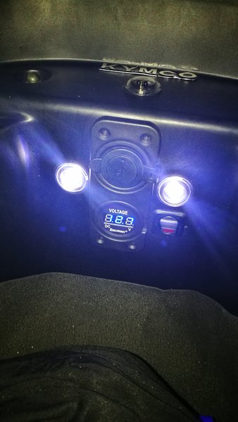

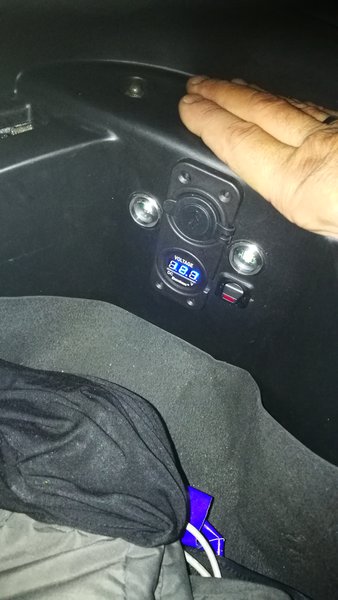

CANARITO Publicado 23 de Octubre del 2017 Compartir Publicado 23 de Octubre del 2017 Buenos días...os dejo una foto de lo que hice yo hace tiempo . La toma USB la conecte a las luces y el voltímetro va directo a batería con un pequeño interruptor. Enlace al comentario Compartir en otros sitios web More sharing options...
