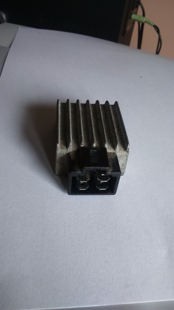

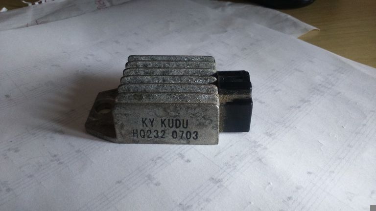

jctbrens Publicado 17 de Agosto del 2017 Autor Compartir Publicado 17 de Agosto del 2017 Esta es la pieza Enlace al comentario Compartir en otros sitios web More sharing options...
Mito Publicado 18 de Agosto del 2017 Compartir Publicado 18 de Agosto del 2017 Esa pieza es el regulador de corriente http://www.ebay.es/itm/REGULADOR-KYMCO-AGILITY-125-2005-2010-/361048502404?hash=item54102af084:g:PXQAAOSw6YtZVFI7 Enlace al comentario Compartir en otros sitios web More sharing options...
jctbrens Publicado 18 de Agosto del 2017 Autor Compartir Publicado 18 de Agosto del 2017 Si es el regulador de corriente...me lo ha dicho hoy el mecanico.Como a simple vista me fallaban solo las luces pensaba que era el rele de luces......20 euros me dijo Enlace al comentario Compartir en otros sitios web More sharing options...
