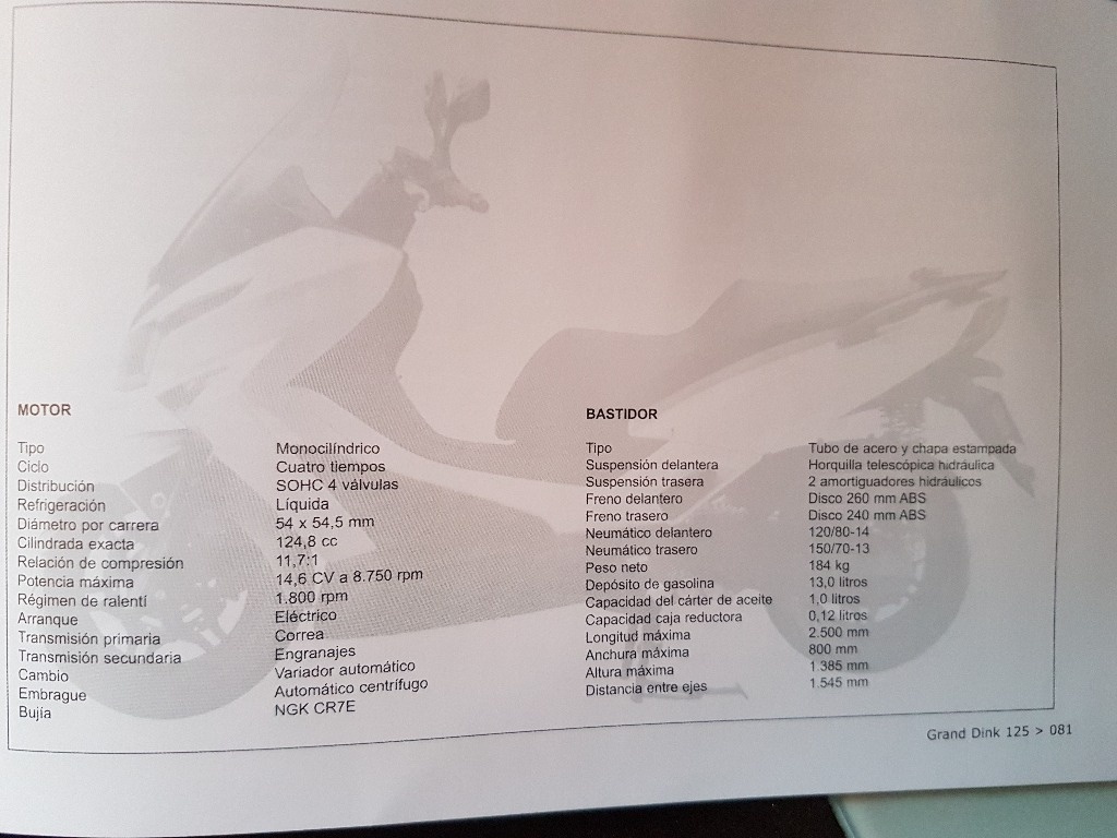

Kollapzo Publicado 10 de Agosto del 2017 Compartir Publicado 10 de Agosto del 2017 Hola compañeros! No se si alguno se ha fijado, pero según la web oficial de Kymco, nuestro motor tiene 12,9CV mientras que su manual especifica 14,6... Entiendo que Kymco no se ha molestado en cambiar el manual entre la E3 y la E4 quizás, también habla de un gancho portamaletas que no existe en mi Grand Dink... ¿Esto se puede reclamar de alguna manera? Estoy contento con la scooter, pero, no me gusta que me tomen el pelo o me den datos erroneos... ¡y menos en el manual! Enlace al comentario Compartir en otros sitios web More sharing options...

Sargoss Publicado 10 de Agosto del 2017 Compartir Publicado 10 de Agosto del 2017 en la GD hay una gran controversia entre manual , web , y placa vastidor en la ficha te pone 9,5kw en el vastidor 11 kw web 12.9 cv en manual 14.6 cv. si hacemos los calculos 1 kw = 1.358cv ficha 9.5 kw x 1.358 = 12,901 cv vastidor 11kw 1.358= 14,938 pero lo que no savemos es si la potencia es 12.9 a rueda o a motor quiero pemsar que es a rueda y a motor son los 14.9 cv declarados en el manual y vastidor tambien hay que ver que la GD en realidad es la x town en otros mercados, el manual puede ser el mismo traducido pero para nuestro mercado cambien cosas como pasa en las suspensiones o en las cubiertas o que en españa solo se cormecializa con abs y en italia por ejemplo solo con cbs yo en mi nanual no he visto nada del gancho porta maletas , lo que pone es gancho porta casco y esos si los tiene. antes de buscar rizar el rizo leer bien y mirar en la moto antes de decir que si pone o deja de poner y no lo tiene. detodas formas el manual pone que las caracteristicas descritas en el podran ser modificadas sin previo aviso Enlace al comentario Compartir en otros sitios web More sharing options...
Nigromante Publicado 10 de Agosto del 2017 Compartir Publicado 10 de Agosto del 2017 Una pregunta, los datos del bastidor vienen en una pegatina? Porque puede ser que sea una pegatina de fabrica y no se la quitan pero que en Europa tenga menos potencia por culpa de la euro4. También puede ser la razón de que en el manual vengan los catorce y pico. Yo no creo que Kymco de la potencia a la rueda, además, 11kw es el máximo permitido para el A1 y si la GD los diese, Kymco haría publicidad de ello y la Superdink no daría menos, eso seguro. Enlace al comentario Compartir en otros sitios web More sharing options...
Sargoss Publicado 10 de Agosto del 2017 Compartir Publicado 10 de Agosto del 2017 pero 11kw es lo max pero de motor o de rueda , esa es la cuestion en la norma no lo especifica solo pone max 11kw no es pegatina es una chapa troquelada con el numero de bastidor y modelo y potencia. otra cosa que comentas es lo de que harian publicidad de los 11kw pero yo no lo veo asi ya que si fuera asi les miran todo con lupa para la euro 4 es preferible decir que tiene algo menos igual que en los coches Enlace al comentario Compartir en otros sitios web More sharing options...

Kollapzo Publicado 22 de Septiembre del 2017 Autor Compartir Publicado 22 de Septiembre del 2017 Hola chavalada, Pues después de un tiempo me ha llamado Kymco y me ha dado la razón con el tema, se han disculpado y poco más... pero bueno, como mínimo llaman, no tienen para nada mal servicio al cliente. ¡Saludos! Enlace al comentario Compartir en otros sitios web More sharing options...
Invitado Publicado 22 de Septiembre del 2017 Compartir Publicado 22 de Septiembre del 2017 Hola chavalada, Pues después de un tiempo me ha llamado Kymco y me ha dado la razón con el tema, se han disculpado y poco más... pero bueno, como mínimo llaman, no tienen para nada mal servicio al cliente. ¡Saludos! Bueno entonces... qué tenemos 12,9 o 14,6. Es que al final no me quedó claro. Enlace al comentario Compartir en otros sitios web More sharing options...
Kollapzo Publicado 22 de Septiembre del 2017 Autor Compartir Publicado 22 de Septiembre del 2017 Básicamente, los 12,9 "por motivos €4" aunque el motor sea capaz de llegar a los 15cv, está capado. Seguramente habrá alguna forma de pasarse esa limitación por el forro, no creo que valga la pena por eso. Enlace al comentario Compartir en otros sitios web More sharing options...
Sargoss Publicado 22 de Septiembre del 2017 Compartir Publicado 22 de Septiembre del 2017 son 12.9 cv despues de meter catalizador y canister, los 14.6 son sin ellos, el manual es de antes de meter el escape nuevo y el canister por eso la diferencia de potencia en un sitio y en otro, enfin que si cambias el escape gana mucho, pero sin catalizador con lo que no es legal Enlace al comentario Compartir en otros sitios web More sharing options...
Sargoss Publicado 22 de Septiembre del 2017 Compartir Publicado 22 de Septiembre del 2017 Básicamente, los 12,9 "por motivos €4" aunque el motor sea capaz de llegar a los 15cv, está capado. Seguramente habrá alguna forma de pasarse esa limitación por el forro, no creo que valga la pena por eso. para contrarestar la perdida de potencia por la E4 le han cambiado la reductora trasera poniendola un poco mas corta ganando fuerza de salida y medios por eso la moto no pasa de los 108kmh reales de serie. y es el problema del modelo 300 demasiada fuerza para la reductora que lleva y por eso la 300 no pasa de los 125kmh reales y las altas vibraciones a 7500- 8000 rpm Enlace al comentario Compartir en otros sitios web More sharing options...
