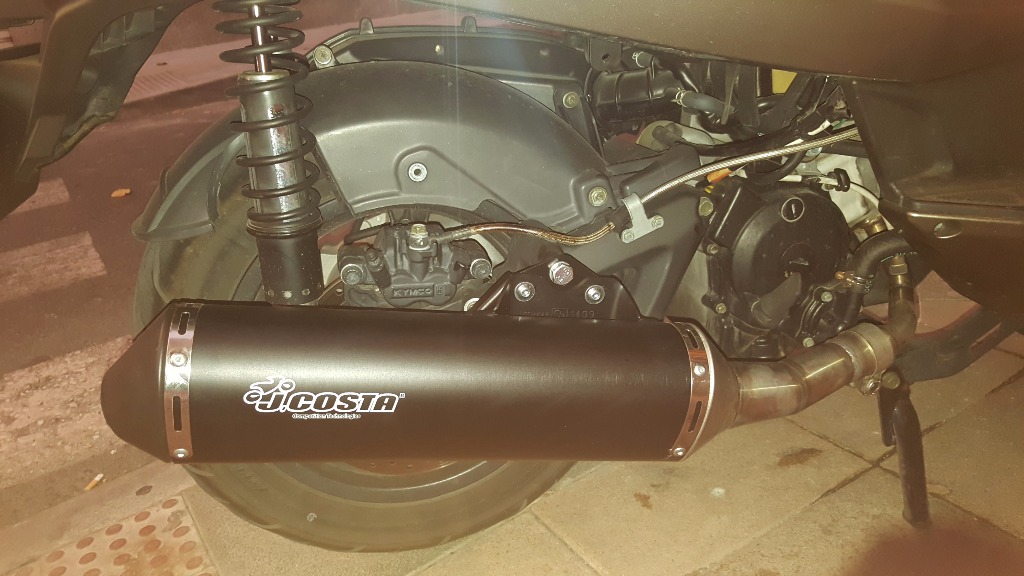

Juankisd125 Publicado 2 de Agosto del 2017 Compartir Publicado 2 de Agosto del 2017 Bueno alfinal me e decidido y e comprado el escape j costa. Voy a recojerla del taller. Me dice mi mecanico asi o sin el db y le digo sin. Arranco y un sonido muy limpio y con fuerza. Voy a darme una vuelta y a probar aver si se nota aunque sea un poco. Rodillos dr.puley 12.4 o 12.2 no recuerdo bien. Aver si suena bien en altas .luego pondre fotos. Enlace al comentario Compartir en otros sitios web More sharing options...
Luckmax Publicado 2 de Agosto del 2017 Compartir Publicado 2 de Agosto del 2017 Hola. Yo tengo el JCosta hace casi 20.000 km y muy contento, suena bonito aunque no es el más ronco. Eso sí, al menos a mi, en frío me suena a lata, hasta que no caliente no empieza a sonar bien. Pero sobretodo lo mejor es que gana un poco de vida la moto. Es el único escape que le aumenta aunque sea un poco las prestaciones. Pero llévalo sin el dbk porque si no pierde sobretodo en punta. Enhorabuena por la adquisición! Un saludo! Enlace al comentario Compartir en otros sitios web More sharing options...

Juankisd125 Publicado 3 de Agosto del 2017 Autor Compartir Publicado 3 de Agosto del 2017 Sorry. Pues ya estado probandolo y le da lijereza a la moto velocidad punta igual como era obio. Pero el sonido espectacular :contentisim cuando le abres gas unos segundos a fondo y sueltas petardea. Jeje . Siguiente paso variador j.costa evo 3 y correa j costa. Enlace al comentario Compartir en otros sitios web More sharing options...
