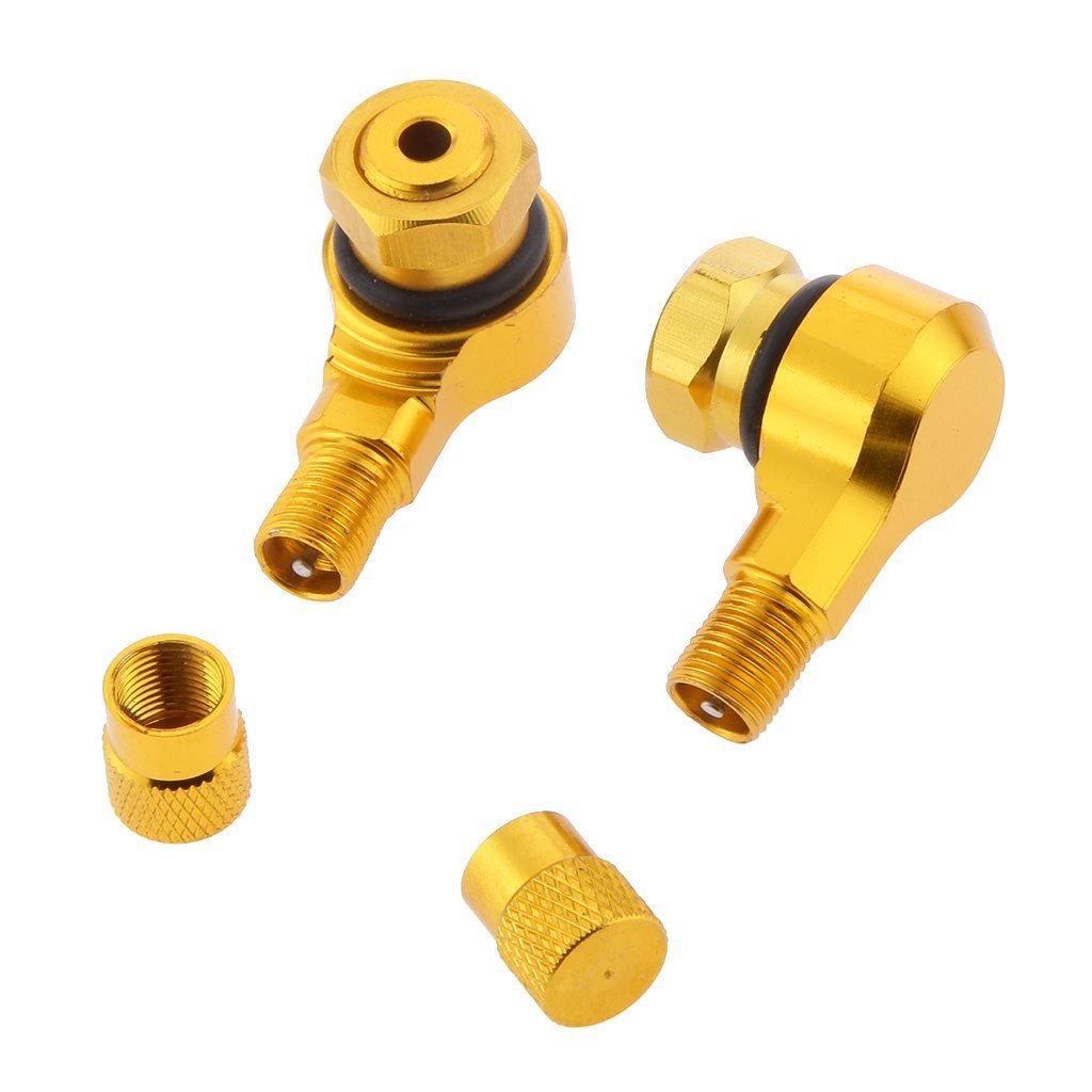

Invitado Publicado 22 de Julio del 2017 Compartir Publicado 22 de Julio del 2017 Buenos días compañer@s! Un par de veces que he ido a la gasolinera para verificar presiones de los neumáticos y me las he visto negro!!! En la 400 apenas hay sitio. Había pensado en montar válvulas acodadas, pero... - ¿Alguien las lleva? - ¿Se rompen, son cómodas? - Creo que no son universales, que hay varios modelos ¿alguien sabe qué diámetro es el correcto? Las Triumph las llevan de casa :ole Por lo que he visto son baratas y hay en muchos colores... https://www.amazon.es/V%C3%A1lvula-Neum%C3%A1tico-Aluminio-Motocicleta-Universal/dp/B01HO2YXYU/ref=sr_1_5?ie=UTF8&qid=1500722244&sr=8-5&keywords=v%C3%A1lvulas+moto PD: usé el buscador pero no encontré nada. Enlace al comentario Compartir en otros sitios web More sharing options...

Diablo 2 Publicado 22 de Julio del 2017 Compartir Publicado 22 de Julio del 2017 Mi mecánico me las desaconsejo por la fuerza centrifuga de las ruedas,me dijo que si las tenia que llevar las llevaría de fabrica Enlace al comentario Compartir en otros sitios web More sharing options...

mandoble Publicado 23 de Julio del 2017 Compartir Publicado 23 de Julio del 2017 Yo tube esas mismas doradas comprada por paginas de china y una de ellas se estropeo la goma que lleva para que no pierda el aire y me dejo la rueda en el suelo, luego el arreglo costo mas que la valvula asi que las quite y puse las normales. No valen para nada son malisimas, si alguien quiere unas de esas que las compre en una tienda pero las chinas kk de la vaca Enlace al comentario Compartir en otros sitios web More sharing options...

ugena44 Publicado 24 de Julio del 2017 Compartir Publicado 24 de Julio del 2017 bueno, solamente decir que yo no tengo ningún problema con los enlaces y los veo perfectamente. y volviendo al tema, decir que hay a guíen le ha llegado a rozar en el el bastidor de la sd y se le ha roto la válvula quedándose sin aire. hay que tener cuidado de ponerlas en linea con la rueda y vigilar que no se giren. yo por eso no las quise. Enlace al comentario Compartir en otros sitios web More sharing options...

Frankester Publicado 27 de Julio del 2017 Compartir Publicado 27 de Julio del 2017 Mi Grandink E4 las lleva, y en la revisión de los 1000 la giraron al lado incorrecto y la dejaron así. A los primeros metros de viaje chocó una y otra vez contra el cárter y el neumático quedó por el suelo Enlace al comentario Compartir en otros sitios web More sharing options...
