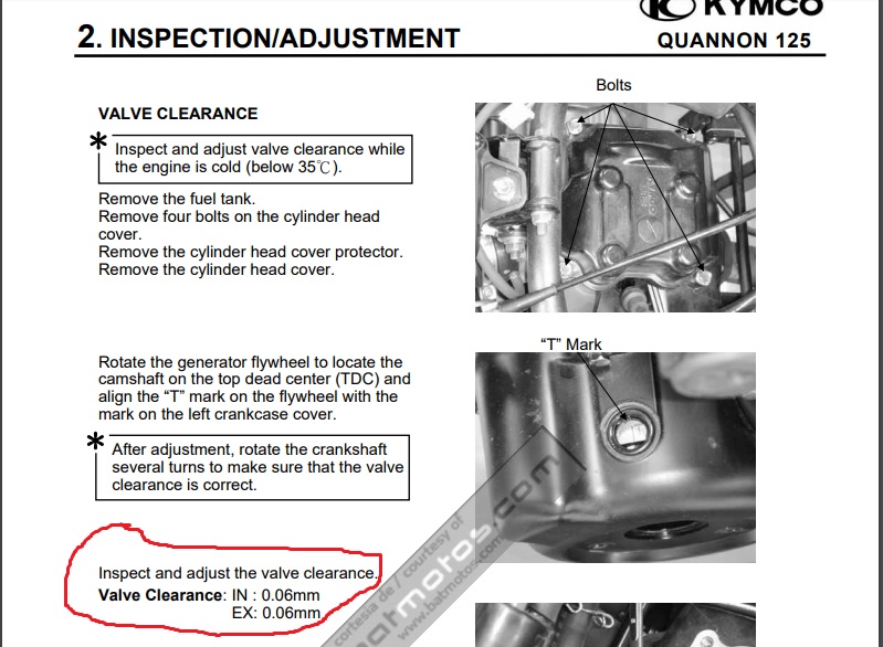

Graurock74 Publicado 20 de Julio del 2017 Compartir Publicado 20 de Julio del 2017 hola buenas alguien sabe la medida de la galga de las valvulas de la quannon? he buscado por la red ,pero no lo encuentro gracias y saludos Enlace al comentario Compartir en otros sitios web More sharing options...
Mito Publicado 20 de Julio del 2017 Compartir Publicado 20 de Julio del 2017 Te dejo la medida del manual de taller: http://www.batmotos.com/html/manuales-de-taller-de-motos-kymco.htm saludos Enlace al comentario Compartir en otros sitios web More sharing options...
Graurock74 Publicado 20 de Julio del 2017 Autor Compartir Publicado 20 de Julio del 2017 muchas gracias salut Enlace al comentario Compartir en otros sitios web More sharing options...
