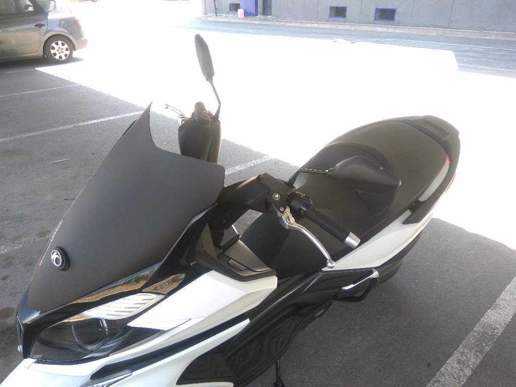

Dani kym Publicado 19 de Julio del 2017 Compartir Publicado 19 de Julio del 2017 Hola. He visto en ebay, una cupula por 140 euros, mas o menos, que mide unos 30 centimetros mas de altura. Incluso tiene hasta dos protuberancias laterales para proteger las manos del frio. Aunque protege mucho más, esteticamente la veo peor.Tambien hay alguna negra baja , que le da a la moto, un aspecto mas deportivo. Yo tambien tengo la super dink 350 y mido 1,77. Yo personalmente voy bien. Pero bueno si no te sientes a gusto te lo puedes mirar. Saludos!! Enlace al comentario Compartir en otros sitios web More sharing options...
javiacb Publicado 19 de Julio del 2017 Compartir Publicado 19 de Julio del 2017 Buenas forerooooos Hay tres cupulas por esos precios que estan accesibles. La PUIG (25cm mas alta ) la GIVI ( 30.5CM mas alta) y la ERMAX 14.5cm mas alta... He probado las dos primeras y las he quitado tras montarlas porque eran las dos mas altas que mi cabeza sentado midiendo 1,94cm ( obviamente primero fue la Givi y luego la Puig ) Aunque sean transparentes conducir con un plastico delante de los ojos no me da la visibilidad ni la comidad que necesito. Aparte la estetica de la moto quedaba desproporcionada y bastante fea. Proteger protegen contra huracanes y tornados ..pero no. La Ermax es la que mas se parece a la original y es 14.5 mas alta ..que en teoria a mi me iria bien porque la cabeza me quedaria por encima justa ,haciendo la aerodinamica con el casco cosa que actualmente no tengo porque todo el aire me da en cara y pecho al estar muy por fuera de cupula debido a mi altura. Pero claro ,para gente mas baja que yo ..no se siquiera si esta opcion seria valida porque casi 15cm se nota ( recomiendo coger un metro y medir montados en la moto) Ermax tambien tiene una opcion aun mas baja que la original de corte deportivo. Adjunto link de la cupula Ermax 15cm mas alta de muestra .... Ya me comentan!! salu2222 https://www.ermax.com/Kymco/DOWNTOWN--/high-protection-windshield-DOWNTOWN--125i-/-350i-2015/2017.html?egap=article&ida=5030 Enlace al comentario Compartir en otros sitios web More sharing options...

Isi Mañero Publicado 28 de Agosto del 2017 Compartir Publicado 28 de Agosto del 2017 Yo llevo la ermax negra baja ybte la envían certificada y sin problemas. Eso sí, si puedes píllate la Malossi. La ermax tiene peor aerodinámica a costa de ser más bonita. Enlace al comentario Compartir en otros sitios web More sharing options...

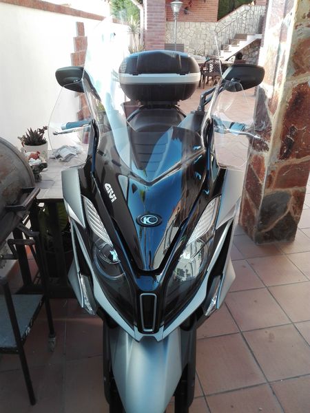

Tiritos Publicado 22 de Marzo del 2018 Compartir Publicado 22 de Marzo del 2018 Hola fanta, te copio un post con brico incluido que hice en de otro hilo del mismo tema, espero que te guste. Bueno chicos, ya tengo la cúpula Givi, y tal como dijo Fetama y como he podido comprobar es superalta, no hay otro modelo para elegir, pero no me preocupa porque puedo ir cortando a medida, de momento le he cortado 80mm y el resultado es espectacular, la he probado en un trayecto corto, he llevado el casco modular abierto y a 100 Km/h no hay ninguna turbulencia ni ruido de aire. La probaré exaustivamente y de cortar más siempre estoy a tiempo, os paso las fotos para que veais que fácil se hace y lo bien que queda. Creo que está de más que diga que la he cambiado porque la original me volvía loco del ruido que llevaba en la cabeza (con casco modular cerrado). En mi opinión la cúpula original es algo baja. Saludos, Tiritos. Enlace al comentario Compartir en otros sitios web More sharing options...

fanta Publicado 22 de Marzo del 2018 Compartir Publicado 22 de Marzo del 2018 Hace 9 horas, Tiritos dijo: Creo que está de más que diga que la he cambiado porque la original me volvía loco del ruido que llevaba en la cabeza (con casco modular cerrado). En mi opinión la cúpula original es algo baja. Gracias por la respuesta y buen trabajo, te quedó muy bien. Entonces no son suposiciones mías que a partir de 100 kms/h es muy ruidosa con la cúpula original, es que pensé igual que tú durante el rato de la prueba (que me volvía loco). Para no tener que trabajar tanto, ¿qué te parece la Ermax de 76 cm? ¿será suficiente?. Un saludo. Enlace al comentario Compartir en otros sitios web More sharing options...
Tiritos Publicado 22 de Marzo del 2018 Compartir Publicado 22 de Marzo del 2018 Tanto la Ermax como la mayoría son muy bajas, no vale la pena, yo solo encontré la Givi y la Puig, esta última algo más baja, pero no me gusta estéticamente. Saludos. Enlace al comentario Compartir en otros sitios web More sharing options...
fanta Publicado 23 de Marzo del 2018 Compartir Publicado 23 de Marzo del 2018 Entonces, cuánto media la tuya si la cortaste 80 mm? Enlace al comentario Compartir en otros sitios web More sharing options...
Tiritos Publicado 23 de Marzo del 2018 Compartir Publicado 23 de Marzo del 2018 Hola, mi pantalla Givi es la D6107ST la venden como 30 cm más alta que la de origen, pero realmente mide desde el extremo 92cm. Ahora la mía mide 84 cm, y ya no la corto más, me va muy bien, siempre la llevo limpia, y si llueve me pongo un poco más erguido y puedo controlar la visión por encima. Saludos Enlace al comentario Compartir en otros sitios web More sharing options...

Tiritos Publicado 10 de Junio del 2018 Compartir Publicado 10 de Junio del 2018 Estoy de acuerdo con lo expresado, la cúpula de serie no es que sea baja, es que con una altura de 1,70 cm está justo en la zona de turbulencias y a mi por lo menos me molestaba muchísimo el ruido, incluso con el caso cerrado por completo. Le he puesto la cúpula Givi y efectivamente ni aire ni ruido, pero estéticamente es fea siendo al alta, me atrevería a rebajarle esos 8 cm en principio, pero me da miedo que no me salga bien y la fastidie, que vale una pasta (130 €). Saludos. Si la marcas bien con un rotulador fino y vas siguiendo el corte despacio con una sierra de marquetería, con una Dremel, o con una radial no te puedes ir mucho, después se lima con la radial o con una lima. Para marcarla hazte una plantilla con papel que luego te servirá para remarcarla después de cortada si te pasas con el corte. Si lo haces con radial y no te queda bien el corte, puedes comprar en los chinos un disco de lija tipo polyfan para radial (mil hojas) y repasar el corte con suavidad, después una lijadita a mano bien planita para no rayar los laterales y ya está. Yo con tu altura y con la experiencia de la mía, le cortaría tranquilamente 10cm. Un saludo Enlace al comentario Compartir en otros sitios web More sharing options...

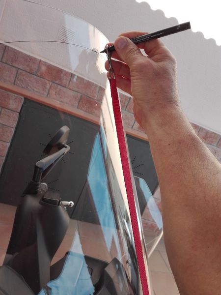

Tiritos Publicado 21 de Junio del 2018 Compartir Publicado 21 de Junio del 2018 Hola, me he decidido a volver acortar la pantalla otros 4 cm. más, tal como le aconsejé a Molinon2. Esta vez la he cortado en forma redonda utilizando de centro de compás el logotipo de Kymco, y con la correa del perro y un rotulador la he marcado. Después de cortarla le he pulido el corte con una lija a mano con cuidado de no rayar la pantalla, y por último un poco de pulimento. No se nota nada la manipulación, parece así de origen. La he probado y todavía protege suficiente. Un saludo. Enlace al comentario Compartir en otros sitios web More sharing options...
Molinon2 Publicado 21 de Junio del 2018 Compartir Publicado 21 de Junio del 2018 Hace 6 horas, Tiritos dijo: Hola, me he decidido a volver acortar la pantalla otros 4 cm. más, tal como le aconsejé a Molinon2. Esta vez la he cortado en forma redonda utilizando de centro de compás el logotipo de Kymco, y con la correa del perro y un rotulador la he marcado. Después de cortarla le he pulido el corte con una lija a mano con cuidado de no rayar la pantalla, y por último un poco de pulimento. No se nota nada la manipulación, parece así de origen. La he probado y todavía protege suficiente. Un saludo. jod*r Tiritos, eres un crack!!! yo la tengo incluso con el mismo color y queda guapisima, y ademas me gusta mucho esa cupula porque los deflectores para los puños en invierno se notan una barbaridad. Otro tema que tengo pendiente es como lo puedo hacer para tirar hacia atras un par de centimetros el respaldo del asiento. Felicidades por la reforma Enlace al comentario Compartir en otros sitios web More sharing options...
