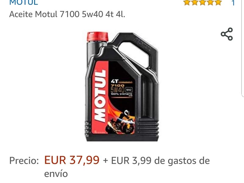

Alkor69 Publicado 18 de Marzo del 2019 Compartir Publicado 18 de Marzo del 2019 Hoy me he pasado por un taller de Alcorcón, me dice que si no paso la revisión oficial pierdo la garantía. Es cierto??? Porque según Reglamento 461/2010 aprobado en 2010 a nivel comunitario. NO es así!! Me dice que 74 euros! Le he dicho que tenía pensado cambiarselo yo, a lo que me pregunta que aceite? Le digo motul 5w40 sintético scooter. Me dice que es normalucho que mejor castrol!!! Lo dudo.... Enlace al comentario Compartir en otros sitios web More sharing options...
alexdink Publicado 4 de Agosto del 2019 Compartir Publicado 4 de Agosto del 2019 Yo en todos los vehiculos (coches/motos) compro el aceite y se lo llevo, suelen poner morros, pero si tiene la SAE y características / cualidades mínimas que indica el fabricante no pueden decir nada ni amenazar con la garantía, se llama a kymco españa se dice que taller ha sido y punto. Enlace al comentario Compartir en otros sitios web More sharing options...
