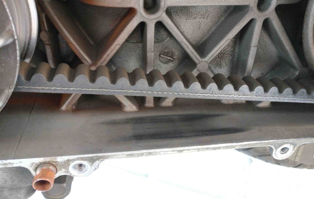

necfertiti Publicado 22 de Julio del 2017 Autor Compartir Publicado 22 de Julio del 2017 Buenos días compañeros! Esta mañana he tenido un rato para abrir la tapa de la distribución y echar un ojo al funcionamiento antes de ponerme a comprar piezas. Creo que he encontrado algo que podría confirmar las sospechas de Mito de que la correa no es la correcta. Os enseño lo que he visto: Claramente hay algo que no está bien si la correa está golpeando o rozando repetidamente la parte metálica de abajo. Visto esto, he probado a arrancarla e ir acelerando gradualmente hasta casi el tope del puño. Este es el resultado: https://www.youtube.com/embed/_8UGAZabc9Y En el primer video se ve perfectamente cómo en los segundos finales la correa se balancea. No llega a golpear la carcasa porque no he seguido acelerando, pero está claro que ha pasado anteriormente por las marcas que se ven en la foto. Se me ocurren varias causas para esto, pero seguro que los que tenéis más experiencia me sabréis decir con más seguridad: [ol] [li]La correa patina a ciertas revoluciones, lo que explicaría los tirones a 110kmh y la imposibilidad de ir más rápido, como sugirió Mito. Solución: cambio de correa[/li] [li]La correa no es de las medidas exactas y resbala a ciertas revoluciones, como también apuntó Mito. Solución: cambio de correa[/li] [li]El muelle de contraste del embrague no consigue tensar la correa cuando se alcanza cierta tensión. Solución: cambio de muelle[/li] [li]Los rodillos tienen alguna cara plana que hace que el variador dé un salto en elgún momento, lo cual desequilibra la correa. Solución: rodillos nuevos[/li] [/ol] Según me digáis me pondré manos a la obra, aunque seguramente cambie correa y rodillos para quedarme tranquilo. La duda que me queda es si debería cambiar el muelle al embrague también o no. Gracias por vuestra ayuda! Enlace al comentario Compartir en otros sitios web More sharing options...

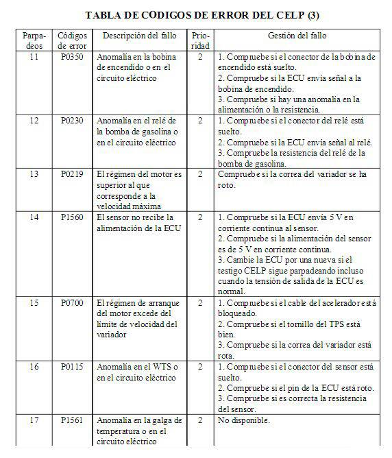

abhang Publicado 25 de Julio del 2017 Compartir Publicado 25 de Julio del 2017 Has mirado la bobina? y el regulador? Enlace al comentario Compartir en otros sitios web More sharing options...
Valanor Publicado 25 de Julio del 2017 Compartir Publicado 25 de Julio del 2017 [attachment=48141]anyse8a5_2017-07-25.jpg[/attachment] [attachment=48142]asenavy8.jpg[/attachment] Has mirado la bobina? y el regulador? Este tipo de componentes como se chequean para saber si están mal o bien? Enlace al comentario Compartir en otros sitios web More sharing options...
necfertiti Publicado 26 de Julio del 2017 Autor Compartir Publicado 26 de Julio del 2017 Has mirado la bobina? y el regulador? Gracias abhang. No he mirado bobina y regulador todavíaporque no tengo polímetro en casa. Tengo que esperar a ir a casa de mi padre o pedirlo prestado... De todas formas, creo que tengo dos problemas: [ol] [li]Los tirones a bajas revoluciones, que se me dan muy de vez en cuando, y que sí podrían ser eléctricos, puesto que se ilumina el testigo de error.[/li] [li]Los tirones a 110kmh, que sospecho que no son eléctricos y pueden ser debidos al roce de la correa de transmisión en el carter (los videos que subí en mi post anterior)[/li] [/ol] El primero, comprobaré la parte eléctrica en cuanto pueda. Para el segundo, necesito saber vuestra opinión de si el problema viene de la correa/rodillos, o si podría ser el muelle de contraste del embrague. Gracias! Enlace al comentario Compartir en otros sitios web More sharing options...
necfertiti Publicado 26 de Julio del 2017 Autor Compartir Publicado 26 de Julio del 2017 Valanor dijo: Este tipo de componentes como se chequean para saber si están mal o bien? Hola Valanor, En el foro se ha comentado mucho estos temas. Usando el buscador encontrarás numerosos posts relacionados. En especial hay uno de CUCUIBIZA que está sumamente detallado: Enlace al comentario Compartir en otros sitios web More sharing options...

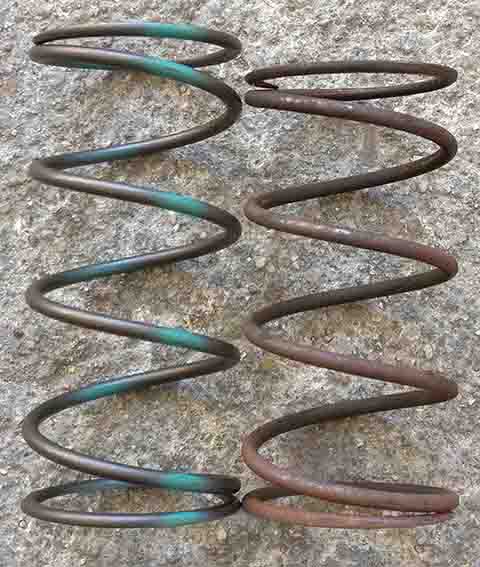

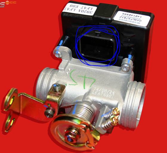

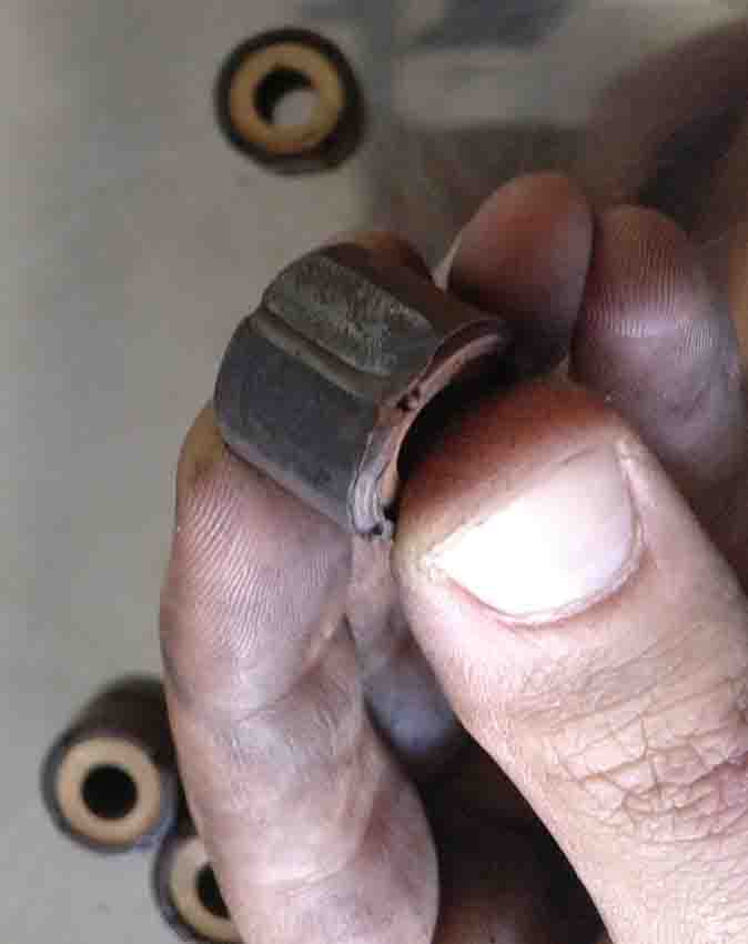

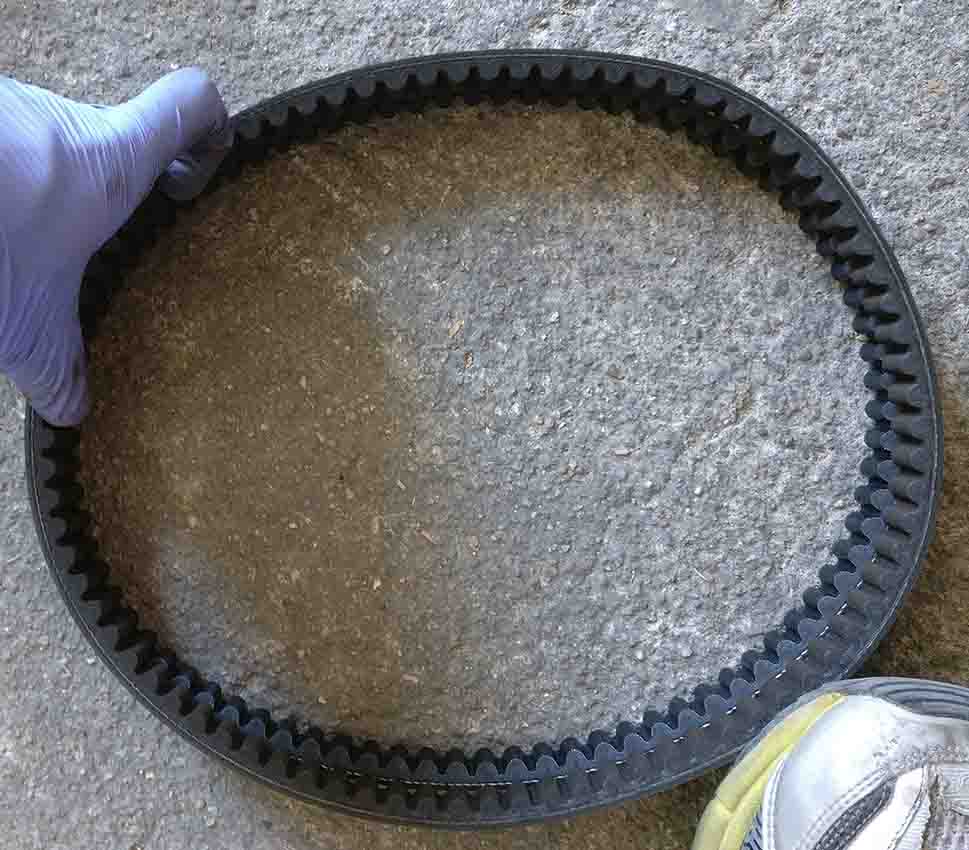

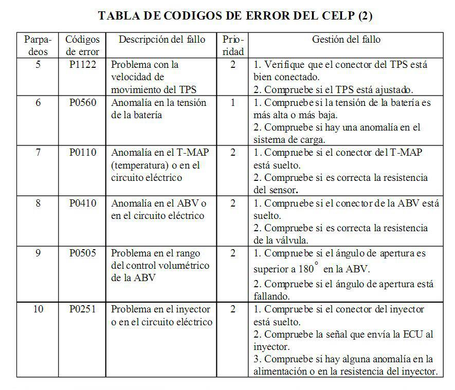

necfertiti Publicado 16 de Agosto del 2017 Autor Compartir Publicado 16 de Agosto del 2017 Buenas tardes a todos! El pasado domingo aproveché para hacerle algunos ajustes a la Superdink. Aunque no hay muchos foreros pendientes de este post, no quiero dejarlo abierto, así que os dejo lo que hice y los resultados: PROBLEMA 1: Tirones a bajas revoluciones y fallo de motor 04. SIN RESOLVER He comprobado que se trata del problema descrito en este TEMA: Fallo en el sensor del TPS (Throttle Position Sensor) o sensor de la mariposa. Leyendo el post, he hecho las siguientes pruebas: [ul] [li]Limpieza de los terminales de la pastilla de la centralita con limpiacontactos. ¿Hay que limpiar esos o son otros? No me queda muy claro... [/li] [li]Reset del TPS con el cable rosa.[/li] [li]Midiendo los bornes del bobinado, obtengo continuidad entre todos ellos y tensión entre todos ellos (30V en ralentí y subiendo al acelerar). No hay continuidad con el chasis en ninguno de ellos. Entiendo que esto está OK[/li] [li]Midiendo en bornes del regulador, obtengo: [ul][li]13,7V en ralentí. OK[/li] [li]Al acelerar, el voltaje cambia un poco pero nunca llega a superar los 14V ni bajar de 13V. OK[/li] [li]Al encender las luces y apagarlas, o los puños calefactables, el voltaje varía pero se mantiene en rango también. OK[/li] [li]En una de las pruebas comprobé que el voltaje llegaba a 12,5V, y si encendía las luces incluso bajaba a 11V, es decir, que la batería se descargaba con las luces.[/li][/ul][/li] [/ul] ¿Podría ser que el regulador esté fallando a veces, pero que el resto del tiempo esté bien? Esto explicaría que a veces se me encienda el fallo de la batería (y que se apague si apago las luces), y que, también a veces me dé tirones y fallo de TPS, incluso que a veces se den ambos fallos a la vez. ¿Alguien me puede ayudar con esto? Me quedaría pendiente limpiar la escobilla del TPS, pero no sé cómo acceder a ella... Hay que desmontar la centralita por completo y abrirla?? PROBLEMA 2: Tirones y tope de velocidad a 110kmh. RESUELTO Cambiando: [ul] [li]Correa: antigua Mitsuboshi con 14.000km a una nueva original Kymco. Esta es la diferencia entre una y otra: Se ve claramente que la correa antigua era bastante más larga que la original nueva, no sé si se debe al uso, o a que realmente de fábrica no son iguales, o un poco de las dos cosas...[/li] [li]Rodillos: dimensiones y pesos originales (aunque no comprados a Kymco) con 14.000km. Todos tenían alguna cara plana. [li]Muelle de contraste del embrague: éste no sé cuántos Km tenía, porque compré la moto y no lo he cmabiado desde entonces, pero supongo que será el original con 49.000Km. La diferencia entre el muelle nuevo y el que quité era de 1cm de longitud aprox. [li]Lijado de zapatas del embrague. Con lija de madera de grano fino. Esto no afectó a los tirones, pero ahora engancha mejor. El desgaste de las zapatas era correcto y uniforme por toda la pieza.[/li] [li]Bujía: con 14.000km[/li] [/ul] Una vez cambiado todo esto, el resultado es el siguiente: Todavía se ve que la correa cimbrea, pero mucho menos que la anterior. (La verdad que me esperaba incluso menos balanceo, es normal este comportamiento???) En cualquier caso, con este cambio, la moto alcanza sin problemas los 110kmh, y en bajada llego a los 122kmh de marcador, es decir, el comportamiento que tenía originalmente. Ni rastro de tirones ni limitación de velocidad antes de 120kmh. Muchas gracias! Enlace al comentario Compartir en otros sitios web More sharing options...
necfertiti Publicado 24 de Septiembre del 2017 Autor Compartir Publicado 24 de Septiembre del 2017 Buenas compañeros! Tras un mes dándole vueltas al problema 1 del post anterior, y tras muchos tirones de acelerador (a veces pensé que me quedaba tirado en medio de la carretera), finalmente me decidí a volver a abrir la SD125, y probar lo que he leído en otros post a ver si resolvía el problema. Todo un éxito. paz_ Actualizo aquí parte del post anterior para cerrar el lazo y que se pueda consultar este post en el futuro: PROBLEMA 1: Tirones a bajas revoluciones y fallo de motor 04. RESUELTO He comprobado que se trata del problema descrito en este TEMA: Fallo en el sensor del TPS (Throttle Position Sensor) o sensor de la mariposa. Leyendo el post, he hecho las siguientes pruebas: [ul] [li]Limpieza de los terminales de la pastilla de la centralita con limpiacontactos. ¿Hay que limpiar esos o son otros? No me queda muy claro... [li]13,7V en ralentí. OK[/li] [li]Al acelerar, el voltaje cambia un poco pero nunca llega a superar los 14V ni bajar de 13V. OK[/li] [li]Al encender las luces y apagarlas, o los puños calefactables, el voltaje varía pero se mantiene en rango también. OK[/li] [li]En una de las pruebas comprobé que el voltaje llegaba a 12,5V, y si encendía las luces incluso bajaba a 11V, es decir, que la batería se descargaba con las luces.[/li][/ul][/li] [/ul] ¿Podría ser que el regulador esté fallando a veces, pero que el resto del tiempo esté bien? Esto explicaría que a veces se me encienda el fallo de la batería (y que se apague si apago las luces), y que, también a veces me dé tirones y fallo de TPS, incluso que a veces se den ambos fallos a la vez. ¿Alguien me puede ayudar con esto? Finalmente cambié el regulador de corriente (52€ en adritec.es con gastos contrarreembolso incluídos. Llega en 1 día y tiene 6 meses de garantía. No es el original de Kymco, pero visto lo que fallan, es posible que éste me dé mejores resultados que el original. Lo tenía anunciado en Wallapop, no en su página). El resultado es que los tirones han cesado por completo (y con ellos el Fallo 04), además de que, de momento, no se me ha vuelto a encender el testigo de batería, así que todo parece indicar que el regulador estaba fallando de vez en cuando, y provocaba todos estos problemas. Me quedaría pendiente limpiar la escobilla del TPS, pero no sé cómo acceder a ella... Hay que desmontar la centralita por completo y abrirla?? Finalmente retiré el conjunto completo ECU+sensores (son 3 tornillos para quitar las bridas, y un poco de maña para desconectar el cable del acelerador del conjunto. En total 5 min) y lo abrí (4 tornillos Torx). Limpié con limpiacontactos todo el interior, mariposa y sensores. Además doblé un poco las escobillas del TPS para facilitar el contacto en caso de que tuvieran holgura. Enlace al comentario Compartir en otros sitios web More sharing options...
