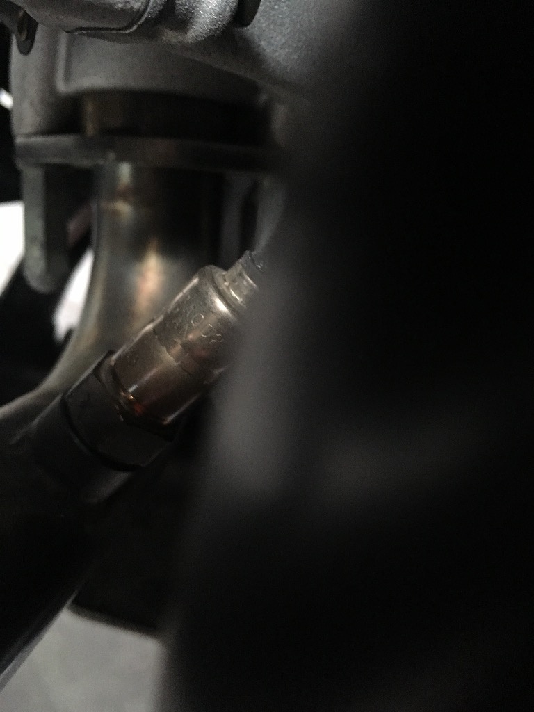

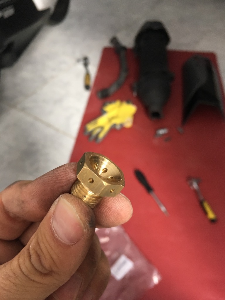

Daniel_CLV Publicado 29 de Junio del 2017 Compartir Publicado 29 de Junio del 2017 Muy buenos dias compañeros, acabo de comprar un arrow de segunda mano para mi xciting 400i del 2015 y una vez montado me asalta una duda. Antes de conectar el cable de la sonda (creo q es eso), le he dado varias vueltas para que al enroscarlo al colector no se quedara demasiado revirado y pudiera romperse. El caso es que me sobra esta piececita Enlace al comentario Compartir en otros sitios web More sharing options...
Nigromante Publicado 29 de Junio del 2017 Compartir Publicado 29 de Junio del 2017 Tiene pinta de ser una tapa ciega por si quieres usar un emulador de sonda lambda, en tu caso no te hace falta. Enlace al comentario Compartir en otros sitios web More sharing options...
jorge206 Publicado 29 de Junio del 2017 Compartir Publicado 29 de Junio del 2017 Si seguramente es eso, muchas veces el colector vale para otros modelos sin sonda y te lo suministran para tapar la rosca. Yo en una derbi gp1 250 carburada que tuve y cambié escape, al no llevar sonda se montaba eso, el modelo más nuevo inyeccion se monta la sonda y sobraba esa pieza. Enlace al comentario Compartir en otros sitios web More sharing options...
